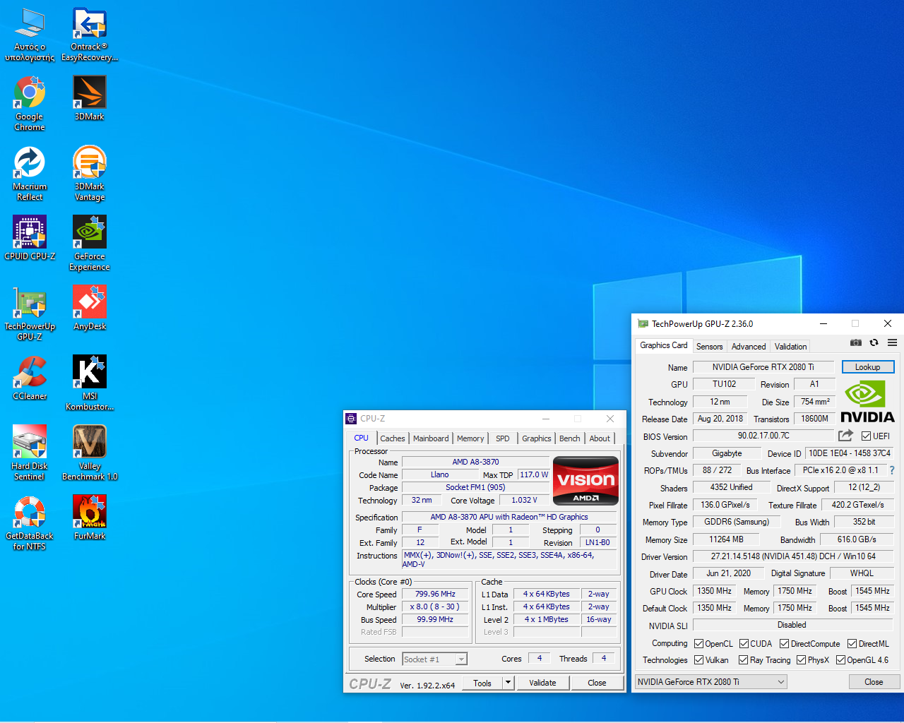

6 ώρες πριν, Coppermine είπε
To ψάχνω και εγώ γιατί δεν τραβάει
0 bottleneck το apu μαμεί και δέρνει. Το πολύ πολύ αν σε κόβει λίγο η 2080ti, πάρε μια 3090 για 8κ που προτείνει ο πέτσινος και θα είσαι jet με μονοψήφια.😁
