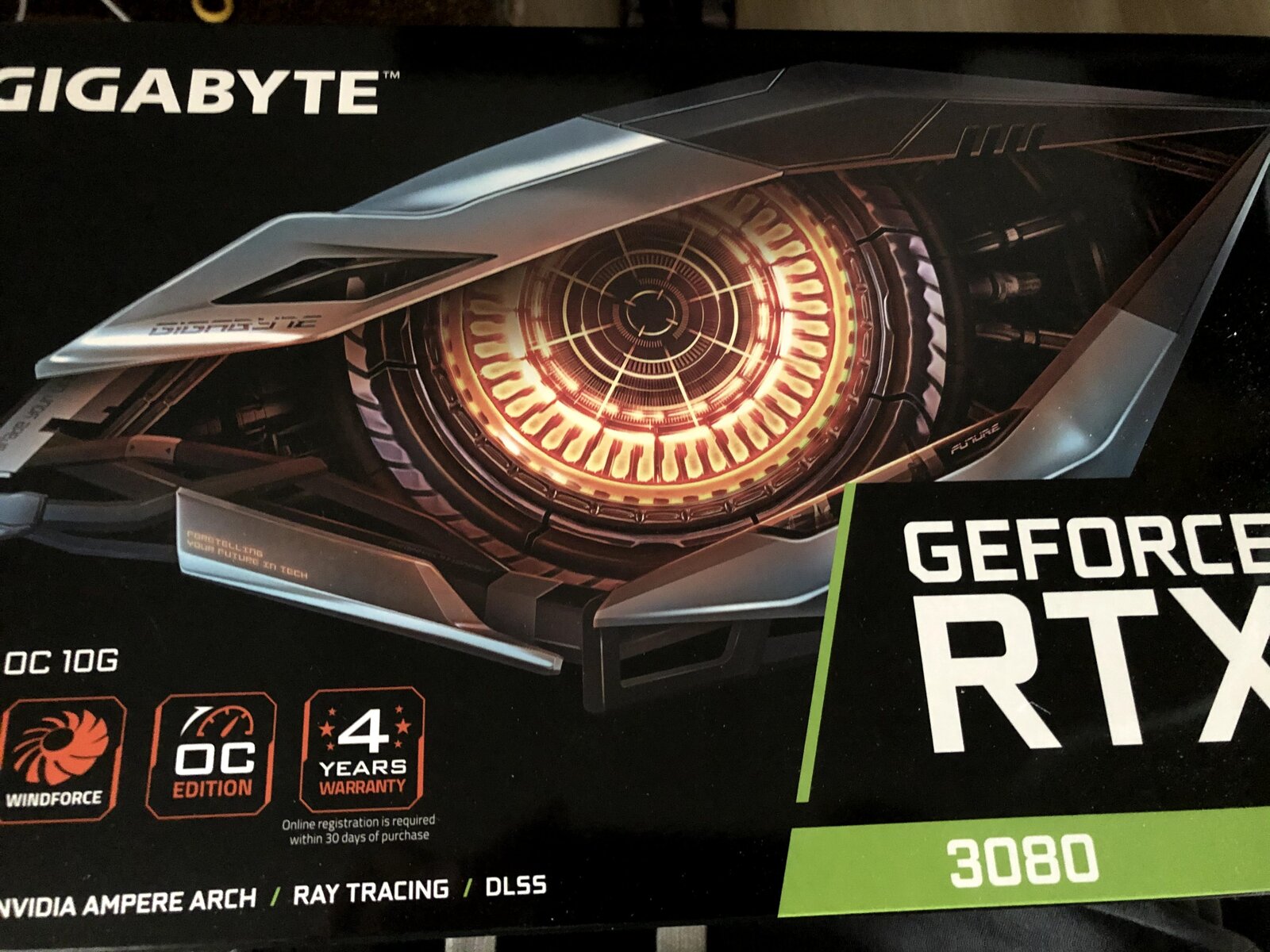

Ήρθε το τέρας αλλά έχω θεματάκι. Τρώω 3 short beeps στο Post και μετά 1 κανονικό και το σύστημα bootάρει κανονικά. Καμιά ιδέα? Το manual της μητρικής έχει μόνο κωδικούς και το 62 που φαίνεται την ώρα που κάνει τα 3 beeps λέει Installation of the PCH runtime services αλλά μπορεί απλά και να δείχνει αυτό το νούμερο την ώρα εκείνη και να μη σχετίζεται. Επίσης το led VGA ανάβει κόκκινο την ώρα που ακόυγονται τα beeps και μετά σβήνει αλλά και πάλι μπορεί να είναι απλά το post procedure έτσι (θυμάμαι και από τη 1070 ότι άναβε για λίγο και έσβηνε).
Έκανα και κάποια gaming και benchmark test και όλα δείχνουν φυσιολογικά? Ignore το error και απολαμβάνω την κάρτα?

Kαλορίζική το κόκκινο Led  υποδηλώνει πρόβλημα στην τροφοδοσία αναφερόμουν στα led της κάρτας γραφικών
Επεξ/σία από Coppermine
@Parapas το μόνο που βρήκα ήταν το 1 long beep and 3 short beeps που σημαίνει No VGA detected. Βέβαια όπως μια χαρά σου παίζει εσένα.
Δοκίμασε αν δεν βαριέσαι και σε ένα άλλο slot μήπως δεν το κάνει. Αν και δεν έχει νόημα αφού και να μην το κάνει δεν μπορείς να την αφήσεις σε πιο αργό slot
Με πρόλαβε και ο @Coppermine... κοίταξε τι παίζει με την τροφοδοσία που της έχεις δώσει

Ok ευχαριστώ πολύ, να πω απλά ότι έχω το V850 της Coolermaster που έχει 4 6πινα PCI-X καλώδια που καταλήγουν σε 4 6+2. Έχω συνδέσει αυτή τη στιγμή 2 ξεχωριστά 6+2 από το τροφοδοτικό. Υπάρχει περίπτωση να μην επαρκεί αυτή η συνδεσμολογία ενώ τα watt είναι αρκετά και απλά να είναι fail safe warning?

Θελει να γυρισεις το bios σε UEFI. Mαλλον το χεις legacy. Δε θα αλλαξει κατι απλα θα σταματησει το μπιπ...

Δε νομίζω αλλά θα το τσεκάρω. Thanks.
