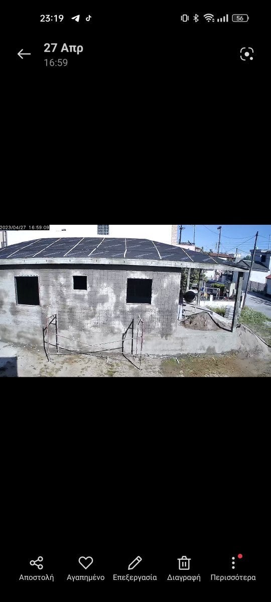

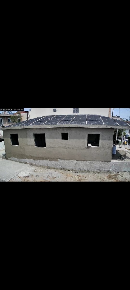

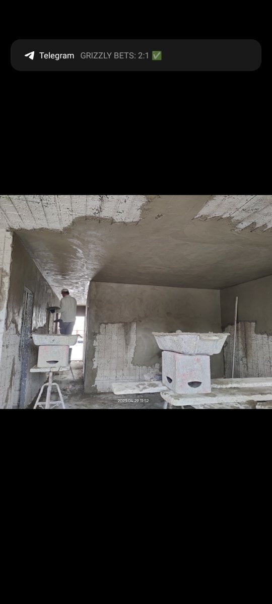

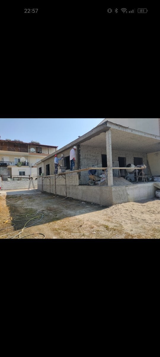

Αυτό είναι το δικό μου
Σύμμεικτη κατασκευή με 16 εκατοστά eps σε σάντουιτς με πλέγμα εξωτερικά και 2+2 εκατοστά 3 χέρια σοβά ενισχυμένο
Οι εσωτερικοί και το ταβάνι στα 6 εκατοστά

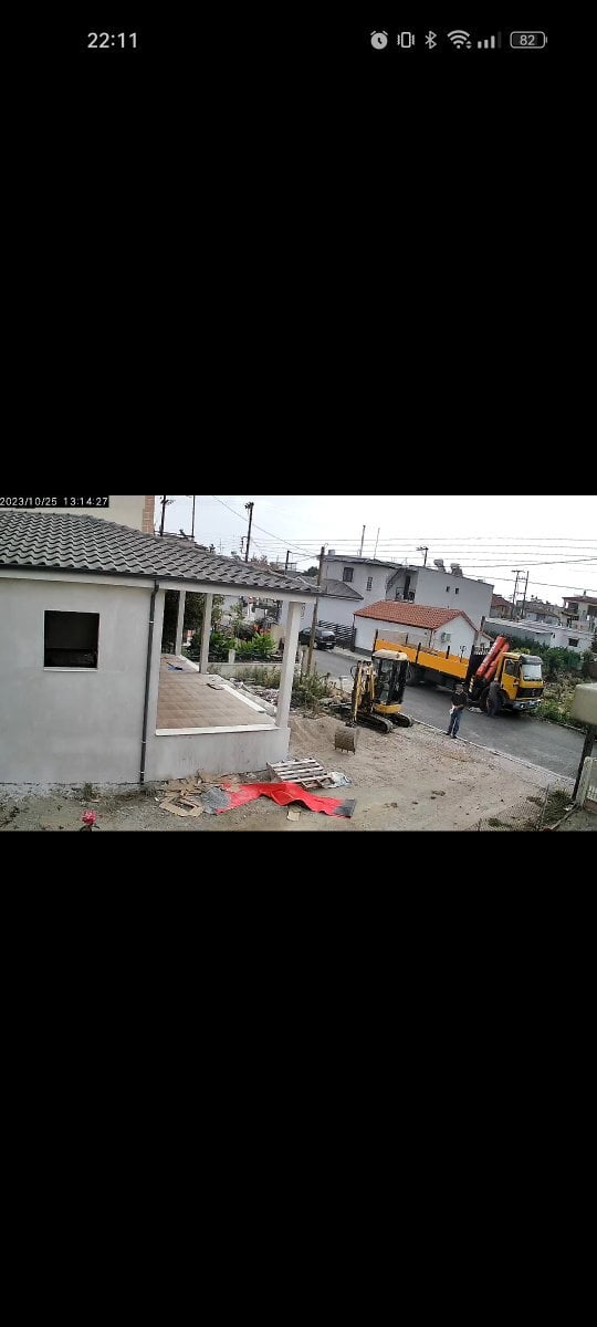

Τώρα είδα το μήνυμα
100 καθαρά με 35 μπαλκόνι
Με κουφώματα και εσωτερικές πόρτες στα 42κ
Μας πήγε πίσω ο καιρός με το σοβατισμα κ πλέον είμαστε εδώ

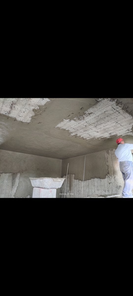

Μέσα έχει τελειώσει το δεύτερο χοντρό  χέρι σοβά και σχεδόν όλο έξω

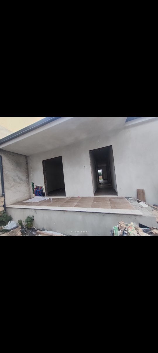

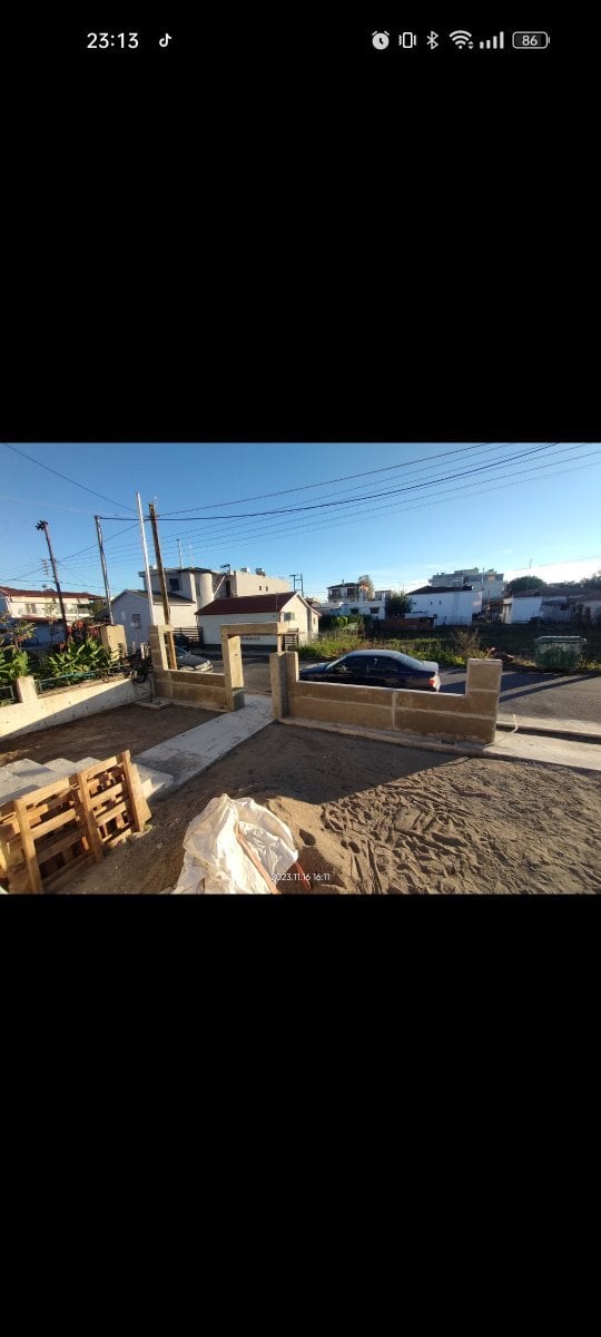

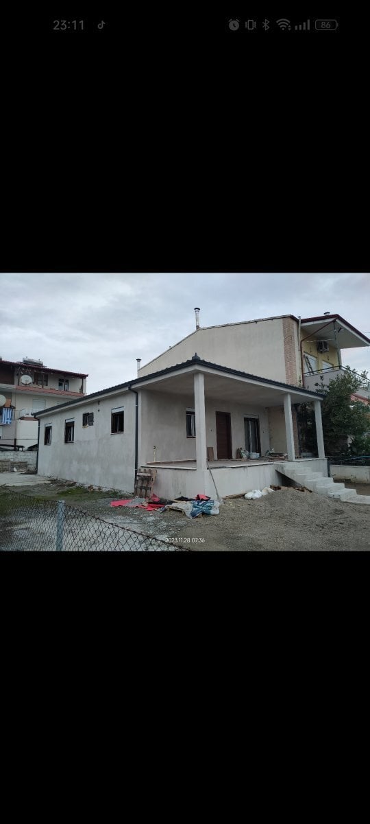

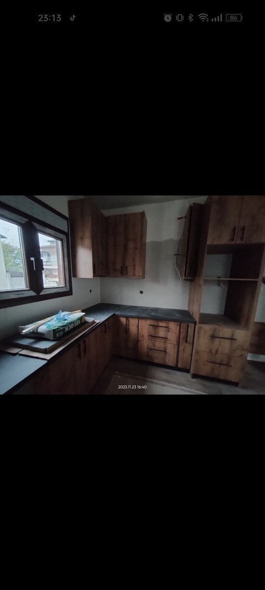

έχω καιρό να κάνω update
Πλέον στα πλακάκια και κατασκευή περίφραξης
Κουζίνα σχεδόν έτοιμη και τα κουφώματα στην αναμονή για τοποθέτηση μαζί με τις πόρτες

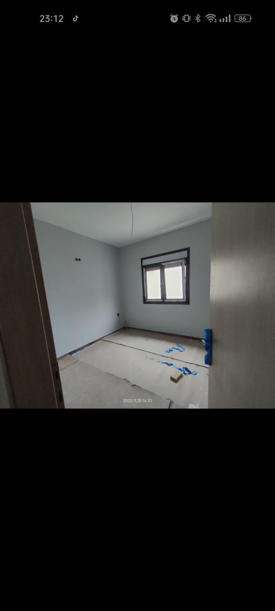

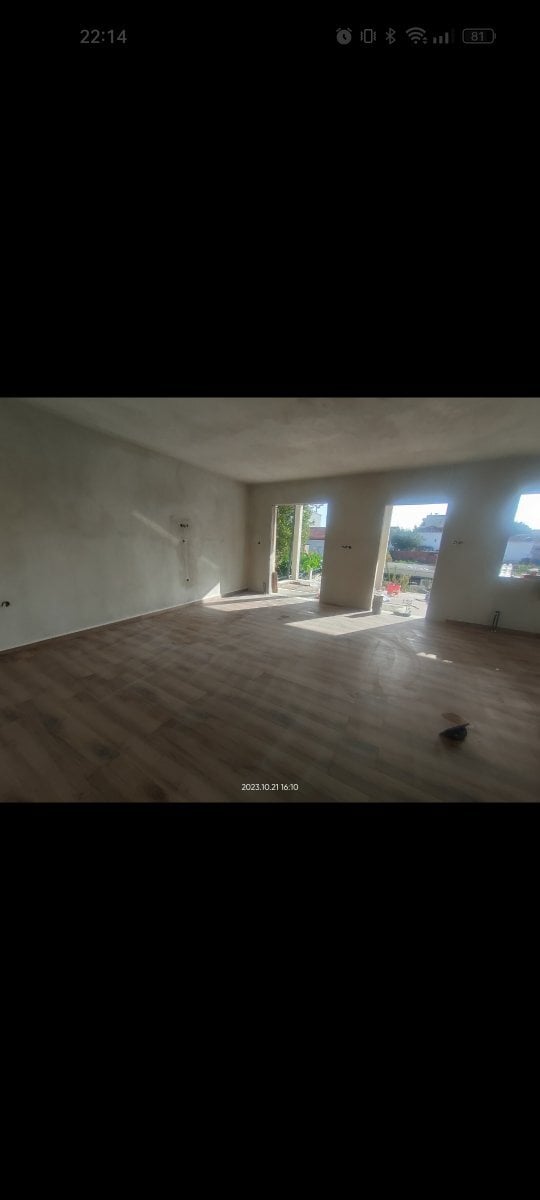

σε φάση βαψίματος πλέον
έχουν μπει πόρτες, παράθυρα, τα μπάνια δεν τα έχω φωτό περιμένουν είδη υγιεινής, μπαλκόνι θέλει μισή μέρα δουλειά , θέρμανση μετά το βάψιμο μαζί και ο ηλιακός
