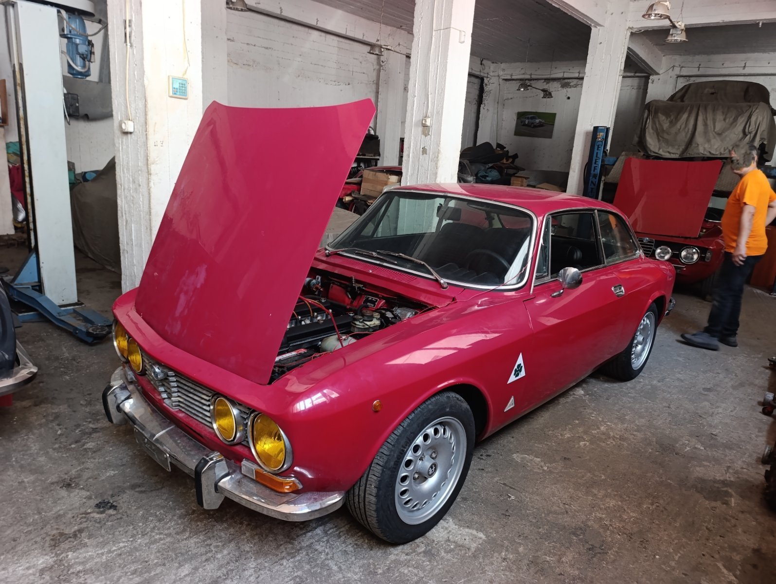

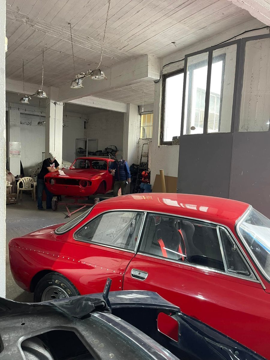

Ε άμα δεν βλέπει ο φίλος στους γερανοί απανου αλφαρομεες, τότε δεν χαλάνε. Να σταλεί το KPI εις το Μιλανον, να φωταγωγηθεί η πόλη
δεν υπάρχει μάστορας σωστός να μην παίνευει τις αλφαρομεες, τρελοί είναι να κακολογησουν αυτό που τους δίνει ψωμάκι;
Emozione για να πληρώνουν τα κορόιδα και όλα τα άλλα γίνονται

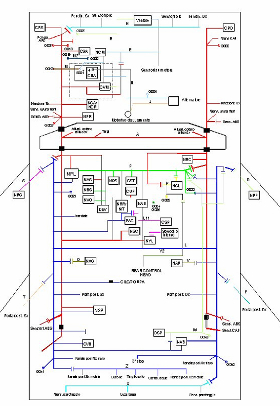

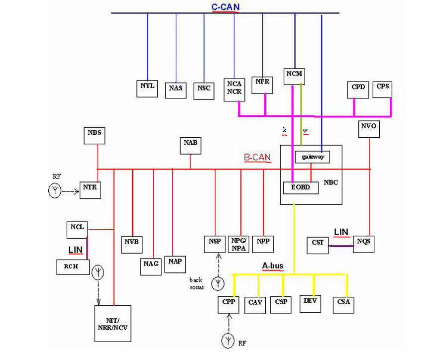

Εγω το εχω ξαναπει.
Ολα τα αμαξια ειναι οσο αξιοπιστα τα θελει ο ιδιοκτητης τους.
Οι Alfa δυστυχως βγαλανε κακη φημη απο ανθρωπους που δεν τις προσεχαν οπως τους αρμοζε.
Ο μεγαλυτερος μυθος δε ειναι τα ηλεκτρολογικα προβληματα. ΟΥΤΕ ΕΝΑ σε καμια απο τις 2 Alfa. Το χειροτερο ειναι καμια καμμενη λαμπα.
Απλως πρεπει να καταλαβεις οπως ειπε και ο φιλος @Morosana οτι οι Alfa θελουν πολυ σωστο σερβις και οφελουνται απο την προληπτικη συντηρηση περισσοτερο απο οποιοδηποτε αλλο οχημα.
Εγω καθε 3 μηνο κανω ενα πληρες health check στην μεγαλη.
Full system scan.
Διευθυνση - αναρτηση - φρενα.
Αν βρω κατι υποπτο το αλλαζω πριν χαλασει.
Λοιπον παμε και ενα παραδειγμα.
Η Brera εχει δυναμο με εξωτερικη pwm διεγερση (δεν ειναι ακριβως διεγερση παρα σημα μεταβλητου duty cycle που στελνει το BCM για να ελεγξει την ταση εξοδου της γεννητριας).
Καποια στιγμη παρατηρησα ενα βραδυ, πως η πλαφονιερα ειχε κυκλικη μεταβολη της φωτεινοτητας, λιγο πολυ λιγο.
Αμεσα μπηκα στο BCM και κοιταξα να δω duty cycle altenator control και ειδα οτι εκανε ταλαντωση απο 40-60% στην προσπαθεια του βρογχου αναδρασης να το κρατησει σταθερο. Δεν ειχε αναψει σφαλμα για δυναμο.
Με πολυμετρο επιβεβαιωσα ταλαντωση +-400mV, αυτο σημαινει πως οι παραμετροι του ρυθμιστη τασης εχουν αρχισει να χαονονται και το καλιμπραρισμα του PID του BCM κανει over/undershoot χωρις να σταθεροποιει ποτε.
Θα μπορουσα να αλλαξω ενα ρυθμιστη τασης με γνησιο BOSCH αλλα επελεξα απλως να αλλαξω ολο το δυναμο και να κατσω καποια στιγμη κυριος να κανω πληρη ανακατασκευη στο μαμα.
Ε μαζι με το δυναμο αλλαξα ολα τα λουρια και την τροχαλια του τανυστηρα.
Αυτος ειναι ο ορισμος της προληπτικης συντηρησης. Πριν ενα μικρο προβλημα προξενησει κατι αλλο να το πιασεις και να το φτιαξεις. Δε θα περιμενα να αναψει λαμπακι δυναμο για να το φτιαξω. Το εκανα προληπτικα ενω ακομα και το αμαξι πιστευω πως ειναι αποδεκτη αυτη η ταλαντωση...
3 Ωρες δουλεια ενα πρωι μαζι με την κατασκευη ειδικου εργαλειου για τον τανυστηρα. Σιγα τα μπροκολα.
Αν ημουν ενας κλαιν μαιν ιδιοκτητης και το αφηνα μπορει να εκανα ζημια στο BCM δεν ειμαι ομως. Αρα ΤΟ ΑΜΑΞΙ ΕΜΕΙΝΕ ΑΠΟΛΥΤΑ ΑΞΙΟΠΙΣΤΟ.
image.png.de2f65ffd70e850d7860befca17311ce.pngimage.png.387d2ee0e166aa8766c904e47ec6e2d7.png
Διοτι για αμαξακι του 2006 μια χαρα σοφιστικε ειναι... οποτε σου δινει ολα τα εργαλεια να κανεις τρομερες διαγνωσεις ευκολα απλα γρηγορα αν εισαι παρατηρητικός και ψειρας ποτε δε θα χαλασει τιποτα.

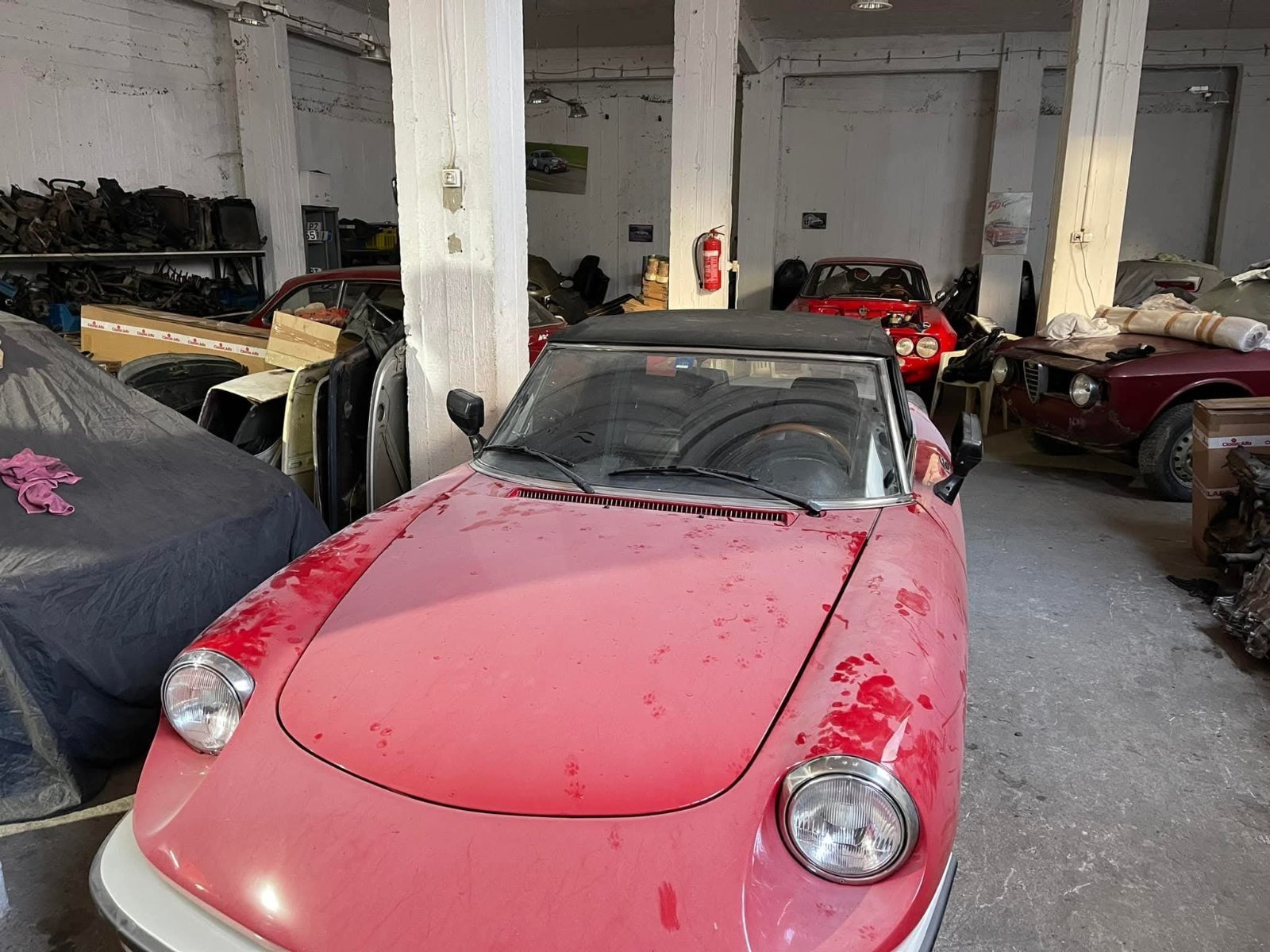

Τετοιο μενος κατα των Alfa δεν εχω ξαναδει. Μαλλον καποιοι ηπιαν κουβα τσαγακι ακομη και απο Alfasud και ακομη το φυσανε…
Αφηνω αυτο εδω…
