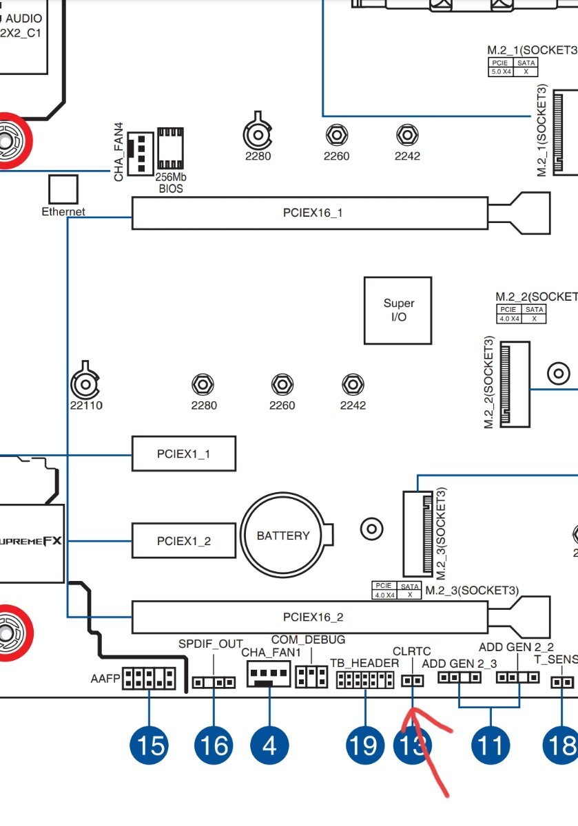

Κάθομαι και βγάζω την μπαταρία όταν δεν κάνει boot...
Συνήθως δεν χρειάζεται να βγάλεις την μπαταρία (στις παλιές μητρικές χρειαζόταν - κι εκεί όχι πάντα), το προβλέπουν και οι κατασκευαστές πιά... Αρκεί να βγάλεις το καλώδιο ρεύματος και να πατήσεις μιά φορά το start - μετά πατάς το clr cmos. Mπορείς να φτιάξεις clr cmos κουμπί μόνος σου με έναν μικροδιακόπτη που θα μπαίνει στα 2 pins της μητρικής και να το στερεώσεις όπου θέλεις. Πχ, πάρε ένα κουμπί reset μαζί με το καλώδιό του απο ένα άχρηστο κουτί και είσαι έτοιμος. Αν θέλεις βάζεις και hi-end κουμπί. Εγώ αυτό κάνω όταν υπάρχουν τα 2 ελεύθερα πινς (όπως στην b650e-f)...  Οταν είναι 3 τα πινς (παλιές μητρικές) με το jumperάκι σε διάταξη 1-2 και 2-3 δεν γίνεται... (γίνεται, αλλά θέλει άλλον διακόπτη)...

Επίσης μπορείτε το reset του κουτιού αντί να το συνδέσετε πάνω στο reset του mb, να το βάλετε πάνω στο clear CMOS pins.

βγάζω την μπαταρία γιατί οταν πήγαινα στο jumper και ένωνα τα 2 pinάκια με ένα κατσαβίδι δεν έκανε clear για κάποιον λόγο.
34 λεπτά πριν, Strategos είπε
Χρειάζονται μερικά δευτερόλεπτα κρατημένο.
7 λεπτά πριν, nick0lis είπε
20 δεύτερα το είχα, εκτός αν το μέταλλο από το κατσαβίδι ειναι ...
1 ώρα πριν, Strategos είπε
Προσπάθησε με άλλο κατσαβίδι.

Εγώ σε b650e-f με fast boot, memory context και power down μου κάνει boot σε 10sec με το 1414 bios.
Για πιο λόγο πήγες στην e-e για τα vrms το DAC και το clear cmos; το τρίτο μου λείπει αρκετά. Κάθομαι και βγάζω την μπαταρία όταν δεν κάνει boot...
Με ένα κλειδί ή συνδετήρα. Αντί να βγάζεις την μπαταρία τσάμπα.
Edit: Τώρα είδα ότι είχατε γράψει κι άλλοι γι'αυτό, εμένα στην Asus z390 όταν είχα ασχοληθεί λειτουργούσε μια χαρά, γι'αυτό το ανέφερα.
