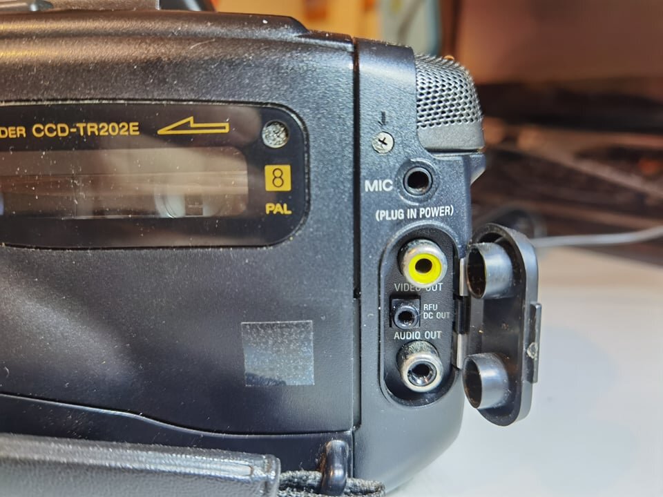

Σύνδεσα την κάμερα ( Sony CCD TR202E , handycam , 8 κασσέτα)με το grabber από την έξοδο video out που έχει , με το κίτρινο καλώδιο της εικόνας προς το κίτρινο του grabber. 'Ηχο δεν πήρα καθώς δεν είχα, καλώδιο από μόνο σε RCA , γιατί δεν έχει καρφί 3,5 ως έξοδο, αλλά βύσμα ίδιο με του κίτρινου, δε ξέρω πως λέγεται.
Ενώ έβλεπα εικόνα μέσα από το πρόγραμμα στην αρχή η κασέτα προχωρούσε, το έβλεπα από το "ματάκι" αλλά το πρόγραμμα δεν ακουλουθούσε, κόλλαγε. Το έβαλα στην είσοδο της τηλεόρασης, έκανε το ίδιο. Αύριο θα αγοράσω νέο καλώδιο.
Με ειδική έξοδο που έχει για να καταλήγει σε κεραία τηλεόρασης έπαιζε κανονικά.
Συνοψίζοντας ενώ η κασέτα ήταν "υγιής" θεωρώ πως έφταιγε το καλώδιο καθώς δεν δούλευε ούτε στην τηλεόραση. Ενώ από την ίδια έξοδο της κάμερας έστω σε άλλο τύπο , έπαιξε.

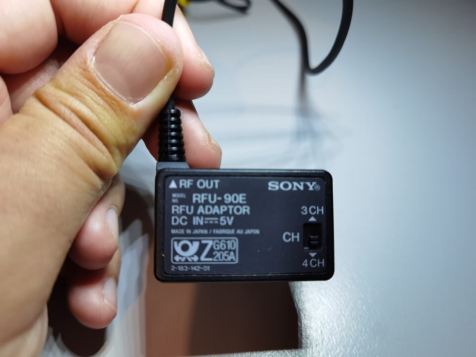

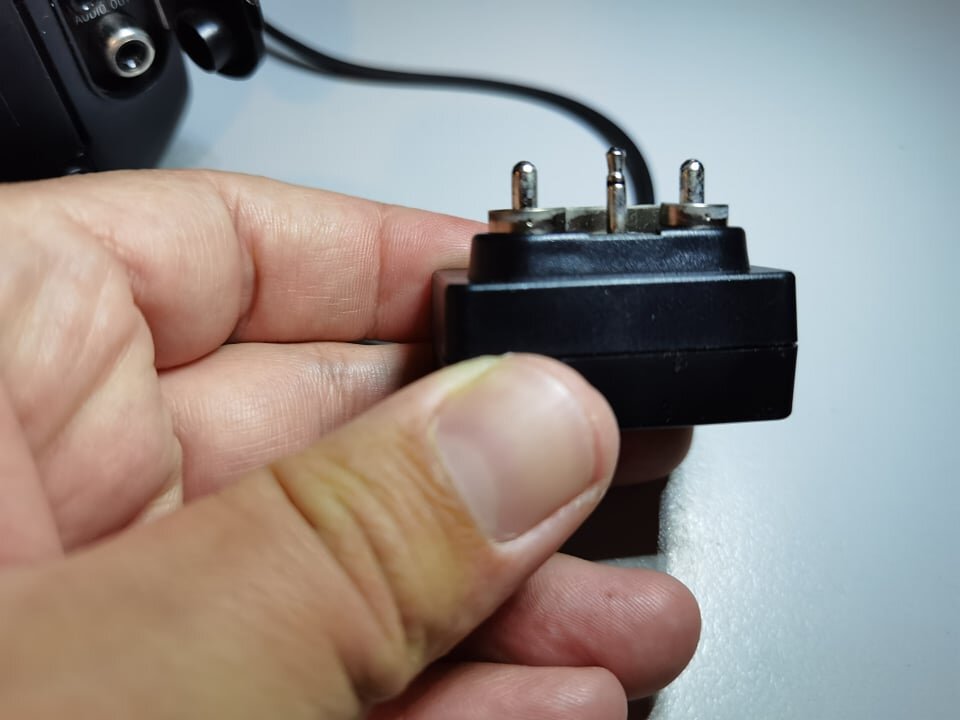

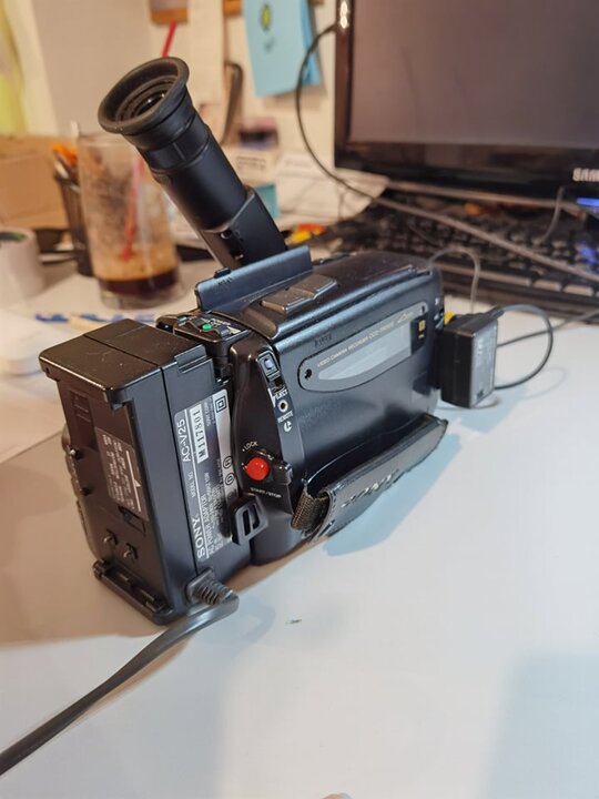

Παραθέτω την κάμερα. Δυστυχώς και άλλο καλώδιο (κίτρινο) που δοκίμασα έστω προς την τηλεόραση δεν δίνει σήμα. Ο μόνος τρόπος είναι μέσω κεραίας βάζοντας τον αντάπτορα που επίσης επισυνάπτω. Άλλη έξοδο δεν έχει. Παρατήρησα πως το μεσαίο βύσμα από τον αντάπτορα είναι για να δίνει ρεύμα. Ίσως μόνο με το κίτρινο να μη μπορεί να μου δώσει;
Καμία ιδέα πως να πάρω digital τα αρχεία;
Νιώθω πως είμαι σε dead end
