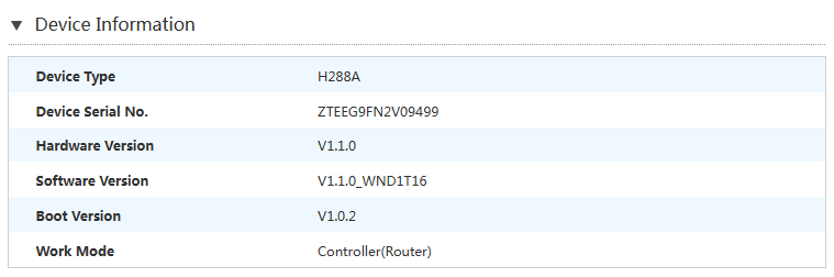

βασικα ειναι λιγο μπαχαλο στη Νοβα Εγω ζητησα να μου κανει η τεχνικη υπηρεσια αναβαθμιση απομακρισμενα και μου ειπε καλα κανατε... Το θεμα ηταν οτι ο τεχνικος μου περασε firmware wind ενω ειχα nova αλλα μου περασε νεο μετα την ενωση οποτε λεω θα εχει της καταλληλες αλλαγες να παιζει αλλα δεν... Περιμενα 25 μερες !!!!!! οπου δεν μπορουσαν να το κανουν να λειτουργήσει οποτε το αλλαξα μονος μου και εβαλα το προηγουμενο γιατι ενα μηνα χωρις τηλεφωνο ειναι πολυ, ελεος ..
Μου ειχαν περασει το V1.1.0_WND1T7_B

On 23/02/2023 at 11:21, stamka said:
τι firmware εχεις ?
αλλη λυση βαλε το xiaomi se bridge και δουλευε με αυτο αφου λες οτι δεν εχει προβλημα
