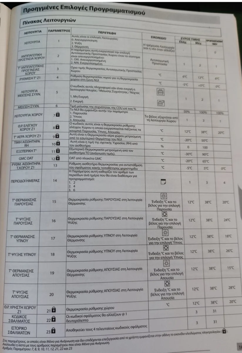

Η θερμοκρασια που λετε για τα νερα ειναι η ρυθμιση 4;
Επισης, τι ακριβως ειναι η ρυθμιση 6; Εμενα δειχνει 75%, λογικα το εβαλε ετσι ο συντηρητης; Επειδη προκαθορισμενο ειχε το 100%.
Κατι αλλο που πρεπει να προσεξω;
Καποιος γνωστης να βοηθησει;

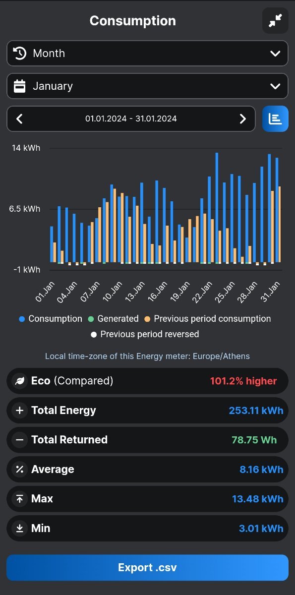

καταναλώσεις Ιανουαρίου midea 10kw
Δικες σου ειναι αυτες οι καταναλωσεις; Πολυ χαμηλες!
16 λεπτά πριν, _2fast είπε
ναι και σε πορτοκαλί ήταν οι αντίστοιχες του Δεκεμβρίου,
αρκετά μικρότερες ,πιο ζεστός μήνας
Χρηση 24/7 θερμοκρασία εσωτερική 21,5 -22,5
