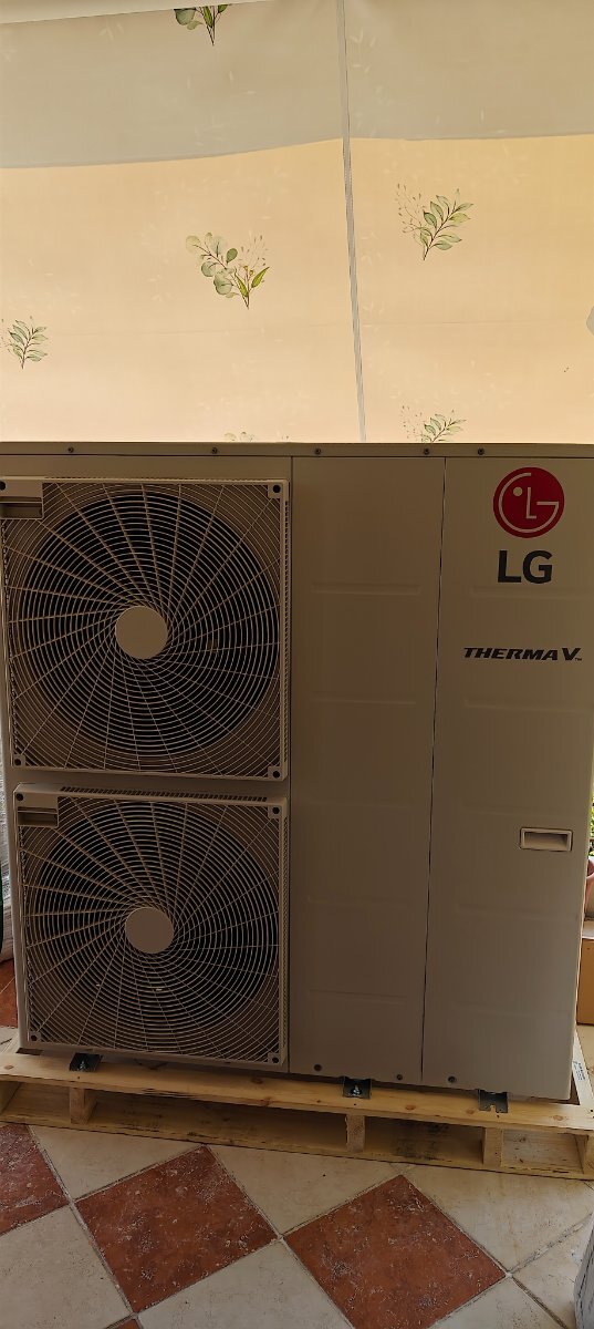

Τελικά επέλεξα το θηρίο lg 12kw .. Αύριο πάμε για τοποθέτηση.. τι να προσέξω ; Έχετε κάποια παρατήρηση ή συμβουλή;
43 λεπτά πριν, ALXIOA είπε
Καλορίζικη! Ε τι να σου πούμε τι να προσέξεις...τον εγκαταστάτη και τα μάτια σου, πρώτα επιλέγουμε εγκαταστάτη και μετά αντλία στην ουσία :)

Έτσι.
95% ο  μάστορας και 5% το μηχάνημα !

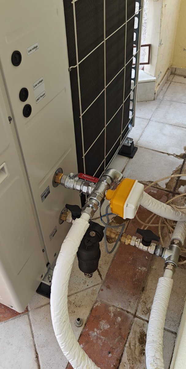

ΚΟΝΤΕΥΟΥΜΕ.......Λεει ο μαστορας..
μποιλερ συνδεσε με τον  Ηλιακο 200 λιτρα  τριπλης ενεργειας με 4τετραγωνικα συλλετη που εβαλε πανω στην σκεπη..οποτε θα εχω λεει παντα αφθονο ζεστο νερο...
