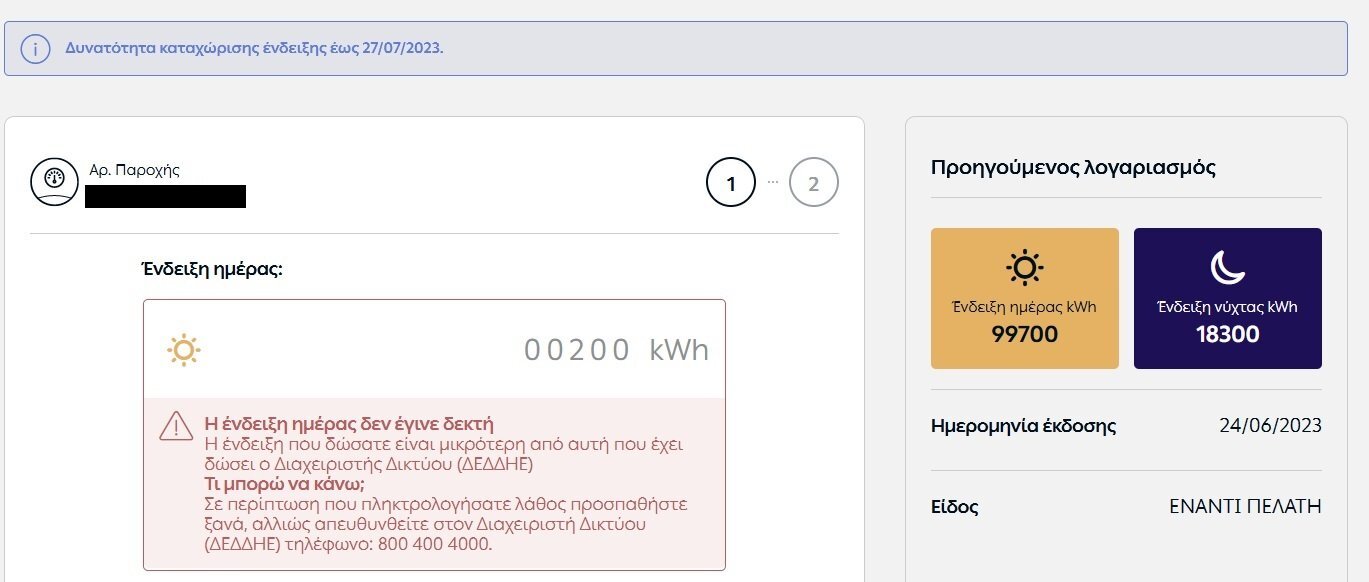

Κλασική ΔΕΗ... το περίεργο θα ήταν να έχουν προνοήσει ότι τα ρολόγια μηδενίζουν και μετράνε απ'την αρχή.
6ψήφιο δε δέχεται ώστε να βάλω 100200. Οπότε αναγκαστικά αυτό το μήνα θα λάβω έναντι κατά προσέγγιση.

δώσε ΔΕΔΔΗΕ 😛

Αν δώσω τώρα ένδειξη 00200 στον ΔΕΔΔΗΕ, κι εκείνοι καταγράψουν πχ 101000 στην καταμέτρηση του Σεπτέμβρη... φαντάσου τι μπάχαλο έχει να γίνει. 🤣 Τ'αφήνω όπως είναι... δε ξαναδίνω ενδείξεις μέχρι να βγει εκκαθαριστικός.

Βασικά όταν μηδενίζει το ρολόι καλό είναι να μην ασχολούμαστε. Έχουν γίνει ουκ ολίγες βλακείες με τις μετρήσεις.
Από την άλλη έστω για αυτή τη μία φορά που μηδενίζει δε θεωρώ πως θα πρέπει να αλλάξει ο αλγόριθμος. Έτσι και αλλιώς άντε 1 φορά στα 25 χρόνια μέσο όρο να μηδενίζει ο μετρητής..

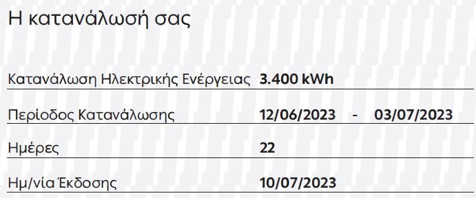

Σε 3 μηνες τελειωνει κι εμενα το home online, καθε μηνα δινω ενδειξεις , πληρωνεται ο λογ. με παγιο, κι επειδη το χειμωνα δεν ημουν σπιτι για να μετρησουν την ενδειξη μου περασαν ενδειξη απο τον Οκτωβρη οπου μεχρι σημερα φτανουν τις 3400kwh και να πληρωσω 400περιπου ευρω, για ποιο λογο εφ`οσον πληρωνω κανονικα καθε μηνα?
Τι κανω σε αυτη την περιπτωση?

Κάτι δεν λες σωστά, αν όντως έδινες κανονικά ενδείξεις κάθε μήνα τότε πως μαζεύτηκαν ξαφνικά 3.400? Μήπως είχες να δώσεις πάρα πολύ καιρό?
Καθε μηνα δινω στην προθεσμια, (εχω βαλει καμερα και βλεπω γιατι καποιους μηνες λειπω το χειμωνα), 3400 γιατι ειχαν περασει να μετρησουν τον Οκτωβρη και ηταν 77300περ. και αρχες Ιουνη που ξαναηρθαν και ημουν σπιτι δεν ηξερε τι να δηλωσει, την ενδειξη που εβλεπε δηλ 80000περ. ή την τοτε που ηταν 77300, κι ελεγε να μη σου βαλω την τωρινη γιατι  ειναι πολλες οι kwh κλπ ,εντελη εβαλε την τοτε...
Δεν βλεπουν οτι πληρωνονται οι λογ. ?

Είναι λάθος η περίοδος τιμολόγησης... χρέωσαν 3400 σε 22 μέρες και σε ξέσκισαν τα ΥΚΩ. Πώς έγινε αυτό όμως... μήπως έδωσες ένδειξη στη πλατφόρμα του ΔΕΔΔΗΕ;

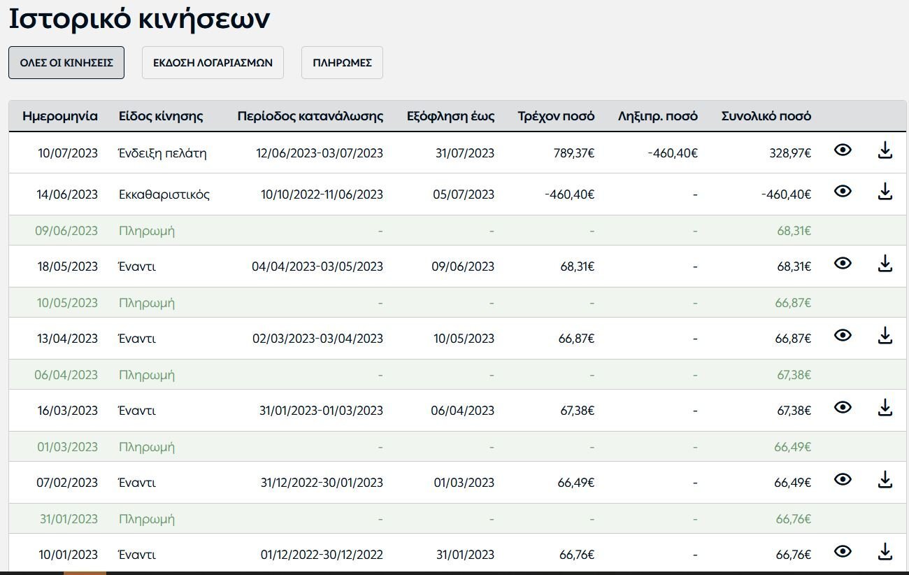

Την βλακεία την έκανε ο ΔΕΔΔΗΕ που αντί να δηλώσει την κανονική σου κατανάλωση τον Ιούνιο, δήλωσε την προηγούμενη και φάνηκε σαν να είχες μηδενική κατανάλωση από τον Οκτώβριο μέχρι τον Ιούνιο. Τώρα που έδωσες εσύ ένδειξη φάνηκε να έκανες την κατανάλωση από τον Οκτώβριο μέχρι τον Ιούλιο μέσα σε ένα μήνα και σε τάραξαν στις ρυθμιζόμενες. Ο εκκαθαριστικός του Ιουνίου πόσο ήρθε?

Ενδειξη δινω στo mydei.gr καθε μηνα, γυρω στα 280-350kwh

Αν εβαλε του Οκτωβρίου που λες 77300 ,εσύ τους μήνες που έδινες Νοέμβριος Δεκέμβριος κλπ έδινες προφανώς 77400 ,77500 κλπ οπότε δεν γίνεται να έβαλε μικρότερη ένδειξη κάτι κάπου έγινε λάθος.Συν επιπλέον έχει γίνει και άλλο λάθος 3400 σε 21 μέρες
Στο επισυναπτωμενο φαινονται παραπλησιες οι kwh καθε μηνα (η περιοδος που λειπω) γιατι υπαρχουν καταναλωσεις σπιτι οπως pc ανοικτο συνεχεια, συναγερμος , ψυγειο, καταγραφικο/καμερες κλπ
