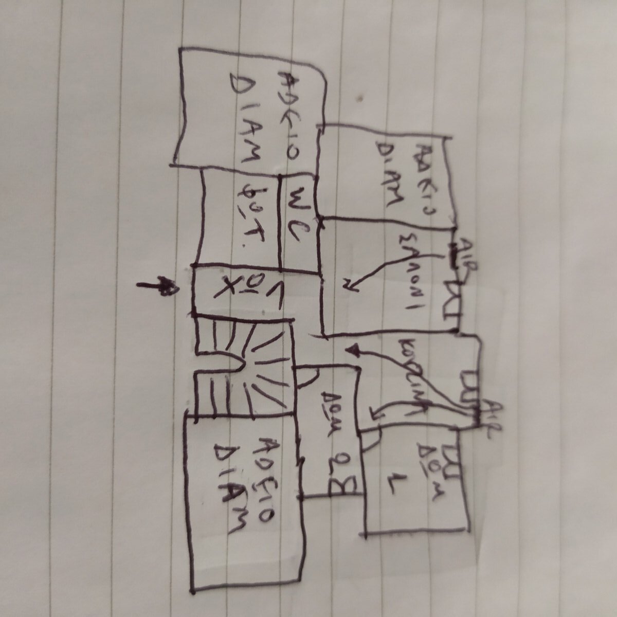

Σαλόνι και κουζίνα είναι αυτά που καθόμαστε και θέλω να πηγαίνει ζέστη στα δύο δωμάτια να μην είναι εντελώς κρύα.

Το ξανά ανεβάζω με κάποιες λεπτομέρειες ακόμα. Το δωμάτιο 1 είναι το πλήρως εκτεθειμένο, τα άλλα δωμάτια είναι κάπως καλυμμένα.
2 λεπτά πριν, tasep είπε
Κάνε ρε κούκλε τους υπολογισμούς για κουζίνα, σαλονι, δωμάτιο 1 , δωμάτιο 2. Μόνο αυτά τα 4.

Μια και μπήκα στη συζήτηση με αφορμή τον φίλο tasep, να ενημερώσω όποιον τυχόν αναρωτιόταν ότι τελικά δεν πήρα δεύτερο κλιματιστικό για τον μεγάλο χώρο που έχω, πήρα κλιματιστικό για ένα δωμάτιο που είχα ακάλυπτο. Μικρό δωμάτιο (αλλά χωρίς μονώσεις είπαμε, έχει τρελές απώλειες), πήρα το 12ρι του Leroy στα 329 (ήταν Black Friday αν θυμάστε), Μια χαρά πάει. Τώρα έχω 4 κλιματιστικά σε 4 χώρους. Στο μεγάλο ψύχος δεν θα καλύπτομαι στον ενιαίο 33 τετραγωνικά με το 18ρι GE, οκ, έβαλα και πετρέλαιο όπως κάθε χρόνο για να ανάψει όταν δεν θα τραβάνε τα μηχανήματα. Θα σας ενημερώσω για συνολικές καταναλώσεις κατοικίας όταν ψυχράνει λίγο (από Δευτέρα - Τρίτη).
Με μέτρηση κάθε χώρου ξεχωριστά έχουμε Σαλόνι 2375 με 23 βαθμούς, Κουζίνα 2267 με 23 βαθμούς, Δωμ 1 3101 με 22 βαθμούς, Δωμ 2 2538 με 22 βαθμούς.
1 λεπτό πριν, tasep είπε
Αν τα έχεις κάνει σωστά θα είσαι κομπλέ με το 12αρι. Να είμαστε καλά να μας τα πεις μετά τον χειμώνα. Προσοχή μεγάλη στην εγκατάσταση, τα έχουμε πει, κενό με αντλία, όχι λιγότερο από τρία μέτρα χαλκοσωλήνες, αποστάσεις από εμπόδια τοίχους κτλ. Σκύλος σε αυτά, μην τους χαριστεις και να πάρεις ρεπό όταν θα έρθουν να το βάλουν για να τους δαγκώσεις στον λαιμό στην πρώτη λαμογιά.
