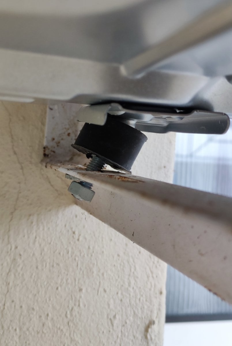

1 ώρα πριν, pannarab είπε
Εδώ μια πιο ολοκληρωμένη φωτογραφία...
56 λεπτά πριν, pannarab είπε
Πως θα έπρεπε να πάει το καλώδιο;
41 λεπτά πριν, pannarab είπε
Η εξωτερική μονάδα είναι κρεμαστή στον τοίχο χαμηλά (περίπου 25cm) από το πάτωμα του μπαλκονιού, οπότε τα 2 μέτρα τα έχει βάλει (το μέτρησα). Αντλία κενού ελπίζω να έκανε, δεν μπορούσα να είμαι στο σπίτι την ώρα της εγκατάστασης. Ιδού όμως μια άλλη ομορφιά της εγκατάστασης...
Πες μου ότι και στο εσωτερικό βλέπεις λίγο την τρύπα και την έχει κλείσει με σιλικόνη/γύψο 🤣
Δεν νομίζω να ήταν πραγματικός ψυκτικός αυτός που το έβαλε, καλό είναι να φωνάξεις να γίνουν διορθώσεις και έλεγχοι.
Το καλώδιο έπρεπε να περνάει όπως το άλλο που βλέπεις που πάει μαζί με τις σωλήνες.
Το καλώδιο που έχει σημειώσει με κόκκινο με βάζει και σε άλλες υποψίες...πολύ πιθανό να το σημείωσε γιατί έχει περάσει δύο ίδια καλώδια 3x1.5mm ενώ το συγκεκριμένο θέλει 3x1.5mm & 4x1.5mm (έχει καταργήσει γείωση).

@pannarab
για να σοβαρευτούμε λίγο και για να βοηθήσουμε.
Το κλιματιστικό έχει αγοραστεί από κάποια μεγάλη αλυσίδα; Αν ναι, ανέβασε μας φωτογραφίες από την εγκατάσταση μέσα και έξω μπας και σου βρούμε και άλλα λάθη. Μάθε και αν είχαν αντλία από το άτομο που ήταν σπίτι. Μετά αν θέλεις να το κυνηγήσεις, στέλνεις ένα email στην αλυσίδα με τις κακοτεχνίες απαιτώντας την αποκατάσταση τους λέγοντας στο τέλος ότι επιφύλασεσαι για κάθε νόμιμο δικαίωμα.
