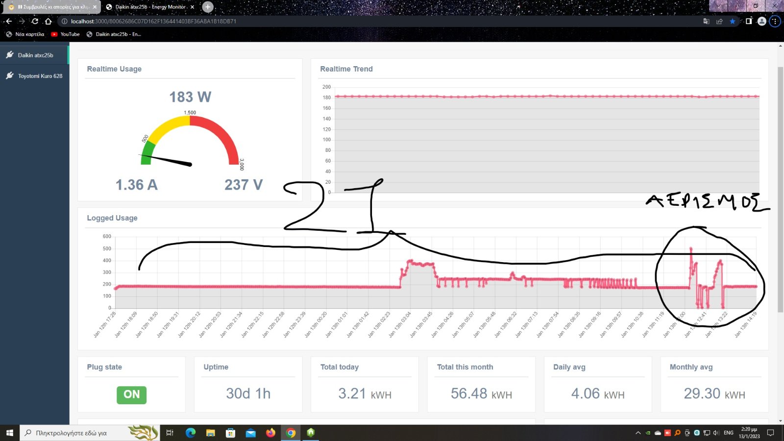

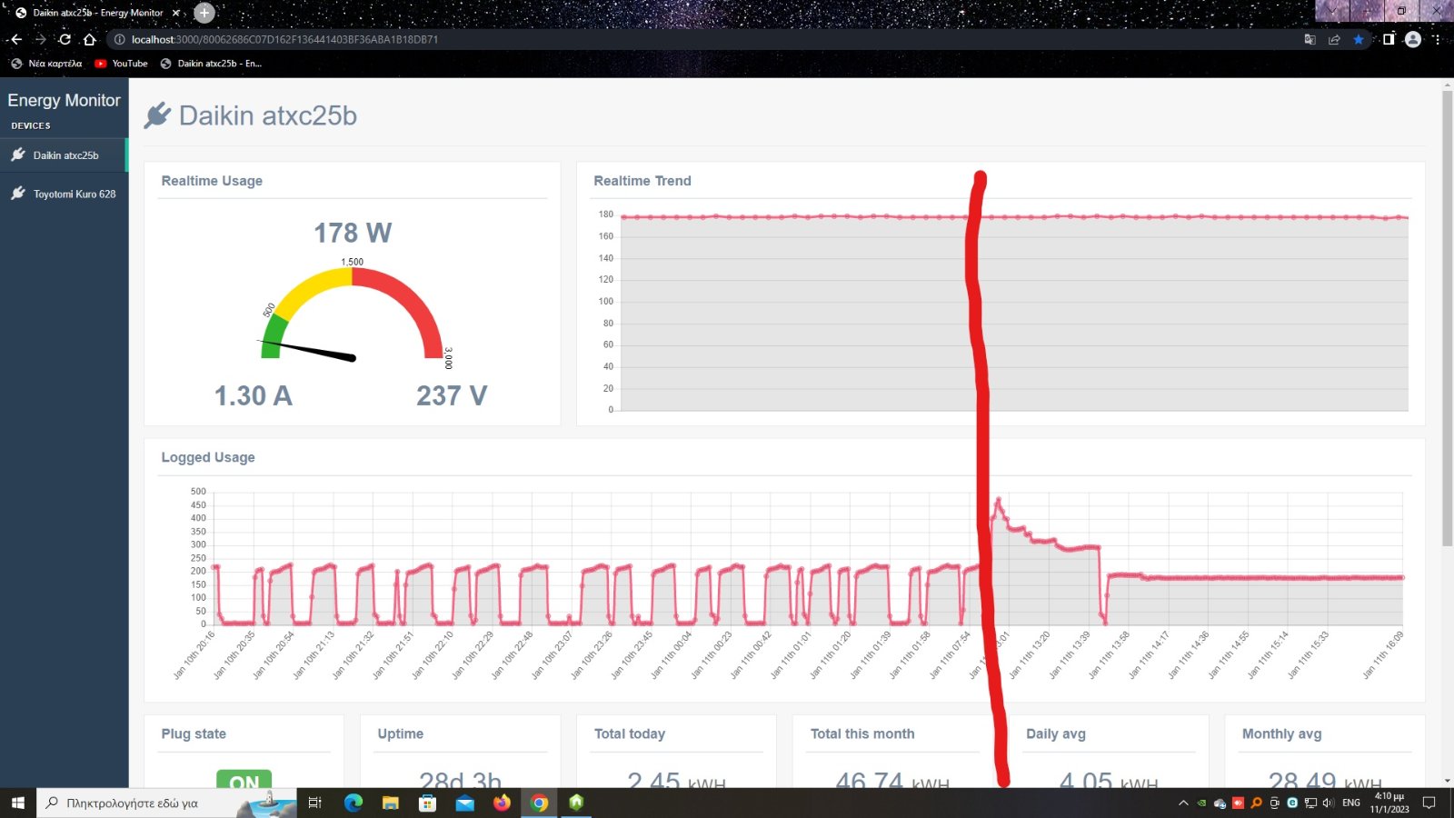

Άλλο αυτό και άλλο τα υπόλοιπα. Η κατανάλωση είναι ελαφρά χειρότερη σύμφωνα με το γράφημα.
Για απόδοση σε θερμότητα χώρου δεν υπάρχουν στοιχεία για να έχουμε εικόνα, πέραν αυτών που αναφέρεις
Όλη η κουβέντα από μέρους μου έγινε γιατί το κλιματιστικό μετά την ορθή χρήση αντλίας σταμάτησε τα on off που έκανε ανεξάρτητα συνθηκών
Όλα τα υπόλοιπα τα έχουν πει οι άλλοι που δεν έχουν σχέση με αυτό
Εγώ παρατήρησα και επισημανα την αλλαγή συμπεριφοράς και οι άλλοι συμφουριτες λένε για το θέμα απόδοσης

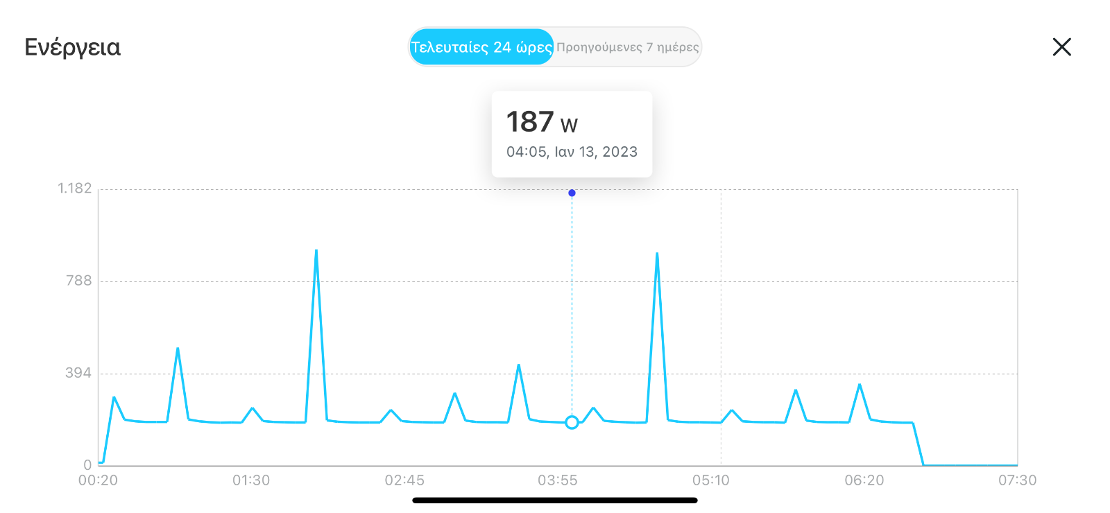

off topic @liakjimκατι έχουν πάθει οι Tapo μου με το HA  εδώ κ 4 μέρες δεν μου δείχνουν το current της κάθε Tapo… έπαιξε τπτ;;

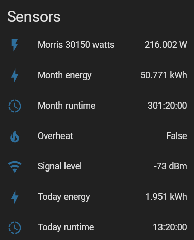

Μεγάλη βελτίωση τα midea λοιπόν. Δεν έχω δει ποτέ τέτοιες τιμές με το crystal II.
offtopic
Spoiler
Δεν είχα ποτέ ένταση στα tapo . Τώρα βλέπω αυτά

Μα δεν αμφισβήτησε κανείς την ορθή χρήση της αντλίας κενού. Εξετάζουμε την συνολική απόδοση (στην τελική αυτή είναι που μας ενδιαφέρει) της συσκευής και για ποιον λόγο έγινε αυτό που δείχνουν τα διαγράμματα.
Το ότι έχεις τώρα μία συνεχόμενη γραμμή κατανάλωσης (και λειτουργίας) σε σχέση με πριν, δεν έχει σημασία διότι καταρχήν δείχνει ότι αυξήθηκε έστω και λίγο η κατανάλωση. Εσύ λες ότι σου είναι αδιάφορο και επικεντρώνεσαι στην ευθεία γραμμή. Άλλοι όμως (μεταξύ αυτών κι εγώ) ενδιαφέρονται για την κατανάλωση πρωτίστως.
Χωρίς να έχουμε πραγματικά καταγεγραμμένα δεδομένα, συμπέρασμα δεν βγαίνει αν όντως είναι καλύτερα ή χειρότερα και για ποιον λόγο αυτή η αλλαγή στην λειτουργία. Αυτό που είναι που λέμε τόση ώρα, να μην επικεντρώνεσαι σε έναν μόνον παράγοντα.
offtopic
  Απόκρυψη περιεχομένων
Σε follow me το έχεις το Crystal ii?

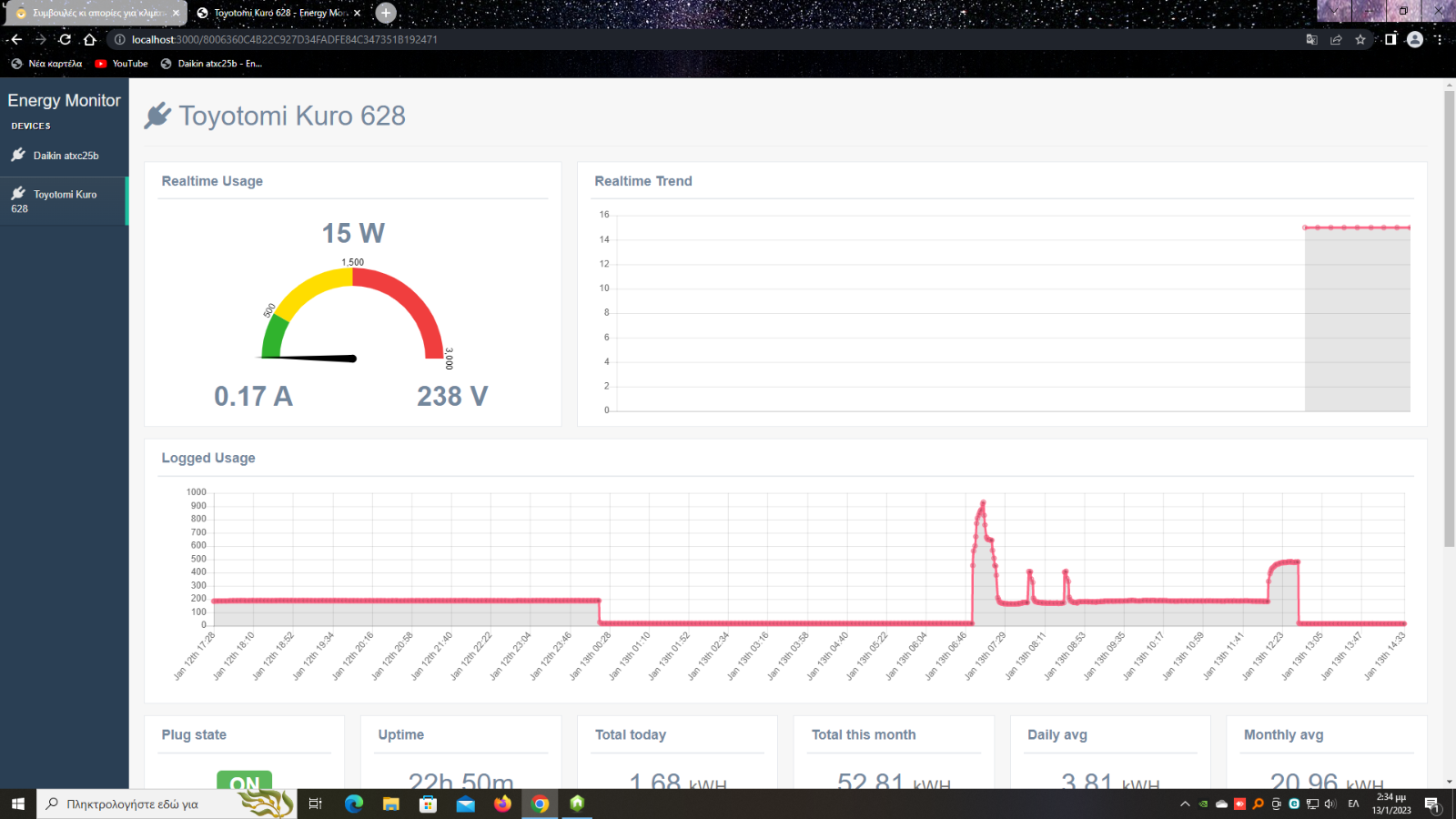

Προσωπικά αυτό που κρατάω (μιας και το συγκεκριμένο μηχάνημα το βλέπουμε σε διαγράμματα πάνω από 3 χρόνια), είναι μια ξαφνική διάθεση να πέσει σε επίπεδο στιγμιαίας κατανάλωσης σε σχέση με την πρωτυτέρα κατάσταση. Υποθέτω ότι ο συμπιεστής "ζορίζεται" λιγότερο, ενώ πριν είχε και κάτι άλλο να συμπιέσει εκτός από φρέον, μπορεί πλέον να έχει τέλεια λίπανση ενώ πριν δεν είχε σωστό μείγμα (ή και συνδυασμό αυτών), ή μπορεί πλέον να έχει αυξημένη απόδοση λόγω σωστής ποσότητας και να κρατάει τον χώρο λίγο πιο ζεστό (ενώ πριν το toyotomi απέναντι τσίμπαγε λίγο έργο).
Ανεξάρτητα από το διάγραμμα, θα συμφωνήσω και όπως τόσα χρόνια φωνάζουμε, ότι πρέπει να γίνεται πάντα καλό κενό. Αυτά.
