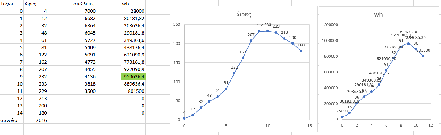

14 ώρες πριν, liakjim είπε
Τελικά δεν είναι και τόσο δύσκολο. Ευτυχώς έχω στοιχεία του περσινού χειμώνα.
Ορίστε
Αυτές είναι η κατανομή των ωρών του περσινού χειμώνα στο σπίτι μου για 0-14C.
Ο χώρος που έχω το Asyg24kmta είναι περίπου 7000W (το έβαλα στρογγυλά).
Έχω τον χώρο στους 22C, οπότε οι απώλειες είναι 0 στους 22 και προφανώς οι μισές στους 11C.
Με γραμμική παρεμβολή, υπολόγισα από 0C έως 11C (δεν έχει νόημα πιο πάνω) και μετά πολλαπλασίασα ώρες με απώλειες.
Από ότι φαίνεται, με συμφέρει η αγορά μηχανήματος που να δίνει το μέγιστο cop στους 9C και από κοντά οι 8C και οι 10C Μπορεί εκεί οι απώλειες να είναι λίγες, αλλά οι ώρες λειτουργίας είναι πολλές. Και προφανώς να καλύψει τις 7000W απώλειες αν και με τόσο λίγες ώρες λειτουργίας, ας καλύπτει και τις 6682 του 1C.
Οπότε θεωρητικά, αν είχα πρόσβαση σε όλα τα data books από όλα τα μηχανάκια της αγοράς, θα πρέπει να έβλεπα ποιο δίνει μεγάλο cop γύρω από τους 9C όταν δίνει κάπου 4150W capacity.
Βασικά, το Asyg24kmta που πήρα, έχω την αίσθηση ότι είναι η βέλτιστη επιλογή με το τόσο μεγάλο scop στο θερμό.
Διορθωστε με αν έχω κάνει κάποιο σφάλμα λογικής.
Σε συνέχεια της χθεσινής κουβέντας, έβαλα τα καλά 24άρια σε ένα πινακάκι με cop σε 7 και 12C από eurovent (το input είναι με διαίρεση). Ποιο θα αγοράζατε για μέγιστη οικονομία σε 8-10C ; Προσωπικά νομίζω ότι δυνατά εργαλεία είναι το Perfera και το heavy, αλλά τα δύο Fujitsu δείχνουν τα δόντια τους και στους 7C αλλά και στους 12C που μάλλον είναι και τα ιδανικά για το μαλακό κλίμα του λεκανοπεδίου της Αττικής. Αλλά γενικά θα έλεγα, όχι φοβερές οι διαφορές, ειδικά στους 7.
Επεξ/σία από liakjim

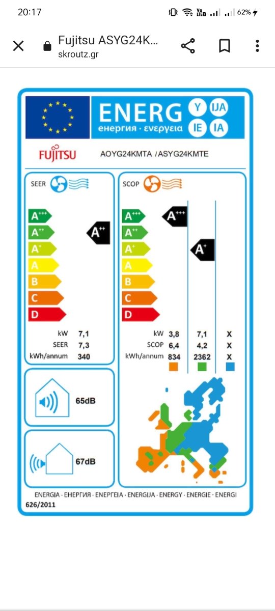

Έχει κανένας energy label apo asyg24kmte; Γιατί ίντερνετ που ψάχνω  μάλλον λάθος είναι , αυτή είναι η σωστή;
Επεξ/σία από archiezulu
10 λεπτά πριν, archiezulu είπε
Στον εισαγωγέα τα βρίσκουμε αυτά ( σωστό είναι πάντως).
https://www.fgeurope.gr/wp-content/uploads/2022/05/ENERGY-22.pdf
