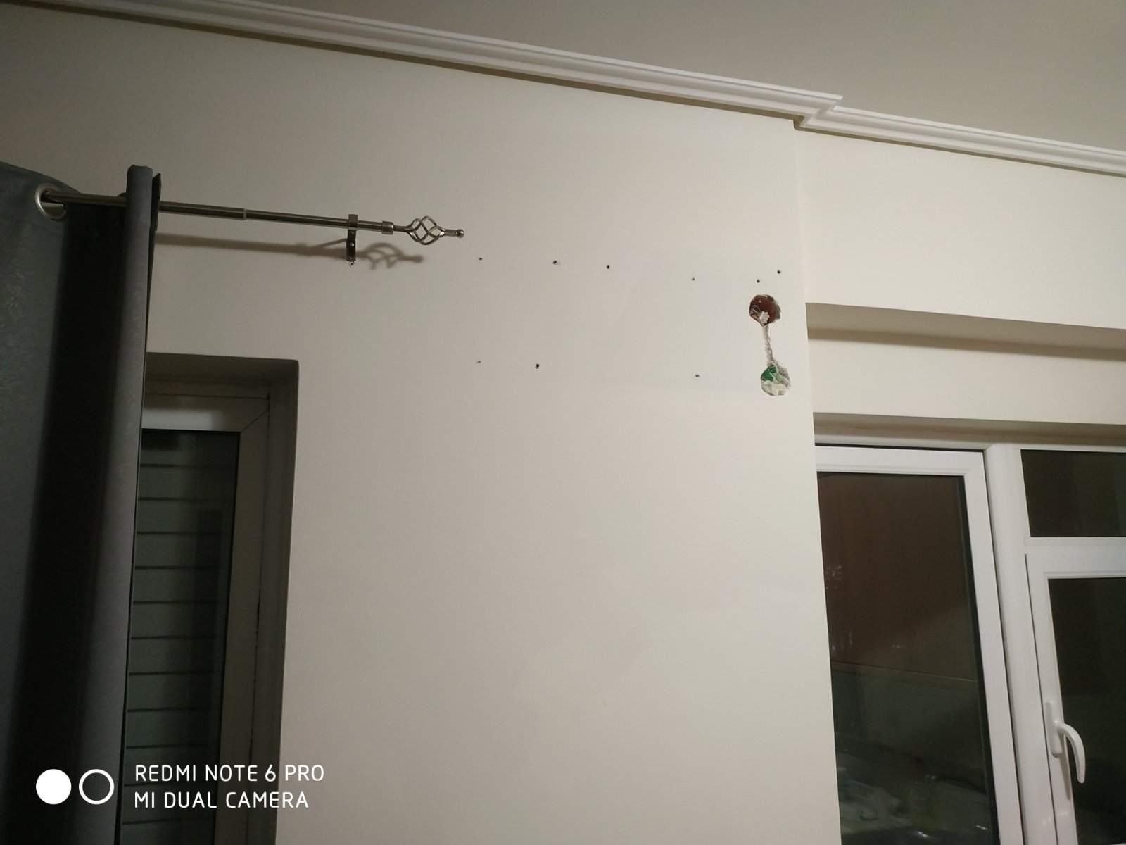

Στο σαλονι-κουζινα-τραπεζαρια υπήρχε κλιματιστικό στο σημείο που βλέπετε τις τρύπες. Ακριβώς από κάτω βρίσκεται σώμα καλοριφέρ και λίγο μπροστά ένα πάσο μήκους 3 μέτρων. Εάν βάλω πάλι εκεί ένα κλιματιστικό θα έχω θέμα με ζεστό αέρα που θα γυρνάει πίσω στο κλιματιστικό; Εάν κατέβαζα το κουρτινόξυλο πιο κάτω θα μπορούσα να βάλω πάνω από την μπαλκονόπορτα κλιματιστικό; Ποια λύση μου προτείνετε;

Καλή είναι η θέση, εμπόδιο μπροστά δεν υπάρχει, είναι στη μέση του τοίχου με αερα δεξιά αριστερά και από ότι φαίνεται το κλιματιστικο που θα μπει θα έχει σωστή απόσταση και από το ταβάνι. Αν κατεβασεις το κουρτινοξυλο για να βάλεις το κλιματιστικό από επάνω ίσως να το στρίμωχνες όσον αφορά την απόσταση του από το ταβάνι. Το καλοριφέρ που υπάρχει από κάτω θα ενοχλεί μόνο αν ανάβεις ταυτόχρονα κλίμα και καλοριφέρ αλλά φαντάζομαι ότι δεν έχεις σκοπό να κάνεις κάτι τέτοιο.
Στην θέρμανση ιδανικό δεν είναι οι περσίδες του κλιματιστικού να κοιτάνε τέρμα κάτω; Εάν το κάνω αυτό σίγουρα η ροή του αέρα θα χτυπάει το πάσο.
54 λεπτά πριν, andreasosfp είπε
Μπορείς να τις στρίψεις και δεξιά ή αριστερά..

Αριστερά είναι η κουζίνα και δεν εξυπηρετεί σε κάτι να πηγαίνει εκεί η θέρμανση. Δεξιά είναι ο καναπές αλλά λογικά δεν θα χτυπάει πάνω του και ίσως να είναι το προτιμότερο σενάριο.

Το πρόβλημα δημιουργείται όταν έχεις κάποιο ογκώδες αντικείμενο στη ροή του αέρα πχ ντουλάπα, βιβλιοθήκη, τοίχο που λειτουργούν σαν εμπόδιο εγκλωβίζοντας τον θερμό αέρα που βγάζει το κλιματιστικο. Το πάσο είναι χαμηλό και στενό οπότε δεν θα σου δημιουργήσει πρόβλημα. Αν βάλεις τον αέρα να βαράει πάνω στον καναπέ δεν ξέρω αν θα είναι άνετο για αυτούς που θα κάθονται ειδικά όταν πέφτει σε χαμηλά βατ και πετάει χλιαρό αεράκι.

Να κοιταξεις να μην χτυπα το κλιματιστικο εκει που καθεστε ειναι βασικο, θα εχεις κρυα ρευματα αερα οταν θα πεφτει χαμηλα σε καταναλωση κι εννοειται οχι εμποδιο απεναντι!

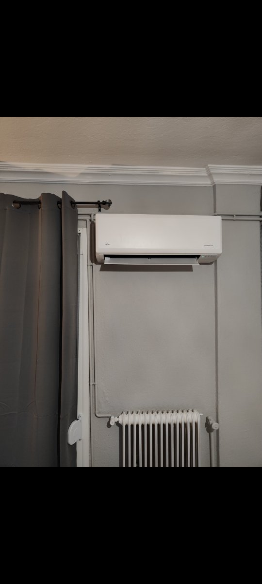

Ανεβάζω και τις φωτογραφίες που μου ζητήθηκαν, μέτρησα και την απόσταση από το ταβάνι η οποία είναι όντως μεγαλύτερη από τα 15 εκατοστά και συγκεκριμένα 35cm.
5 λεπτά πριν, ethnik471 είπε
@liakjim ok , αυτό ήθελα να μάθω γιατί νόμιζα ότι σε κάποια φάση πρέπει να σβήνει τελείως. Πάντως ενώ το έχω στο high χειροκίνητα αυτό δουλεύει χαλαρά... φαντάζομαι γιατί καταλαβαίνει ότι τόσο πρέπει... Λογικά οπότε και αν όλα πηγαίνουν καλά με την κατανάλωση του,πόσα περίπου ( κατά προσέγγιση και θεωρητικά) watt παίζει να καίει σε αυτή τη φάση ;
Το ρώτησα αυτό για να ξέρω μήπως δεν λειτουργεί σωστά και στο χειροκίνητο...αλλά καταλαβαίνω πως μάλλον , ο τέως χειροκίνητα δουλευει καλά.
Δεν βλέπω κάτι περίεργο στις φωτογραφίες.
Σε λειτουργία ασε το σε θέρμανση, αυτόματη ταχύτητα ανεμιστήρα και όση θερμοκρασία θέλεις.
Κατανάλωση δεν μπορούμε να σου πούμε αλλά αφού έριξε ταχύτητα ανεμιστήρα φαντάζομαι ότι θα παίζει πολύ χαμηλά ρελαντί, φάση περίπου 150-200W.
Μην το σβήσεις καθόλου για 48 ώρες πες μας αν κρατάει τη θερμοκρασία που έχεις ορίσει.
