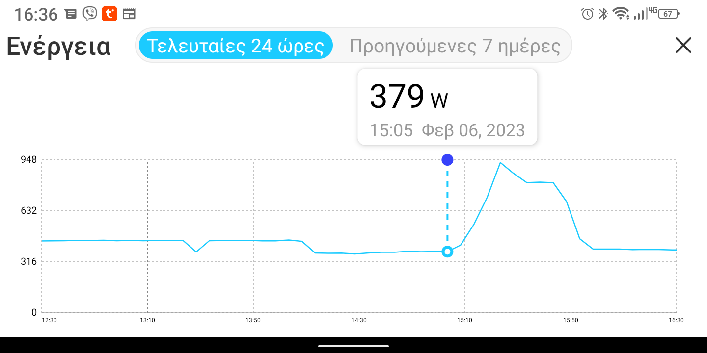

Μόλις τώρα, marmaris είπε

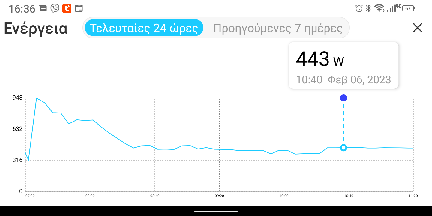

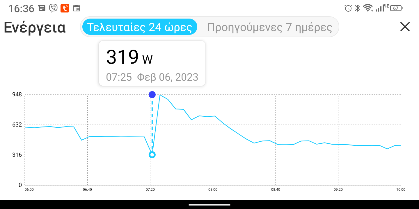

Επιασα του Τoshiba edge 24 μια αποψυξη.....07.30 ωρα το πρωι κεντρο Αθηνας......
Αυτό δεν είναι απόψυξη

Haori 13αρι.......στο πιο δύσκολο δωμάτιο του σπιτιού....23τμ + μπάνιο 7τμ και από 3.4 ως 4.5μ ταβάνι.........ζήτηση 20-21...κράτάει θερμοκρασία αλλά τώρα με το κρύο καίει το ρευματάκι του.....

5 λεπτά πριν, dimostr είπε
το περιεργο ειναι οτι την ακουσα και την ειδα.......σηκωσε την γριλια ,εκοψε τον αερα και ακουγα κατι .......ανακουφισης !!!!

15 λεπτά πριν, marmaris είπε

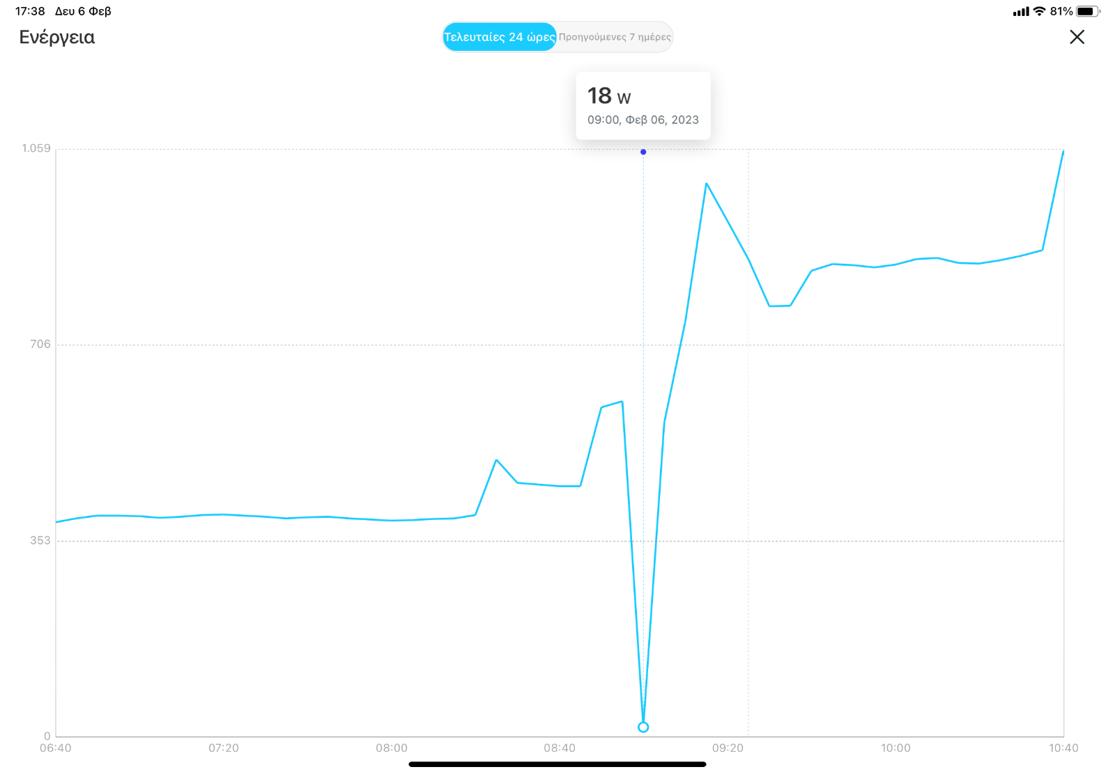

Όταν κάνει απόψυξη η στιγμιαία κατανάλωση την στιγμή της αλλαγής του κύκλου για να λιώσει τον πάγο στο εξωτερικό στοιχείο πέφτει στα watt του ανεμιστήρα κάπου δηλαδή 10-15-20 περίπου , εσένα η κάτω άκρη είναι στα 300+ αυτό δεν είναι απόψυξη , πχ αυτό το διάγραμμα αποτυπώνει μια απόψυξη

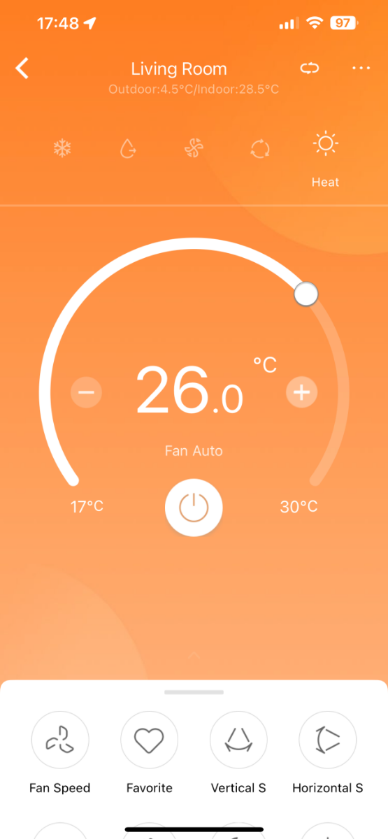

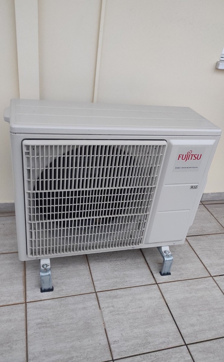

Ξέρει κανείς απο που κρατάει η σκούφια του Midea Aurora Mirror που φέρνει ο Κ? Πρώτο κρύο της Αθήνας και το 24ρι ξηγήθηκε παλικάρι. Με ζητούμενη 26c σταθερά 1.5kw/h κατανάλωση. Για 60τμ περίπου ενιαίο χώρο. Στο τέρμα έχει έξοδο αέρα 50c αλλά μου φαίνεται σε ότι θερμοκρασία και να μπει δε κόβει ποτέ.
Επεξ/σία από jackess
2 ώρες πριν, andreasosfp είπε
Σε ποιο σημείο έχεις τοποθετημένη την μονάδα;
Η εξωτερική είναι τοποθετημένη στο πάτωμα μπαλκονιού που βλέπει νότια. Ο τοίχος την προστατεύει 100% απο τον κρύο βοριά.
49 λεπτά πριν, dimostr είπε
ειλικρινα το καταλαβαινω αυτο που λες και το γνωριζω........ομως το edge σηκωσε γριλια ,εκοψε αερα και αρχισε να ανεβαζει καταναλωση......αν ΔΕΝ ειναι αποψυξη,τοτε τι ειναι?
ΥΓ. κι εμενα εντυπωση μου εκανε γιαυτο και το εβαλα........07.30 ημουν ξυπνιος και ετοιμαζομουν για δουλεια.........Screenshot_20230206-163620.png.dfbdf2a4ca0bc1deef295ba92235ef6c.png

31 λεπτά πριν, marmaris είπε
οπως και αυτο δεν ξερω τι ειναι........
Αυτό είναι η υπεροχη του προγραμματισμού ενός καλού κλιματιστικού , νιώθει την αλλαγή θερμοκρασίας ανεβαζει και όταν πιάνει θερμοκρασια ξανά κόβει χωρίς να κάνει off όπως θα έπρεπε να κανει καθε κλιματιστικό που μπορεί να προσαρμόζει την λειτουργία του

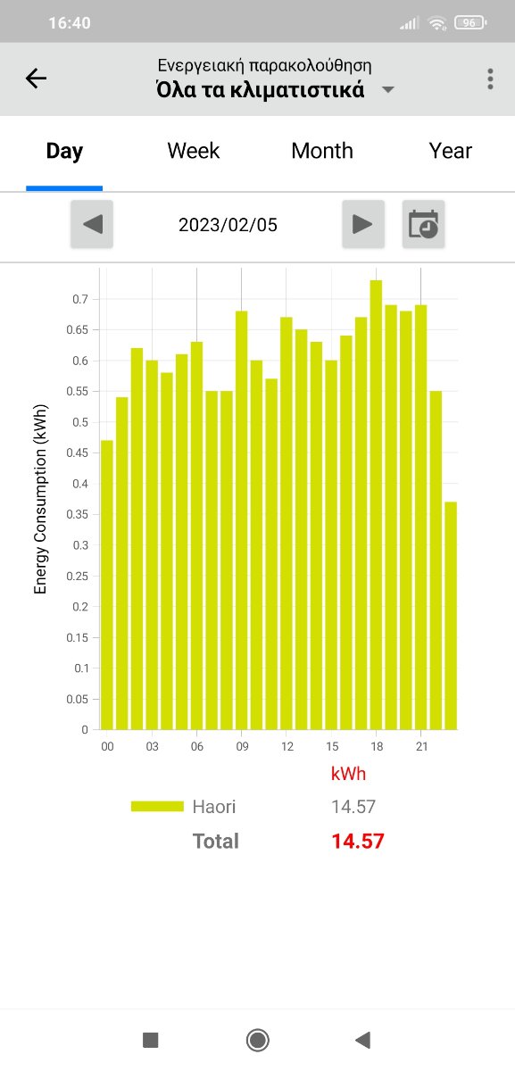

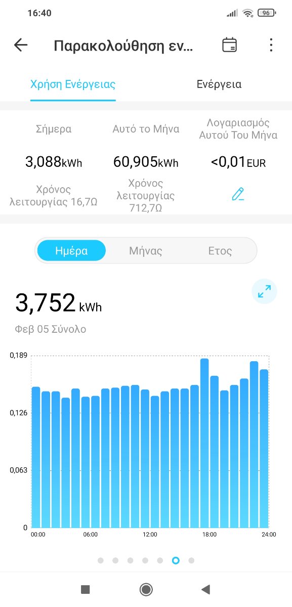

Δεν θα ελεγα οτι αγκομαχαει το χαόρι αφού καίει μεταξυ 450 και 750w με θερμοκρασίες απο 3 εως -1...μια χαρά το αντιμετωπίζει. Απλά τα  daikin δουλεύουν ακόμα πιο χαλαρα με 150w συντηρηση...
1 ώρα πριν, Giannis_Io είπε
Τις σωληνώσεις τις έχεις μέσα στο κανάλι; Αν ναι τι κανάλι είναι; Και αν είναι εύκολο μια φωτογραφία στο σημείο που μπαίνει στον τοίχο. :)
