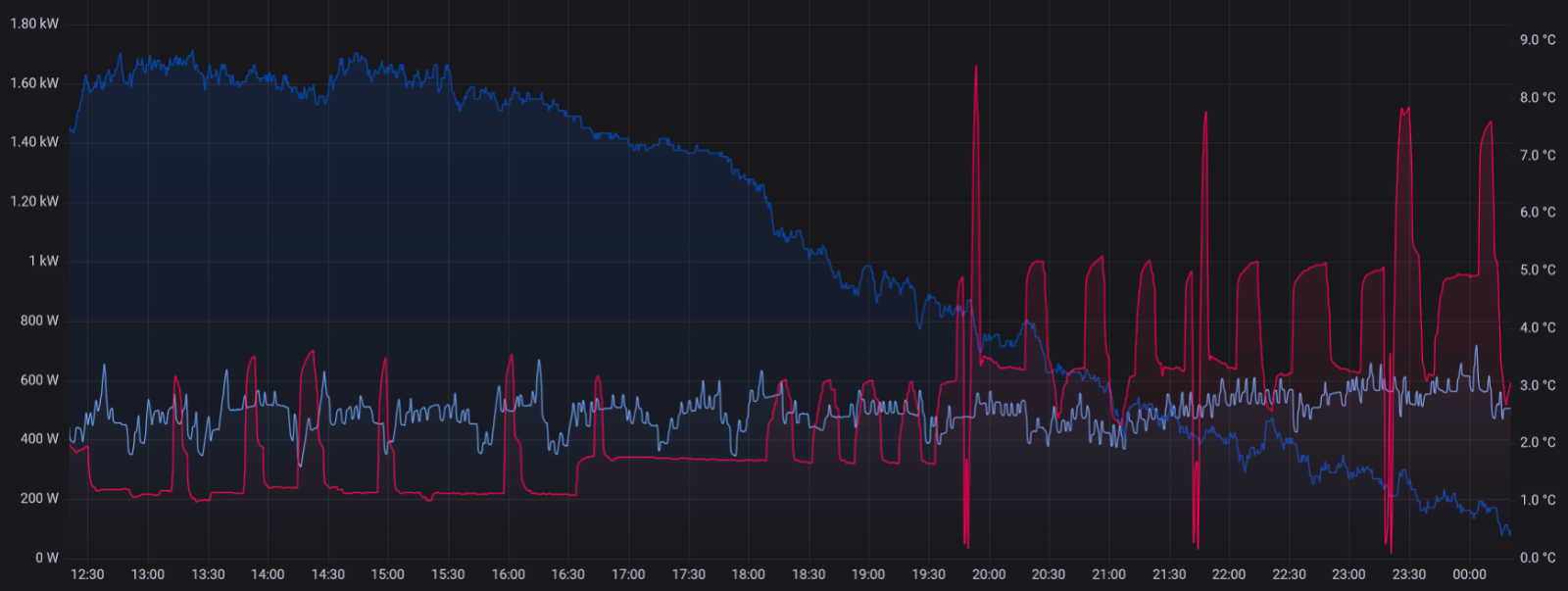

Επίδειξη υποδιαστασιολόγησης. Το 12άρι morris (κόκκινη γραμμή) σε χώρο των 3500W, έκλασε και καίει (όταν έπεσε η θερμοκρασία έξω με μπλε γραμμή) παραπάνω από 24άρι (asyg24kmta με γαλάζια γραμμή) σε 60τμ των 7000W απωλειών. Κάνει και defrost. 22C ζήτηση και τα δύο, 0.5C έξω. Μεσοτοιχία με εμένα, ίδιες συνθήκες.
Αυτό δεν το λες υποδιαστασιολόγηση!
Όσοι έλκονται από την ιδέα της υποδιαστασιολόγησης , καθώς αυτή δεν έχει νόημα ως ουσία, εννοούν σε αυτή την περίπτωση την τοποθετηση μηχανήματος 22.000 btu αντί 24.000

Εμ τι είναι; Το 12αρι είναι μικρό. Και σήμερα ανέβηκε 8C η εξωτερική αλλά δεν μπόρεσε να ανεβάσει ενεργειακά τον χώρο. 24/7 λειτουργία πάντα.

Εγώ βλέποντάς το δε θα πω σε καμία περίπτωση απλά "υποδιαστασιολόγηση" επειδή ο προγραμματισμός του είναι χαζός και δεν μπορεί να ανεβάσει απλά σταθερά ισχύ 800 ή 850w που ίσως να μη το έφερναν σε κατάσταση defrost καθόλου.
Επίσης 1 defrost ανά μιαμιση ώρα δεν είναι και τίποτα σπουδαίο.
Επίσης δεν είναι κριτήριο υπο/υπερδιαστασιολόγησης μόνο η κατανάλωση (που είναι πολλαπλάσια επειδή δουλεύει σε υψηλό φορτίο) σε 20 μέρες το χρόνο.
Πόσο είναι ο λόγος καταναλωθείσα ενέργεια χειμώνα/(υπολογισμένες απώλειες χώρου*δηλωθέν COP). H παραμετρος COP γιατί δε μπορούμε να συγκρίνουμε αλλιώς διαφορετικά κλιματιστικά διαφορετικής απόδοσης σε διαφορετικούς χώρους!
Άσε που δεν μπορείς να λες σε κάποιον που έβαλε 12άρι σε 3500w είσαι υποδιαστασιολογημένος και εσύ με 7000 να έχεις 24άρι και να λες είμαι υπερκαλυμμένος. Μπαίνουν πάντα και άλλοι παράγοντες.
Τέλος πάντων αν κράταγε επιθυμητή θερμοκρασία χώρου με τους 0 βαθμούς τότε δεν βλέπω να έχει κάποιο λάθος σε διαστασιολόγηση, απλά το μηχάνημα είναι ενεργοβόρο.

Και τι να εβαζες σε 3,5kw απωλειες, 18αρι; Νομιζω το defrost ειναι φυσιολογικο,αυτο που ειναι περιεργο ειναι πως απ τα 550w ανεβαινει στο 1kw κι αυτο ριπιτ μεχρι να ξανακανει ντιφροστ..Δε μπορει να κρατησει θερμοκρασια με 550w και γκαζωνει; ifeel on?
Μεγαλύτερο. Από τις 00:00 έκαψε 9.5kwh ( το Fujitsu 6 ).Screenshot_2023-02-12-08-24-34-48_c3a231c25ed346e59462e84656a70e50.jpg.c26c7d42f405ee0ada01d274bf36e9b2.jpg
