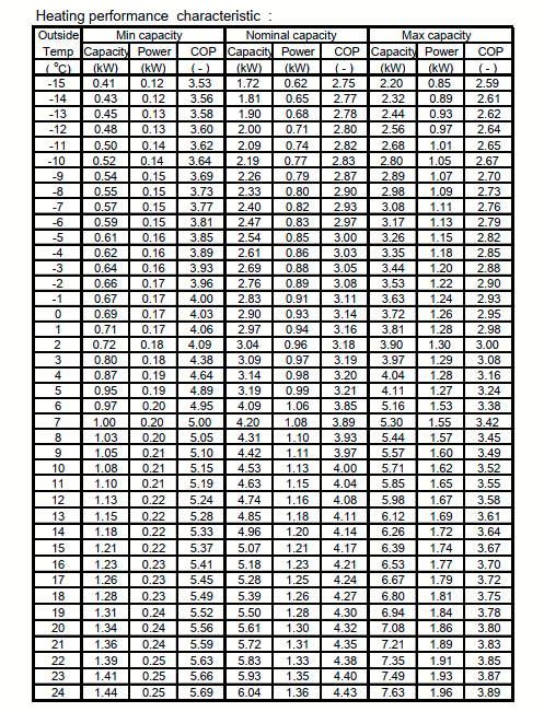

Ο πίνακας είναι από 13αρι σωστά;
Και επειδή χάθηκα κοιτάω πχ στους -5 ότι έχω 0.6kw? Ή βλακείες λέω
Αν ο μηχανικός έχει βγάλει ~3500 για -5 και μέσα 20, σημαίνει ότι στα μισά (7.5C) θα έχεις τις μισές απώλειες άρα 1750 (πάνε γραμμικά, στους -5C έχεις 3500 και στους 20C έχεις 0). Εκεί το yukai είναι άνετο.
Πάμε τώρα στο 1/4 της απόστασης (από -5 στους 7), δλδ 2.5C . Εκεί θα έχεις τα 3/4 των απωλειών. Είπαμε είναι γραμμικές.  0.75*3500 =  ~2600W. Το yukai εκεί έχει 2600 ονομαστικά και 3000 μέγιστα, οπότε καλύπτει.
Από εκεί και κάτω αν θα έχεις συνεχόμενες ημέρες/νύχτες με μέγιστες 3-4 και ελάχιστες -3 ή -2, ίσως να χρειαστείς λέβητα. Εσύ λες θα έχεις, οπότε ναι, λογικά θα είσαι οκ.

2 λεπτά πριν, liakjim είπε
Αν ο μηχανικός έχει βγάλει ~3500 για -5 και μέσα 20, σημαίνει ότι στα μισά (7.5C) θα έχεις τις μισές απώλειες άρα 1750 οπότε θα είσαι κομπλέ και στο 1/4 της απόστασης (-5 έως 7), δλδ 2.5C θα έχεις τις 0.75*3500 =  ~2600W. Το yukai εκεί έχει 2600 ονομαστικά και 3000 μέγιστα, οπότε καλύπτει, από εκεί και κάτω αν θα έχεις συνεχόμενες ημέρες/νύχτες με μέγιστες 3-4 και ελάχιστες -3 ή -2, ίσως να χρειαστείς τον λέβητα που θα έχεις, οπότε ναι, λογικά θα είσαι οκ αφού έχεις συμπληρωματικό τρόπο θέρμανσης.
Υπόψιν ότι ένα 13άρι edge είναι αρκετά πιο δυνατό , θα σε καλύψει σε όλες τις περιπτώσεις :
Καλά κάπου σε έχασα αλλά δεν μπορώ παρά να σε εμπιστευτώ
Να φανταστώ ότι τα 9αρια για τα δωμάτια είναι οκ όπως κ να έχει
Θα δω αν με παίρνει όταν έρθει η ώρα για κάτι μεγαλύτερο ώστε να μη δουλεύει πιεσμένα και οριακά σε πιο δύσκολες συνθήκες αν ναι θα βάλω και λέβητα για πιο cosy  καταστάσεις
4 λεπτά πριν, marioboni είπε
Καλά κάπου σε έχασα
Το έγραψα λίγο πιο καθαρά.
Φαντάσου τις απώλειες να κινούνται σε μια ευθεία, το ένα σημείο είναι τα ~3500W που έβγαλε ο μηχανικός στους -5C και το άλλο άκρο στους 20C που είναι μελετημένο για μέσα όπου εκεί οι απώλειες είναι μηδέν (αν έξω έχει 20 και μέσα 20, σημαίνει 0 απώλειες). Οκ;
Άρα όλες οι ενδιάμεσες τιμές βγαίνουν με γραμμική παρεμβολή. Έχουμε 25 βαθμούς μήκος της ευθείας, οπότε το μισό είναι 12.5 ( άρα -5 σημαίνει 7,5 έξω) και το 1/4 σημαίνει περίπου 6 ( 6.25βασικά) , άρα περίπου 2 εξωτερική.
Εκεί πάμε στον πίνακα και βλέπουμε τα capacity rated και max. Αν capacity>απωλειών, είμαστε οκ.
Υπόψιν ότι αυτά τα capacity έχουν μέσα και τη μείωση από defrost, οπότε είναι εγγυημένα . Στην πράξη μπορεί να έχεις παραπάνω όταν δεν κάνει defrost (που τα toshiba δεν κάνουν εύκολα).
Αύριο βγάζεις μια κόλλα χαρτί για απροειδοποίητο 😅

To bivalent point είναι τα  2.39kw που δίνει στους -7 όπως βλέπουμε εδώ;
https://www.eurovent-certification.com/en/advancedsearch/result?program=AC&product_type=AC1/A/S/R&brand[0]=TOSHIBA&keyword=RAS-13E2AVG-E/RAS-B13E2KVG-E&range[0]=SEIYA#access-results
Και αν ναι τι σημαίνει αυτό; Ότι μιας και οι απώλειες είναι περίπου 3500 στους -5, το μηχάνημα θα πρέπει να συμπληρωθεί με περίπου 1000W από κάτι άλλο;
Αν έχω καταλάβει σωστά...που δεν νομίζω!...το 13αρι arata/yukai είναι οριακό προς τα κάτω σε θερμοκρασίες χαμηλές
Οπότε θα πρέπει να δω κάτι πιο δυνατό που θα δουλέψει και πιο άνετα και όχι οριακά
Στα δωμάτια το 10αρι λογικά και χαμηλότερα από -5 καλύπτει άνετα να υποθέσω

Με το Bivalent Point που αναφέρουν τα κλιματιστικά στο Eurovent είναι λίγο μπέρδεμα γιατί λειτουργεί ανάποδα.
Δεν έχει ακριβώς νόημα, αλλά είναι η ισχύς απωλειών που θα έπρεπε να έχει ένας χώρος, στους -7, ώστε το bivalent point να πέσει στους -7.
Με άλλα λόγια, σου λέει "φιλαράκι, αν θέλεις να ζεσταίνεσαι ακριβώς ΜΕΧΡΙ τους -7 με το κλιματιστικό και από εκεί και κάτω να αναλαμβάνει άλλη μορφή θέρμανσης, έχε υπόψη πως οι απώλειες σου στους -7 πρέπει να είναι τόσες πχ 2,39kw"
Αυτό βέβαια αφορά περιοχές που να πιάνουν -7 και κάτω
Αν λοιπόν έχουμε στους -7 απώλειες μεγαλύτερες από 2,39kw τότε το πραγματικό μας bivalent point θα είναι σε υψηλότερη θερμοκρασία πχ στους -5
1 λεπτό πριν, marioboni είπε
Σωστά έχεις καταλάβει. Το ερώτημα είναι αν έχεις backup μορφή θέρμανσης / έχεις διάθεση να υποβοηθήσεις αν χρειαστεί σε χαμηλές θερμοκρασίες με ηλεκτρικό καλοριφέρ κλπ.
Αν είσαι οκ με το να βοηθήσεις σε χαμηλές θερμοκρασίες πας στο Yukai και σταυρώνεις 3 φορές.
Αν θες safe λύση που να σε καλύπτει 100% πας σε άλλο πιο δυνατό μηχάνημα που να βγαζει την ισχύ που χρειάζεσαι στους -5.
Αν έχεις έτσι κι αλλιώς καλοριφέρ (προσωπική άποψη) πας σε ενα μέσου κόστους μηχάνημα και αν πιάσει βαρύ κρύο ανάβεις και το καλοριφέρ να ευχαριστηθείς θέρμανση (και να καλύψεις και το κομμάτι της ακτινοβολίας που στις πολύ χαμηλές θερμοκρασίες χαλάει αρκετά την αίσθηση θερμικής άνεσης στον χώρο)

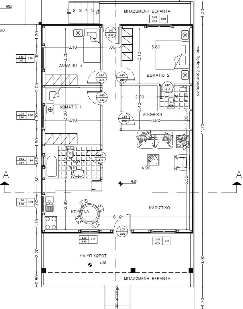

3 ώρες πριν, marioboni είπε
Έχω ξαναζητήσει τη γνώμη των παιδιών εδώ για νεόδμητο στυλ προκάτ με pvc κουφώματα και τοιχοποιία εξωτερική με 16cm eps και στους εσωτερικούς τοίχους και στην οροφή  6cm
Παρακάτω είναι οι απώλειες σε κάθε δωμάτιο
Τι θα προτείνατε στα υπνοδωμάτια για όσο το δυνατόν ησυχία;στο σαλόνι κι ένα Τσικ πιο θορυβώδες να είναι λογικά δεν θα ενοχλεί
Sensira yukai εχω δεί PIC_20230217_175107306.jpg.b1d388c81be92010efc5188af935e580.jpg
Η σαλοκουζίνα τι διαστάσεις έχει και πόσα τμ ανοιγμάτων έχει;

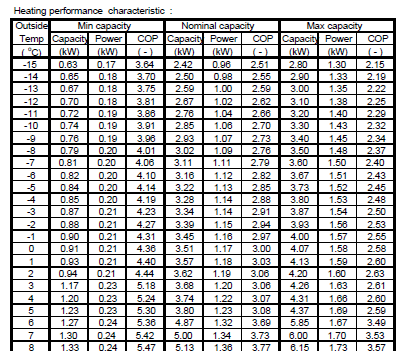

Είναι μεγάλος ο χώρος οπότε και το 16άρι δεν θα σου δημιουργήσει πρόβλημα με τον πιο δυνατό ανεμιστήρα του.
Το Yukai βγαίνει και σε 16άρι, το οποίο θα καλύπτει πιο σωστά τις απώλειες σου.
Spoiler
Yukai 16 Heating Performance
Να είμαι ειλικρινής, αφού έχεις καλοριφέρ ως backup ίσως και ένα δυνατό 12άρι να μπορεί να σε καλύψει, αλλά δυσκολεύομαι να  προτείνω το 12άρι Yukai, καθώς χάνει πολύ στην θέρμανση σε χαμηλές θερμοκρασίες.
