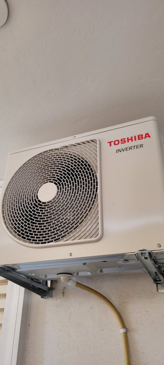

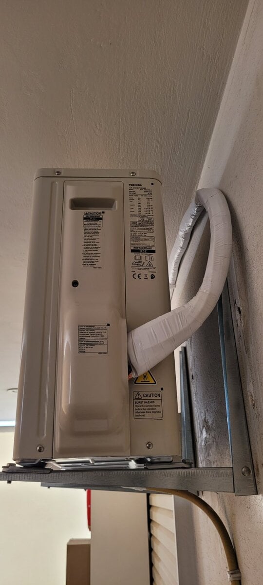

Τα toshiba έχουν αθόρυβες εξωτερικές μονάδες οπότε σε παίρνεις να το βάλεις και τοίχο. Απλά στον τοίχο αυξάνονται ο πιθανότητες να σε κλέψουν στο μήκος σωληνώσεων (ενώ στο πάτωμα αναγκαστικά θα πάνε εκεί που πρέπει), ενώ έχουν αναφερθεί περιπτώσεις μεταφοράς ήχου μέσα στο σπίτι σε περίεργες περιπτώσεις (μονά τούβλα ή και διπλά με κενό ενδιάμεσα που έκανε αντήχηση κτλ). Με λίγα λόγια, αν δεν έχεις πρόβλημα να πάει πάτωμα, βάλτο εκεί, αν θα σε διευκόλυνε χωροταξικά να πάει κρεμαστό, βάλτο αρκεί να μπει με σωστές μεγάλες βάσεις (όχι κολλητά στον τοίχο), με σωστό μήκος σωληνώσεων και ιδανικά με αντικραδασμικά λαστιχάκια (μπορείς να αγοράσεις και να τους τα δώσεις να τα βάλουν , δες πιο πίσω με προτάσεις ). Και ναι, στο τηλέφωνο ξεκαθαρίζεις ότι απαιτείς αντλία κενού (αν τους δεις ότι δεν τη φέρουν, τους ζητάς να επιστρέψουν με αντλία). Δεν τους αφήνεις χωρίς.

Συνέχεια από το προηγούμενο μου post. Σε μια μέρα ήρθαν και οι βάσεις από το κατάστημα που ανέφερε ο φίλος πιο πάνω. Μόλις έκανα και την τοποθέτηση. Ευτυχώς δεν έχουν μεγάλο ύψος και δεν χρειάστηκα 2ο άτομο.

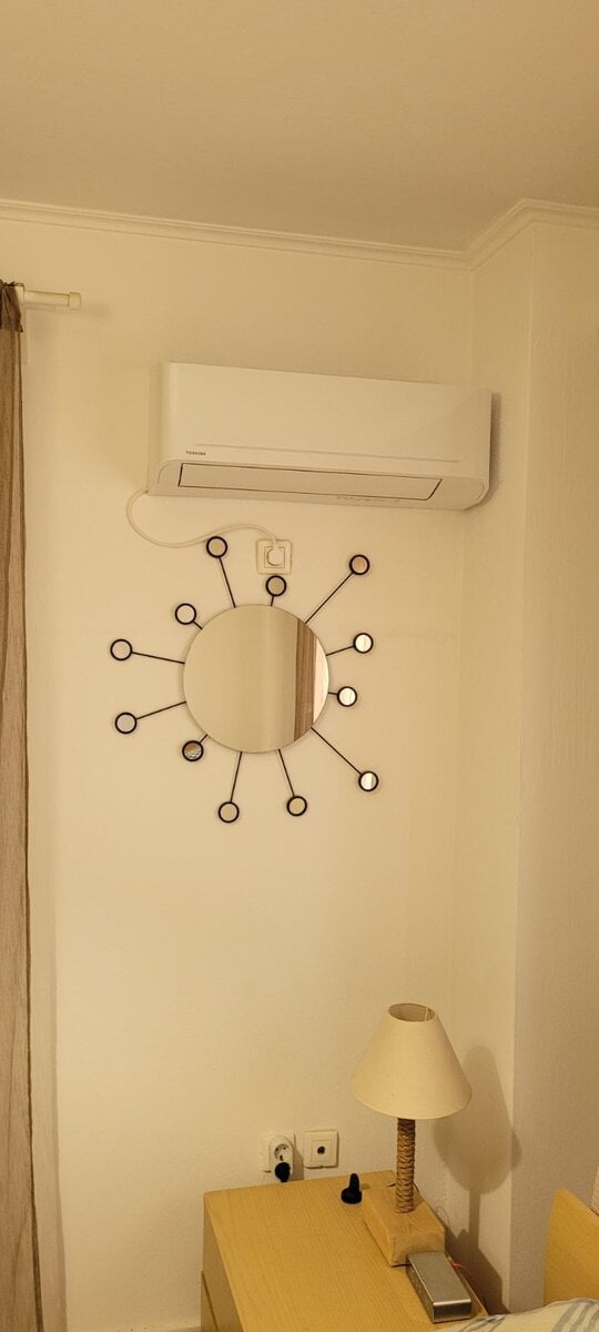

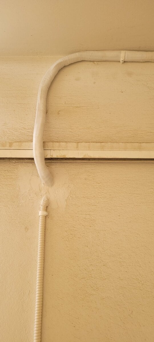

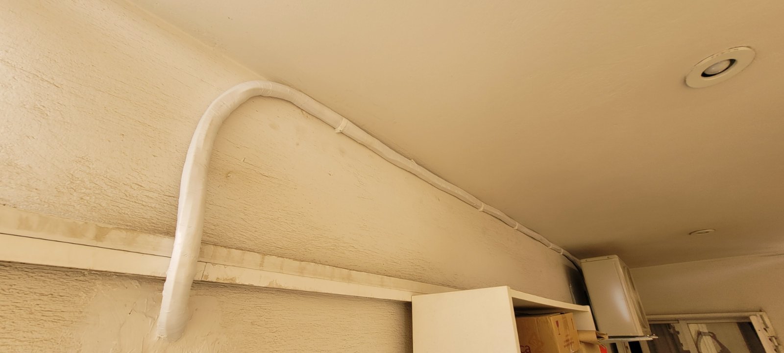

Σήμερα  έγινε  τελικά  η τοποθέτηση  στο Toshiba  yukai  10αρι.τελικο μήκος  4,20m( πλήρωσα  +20 ευρώ)μέχρι  3 μέτρα  μπορούν  να βάλουν)ατλια κενού  χρειάστηκε  περίπου  8 λεπτά. Το δούλεψα καμία ώρα  γιατί  έπρεπε  να φύγω. Πήγαινα συνέχεια  κρεββατοκαμαρα  να δω αν δουλεύει, είχα συνηθίσει  μάλλον  το  θόρυβο  απο on-off. Σαν θόρυβο  τουλάχιστον  σε μια ώρα  που το έβαλα  έπρεπε  να πάω κοντά να καταλάβω  ότι δουλεύει.

Δεν θα κολλούσα την εσωτερική τόσο πολύ δεξιά αλλά οκ. Καλοδουλευτο!

Δυστυχώς  ήταν  η υπάρχων  τρύπα  από το προηγούμενο  και προσπαθήσαμε  όσο αριστερά  μας επερνε. Αυτός  μου  είπε  δεν εχει απόλυτος  κανένα  θέμα  να σε νοιάζει  το ταβάνι...(ευτυχώς  ήταν συννενοησιμος ήταν η τελευταία  του δουλειά  για σήμερα  και δεν βιαζόταν δούλευαν με ηρεμία  έπιναν  και  κερασμένο  κεφεδακι κ όλα καλά!!!)

Να υπενθυμίσω ότι έχω το toyotomi erai CTN/CTG-271BRM (24.000 btu). Γενικά δεν είχα μεγάλο θέμα με ήχο ή μάλλον δεν το έδινα σημασία (διπλό τούβλο με ενδιάμεση μόνωση). Διαβάζοντας το νήμα πληροφορήθηκα για τις αντικραδασμικές βάσεις.  Έχω πάθει πλάκα με το πόσο αθόρυβο πλέον έχει γίνει. Ο θόρυβος από την εξωτερική μονάδα μειώθηκε  κατά 95%, μη πω 99% και φανώ υπερβολικός.  Μια τραχύτητα που άκουγα, τώρα δεν υπάρχει καθόλου! Όσοι πρόκειται να εγκαταστήσετε κλιματιστικό ζητήστε και αντικραδασμικές βάσεις ή ακόμη καλύτερα να έχετε έτοιμες. Πολύ μεγάλο αποτέλεσμα για τόσο μικρό κόστος.
