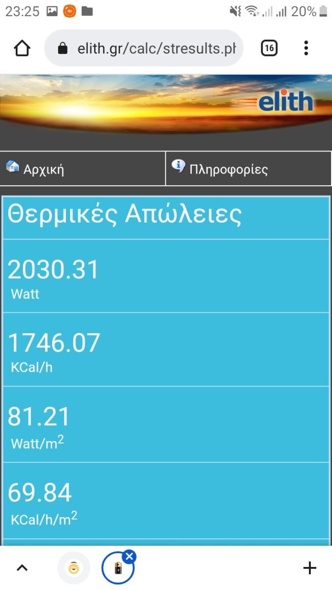

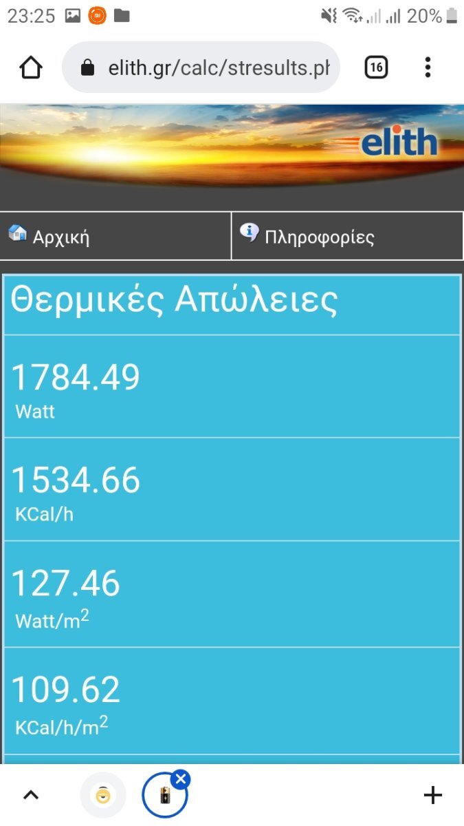

  1. Ποσό που διαθέτουμε : 1000€ αλλα λογω προγραμματος επειδη θελω να βαλω περισσοτερα κομματια διαθετω 500 με 600 ευρω για κρεβατοκαμαρα και 1000 για σαλονι κουζινα maximum!
  2. Νέα αγορά ή αντικατάσταση παλιού. Στη 2η περίπτωση αναφέρουμε το μοντέλο του παλιού κλιματιστικού και αν ήταν επαρκές / μάλλον οριακό / ανεπαρκές: Νέα αγορά
  3. Επιθυμητό κατάστημα ή τύπος καταστήματος (πχ μεγάλη αλυσίδα που συνήθως έχουν αυξημένες τιμές αλλά έχουν ευκολίες πχ τρόπος πληρωμής με δόσεις, ανακύκλωση παλιού κλιματιστικού , δωρεάν εγκατάσταση κτλ): Αδιάφορο
  4. Χρήση κλιματιστικού προσδιορίζοντας αν είναι για αποκλειστική ψύξη, θέρμανση ή και τα δύο. Επιτρέπεται ο προσδιορισμός της βαρύτητας πχ 20% ψύξη / 80% θέρμανση: με ενδιαφερει περισσοτερο να ειναι αποδοτικο στην θερμανση!
  5. Συχνότητα χρήσης πχ περιστασιακή ή αποκλειστική πηγή θέρμανση κτλ: αποκλειστικη
  6. Χώρος που θα τοποθετηθεί με προσδιορισμό των τετραγωνικών και αν θα είναι ενιαίος πχ σαλονοκουζίνα, υπνοδωμάτιο, τραπεζαρία κτλ : 14τ.μ κρεβατοκαμαρες και ενιαιο σαλονι κουζινα 25 με 30τ.μ
  7. Τοποθεσία προσδιορίζοντας ελάχιστες και μέγιστες θερμοκρασίες: κυκλαδες με 38-40C το καλοκαίρι και 6-7C τον χειμώνα http://penteli.meteo.gr/stations/oropos/
  8. Απαραίτητα / επιθυμητά / αδιάφορα features πχ wifi, ιονιστής,  μεγάλη εγγύηση, αθόρυβο κτλ: Αδιάφορα
  9. Πληροφορίες περί μονώσεων, κουφώματα, ιδιαιτερότητες χώρου (πχ έντονη ηλιοφάνεια, ψηλοτάβανο, μαγαζί με ανοιχτές πόρτες κτλ): Κελυφος, βορεια και ανατολικα με τοιχο υπογειο ανοιγμα μονο νοτια και δυτικα, μεσα στην πολη.
  10. Τέλος για να δοθεί μια αίσθηση του χώρου, αναφέρουμε τις απώλειες του χώρου μας με χρήση του παρακάτω εργαλείου ΥΠΟΛΟΓΙΣΜΟΥ ΘΕΡΜΙΚΩΝ ΑΠΩΛΕΙΩΝ με θερμοκρασία που θα θέλαμε να έχουμε για θέρμανση ακόμα και αν θέλουμε μόνο ψύξη. Το εργαλείο θα πρέπει να χρησιμοποιηθεί ΜΟΝΟ για τον χώρο που θα καλύψουμε (αν δεν είναι ενιαίος ή πολλοί χώροι τότε τρέξιμο για κάθε χώρο ξεχωριστά ). Σώζουμε τη σελίδα σε txt και επισυνάπτουμε τις 4 πρώτες τιμές και γράφουμε τι επιθυμητή θερμοκρασία βάλαμε:
  11. θερμοκρασια χωρου 22 βαθμοι!!!
  12. 1 εικονα σαλονι κουζινα και δευτερη κρεβατοκαμαρα
  11. 1 εικονα σαλονι κουζινα και δευτερη κρεβατοκαμαρα
Έχεις λίγες απώλειες. Θα έβαζα το 10άρι edge στο σαλόνι και μάλλον το mitsubishi vf στις κρεβατοκάμαρες.
