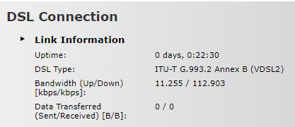

Καλημέρα.
Αυτό από το ρούτερ.

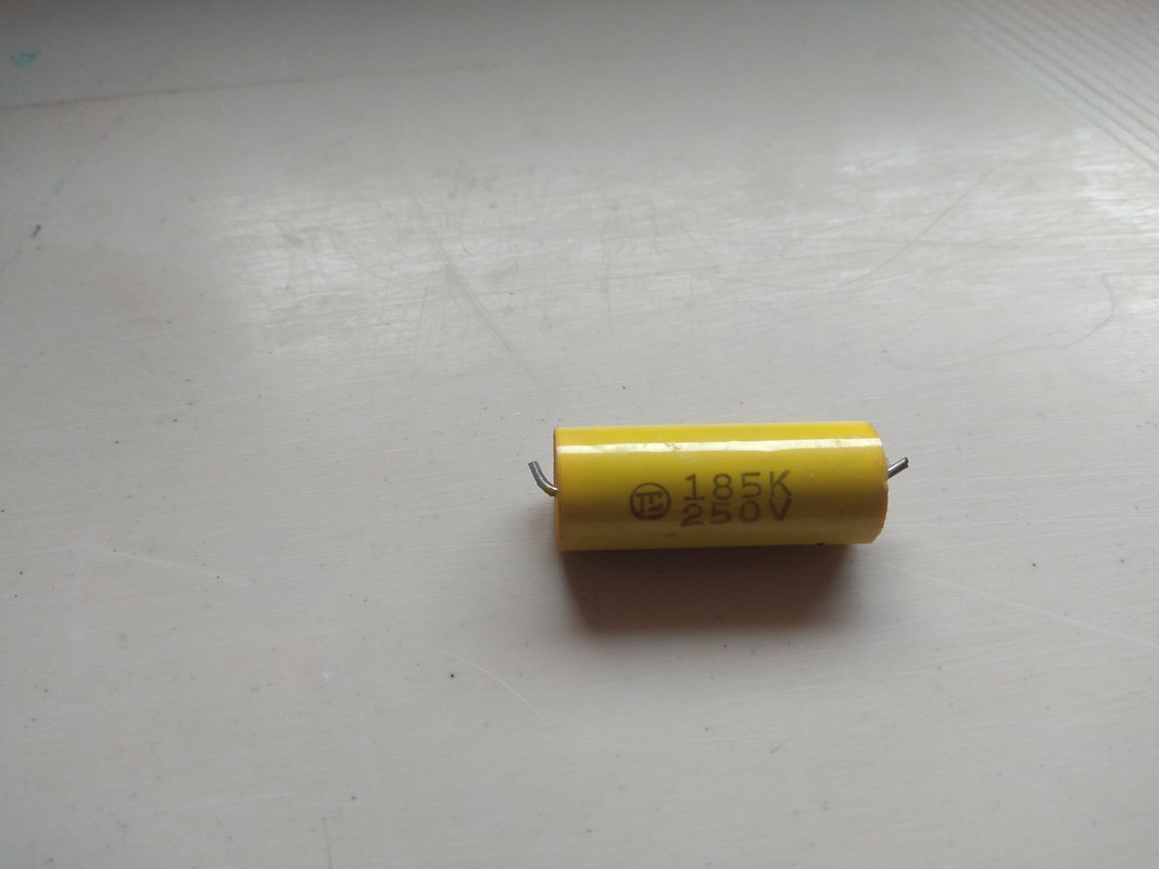

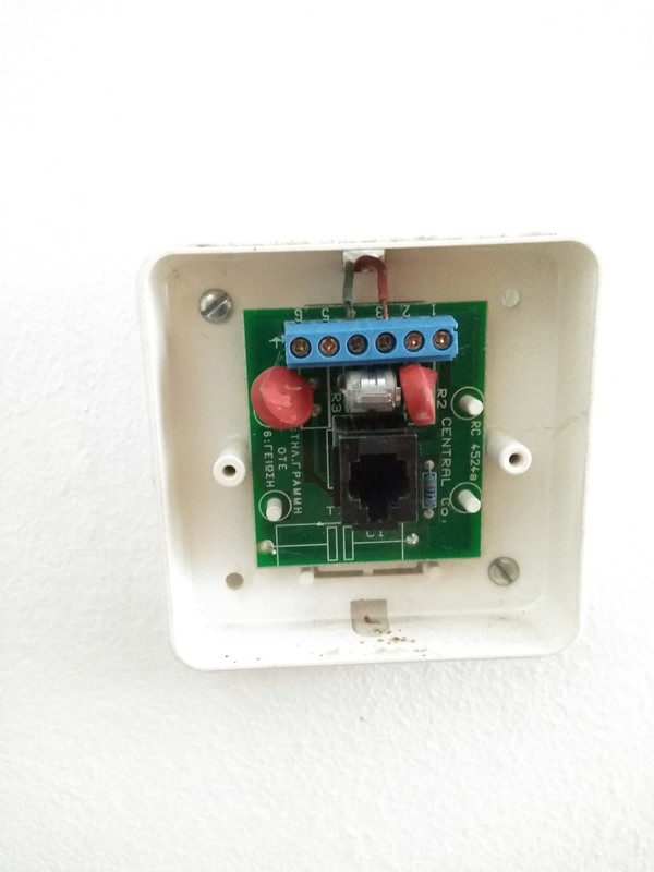

Ξέχασα να αναφέρω ότι κατά τον έλεγχο της εσωτερικής πρίζας μου αφαίρεσε το κάτω εξάρτημα. Είπε οτι είναι παλιά τεχνολογία και στη νεα μπορεί να προκαλέσει θέμα.
Να πω οτι από πεμπτη βραδυ συνεχιζω χωρίς αποσυνδεση (το runtime στην πρώτη εικόνα ειναι εξαιτίας μιας διακοπής ρεύματος που ειχε η περιοχή μου πριν λίγο).

πυκνωτης απο πριζακι οτε ή αντικεραυνικο.δημιουργει προβληματα.ή τον κοβεις ή αλλαζεις πριζα

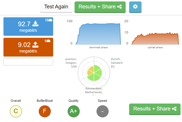

Επίσης μια μέτρηση από το dslreports.com έβγαλε χάλια μέτρηση Bufferbloat.
Καλημέρα σε όλους. Επανέρχομαι στο θέμα για να αναφέρω ότι οι αποσυνδέσεις έχουν σταματήσει. Ίσως τελικά να διόρθωσαν το πρόβλημα που υπήρχε. Ίσως να έφταιγε και ο πυκνωτής που έκοψε ο τεχνικός την Νόβα. Δεν γνωρίζω. Πάντως το πρόβλημα έχει λυθεί για την ώρα.
Αυτό που παρατήρησα αυτές τις μέρες είναι μια αστάθεια στο να κλειδώσει το ρούτερ σχετικά σταθερή ταχύτητα.  Ενώ στην πιο πάνω φωτογραφία κλειδώνει στα 112.903 χθες και προχθές κλείδωνε κάπου στο 60. Σήμερα έκανα ξανά επανεκκίνηση το ρούτερ και κλείδωσε πάλι στα 112. Το upload δεν επηρεάστηκε καθόλου ούτε τις προηγούμενες μέρες.
Αυτό γιατί μπορεί να συμβαίνει;

Στις 20/12/2020 στις 10:13 ΠΜ, broxopios είπε
Μπορει να ειναι ενεργοποιημένο το SRA να πέφτει στα τάρταρα το SNR σου και να την παθαίνεις.
Όσο για το bufferbloat, δοκιμασε να ενεργοποιήσεις το QoS. Τουλάχιστον στο Η288Α με το default QoS που έχει το bufferbloat μου ειναι στο Β.

mporei nα ετυχε.ο πυκνωτης σιγουρα σου εκανε προβληματα
Θα σου πρότεινα το 2ο, να αλλάξεις καταρχήν πρίζα.  :)
1 λεπτό πριν, htaccess είπε
Αυτό είναι εύκολο. Το θέμα είναι με το lockdown που θα βρω διαθέσιμο κατάστημα. Θα κοιτάξω αύριο.
