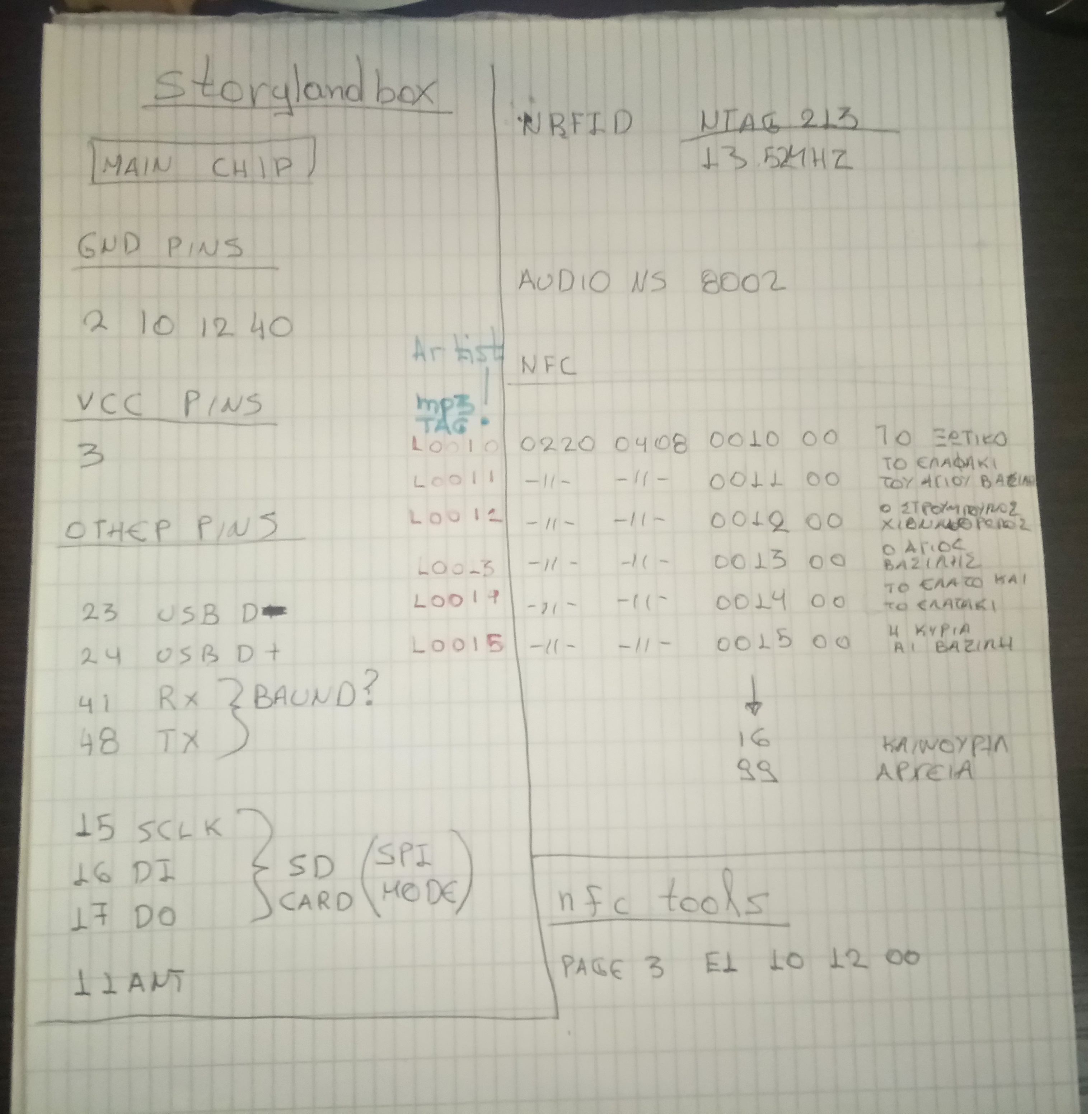

19 ώρες πριν, wizarde είπε
Πως ακριβως εκαψες την καρτα??
το ονομα ειναι: LIDL-BOX
3,74 gb και η διαμορφωση FAT32
Αρχικα ευχαριστω για τις πληροφοριες.
Σχετικα με την  "χαζομαρα" που εκανα
Προσπαθω να παρω πληροφοριες σχετικα μετο hardware  .
Στην αποπειρα μου λοιπον να βρω σε ποιες ακιδες απο την καρτα SD
πηγαινουν οι αντιστοιχες ακιδες απ οτο κεντρικο chip  κατα λαθος
βραχυκυκλωσα καποιες ακιδες της βασης απο την υποδοχη της Καρτας SD.
Οι πληροφοριες που εχω παρει μεχρι στιγμης.
Οι επιφανειες απο τα Chip  ειναι "ξυσμενες", αυτο σημαινει οτι
δεν προκειται για καποια "custom  chip" οπου η ευρεση πληροφοριων
ειναι αδυνατη.
Με δεδομενο αυτο  γνωριζοντας τις ακιδες  ειναι πιθανος ο ακριβης προσδιορισμος
των chip .
 ειναι μια χρονοβορα διαδικασια  η οποια ομως λογο των σχετικων πληροφοριων  απο τα "ξαδερφια"
της συγκεκριμενης συσκευης δεν ειναι αδυνατη.
Εάν γίνει κάτι τέτοιο είναι πιθανή η ανάλυση των δεδομένων μεταξύ των chip και η ενσωμάτωση ενός hardware το οποίο θα κάνει εξομοίωση του rfid ώστε να παίζει τα αρχεία χωρίς την ανάγκη για ξέχωρο RFID TAG για κάθε παραμύθι.
προσθηκη  ΝΟ2
Με καινουρια καρτα( 4Gb)  το storyland  επαιξε κανονικα
επισης αλαξα και το ονομα σε LIDL-BOXD και δεν φανηκε να παρουσιαζει καποιο προβλημα στην αναπαραγωγη των παραμυθιων.

Σε συνεχεια της αποπειρας μου για το hardware βρηκα τον κωδικο απο το κεντρικο chip.
Το προβλημα ειναι οτι τα συγκεκιρμενο chip εχει μεσα συγκεκριμενο Filmware το οποιο
ειναι φορτωμενο για την συγκεκριμενη λειτουργια .
ΤΟ Chip εχει κωδικο AC6901Α και ειναι της zh-jieli
http://www.zh-jieli.com/
