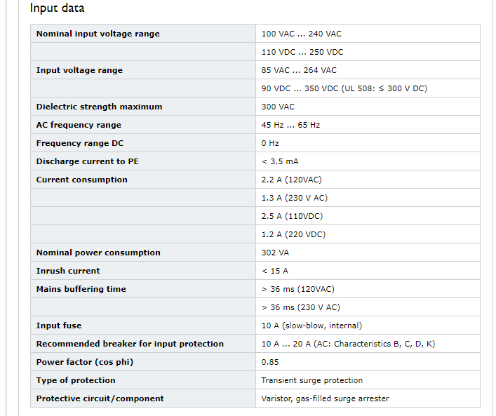

DiPala Δημοσ. 6 Ιανουαρίου 2021 Δημοσ. 6 Ιανουαρίου 2021 30 λεπτά πριν, Son^Goku είπε Λοιπόν ανακεφαλαίωση. Watts=volts*amperes σωστά. Λάθος Watts=volts*amperes*συντελεστή ισχύος. Ο συντελεστής ισχύος είναι ίσος με 1 μόνο σε καθαρά ωμικό φορτίο, δηλαδή μία αντίσταση. Όποια συσκευή περιέχει πυκνωτές και πηνία έχει συντελεστή μικρότερο του 1. Για παράδειγμα ένα τροφοδοτικό υπολογιστή 1000W με συντελεστή ισχύος cosΦ=0,7 θα τραβήξει στα 230V που είναι οι οικιακές παροχές στην Ελλάδα: Ampere = 1000W/(230V * 0,7) = 6,2 και όχι 4.3 ampere. Με λίγα λόγια όσο μικρύνει ο συντελεστής τόσα πιο πολλά ampere τραβά η συσκευή. 25 λεπτά πριν, georgiouu είπε καμμια συσκευη που δουλευει με 110v δεν πρεπει να την τροφοδοτησεις με 220 υπάρχουν συσκευές με επιλεκτική τροφοδοσία. πχ δες παρακάτω PHOENIX CONTACT | Power supply unit - QUINT-PS/1AC/24DC/10 - 2866763
georgiouu Δημοσ. 6 Ιανουαρίου 2021 Δημοσ. 6 Ιανουαρίου 2021 1 λεπτό πριν, DiPala είπε Λ υπάρχουν συσκευές με επιλεκτική τροφοδοσία. πχ δες παρακάτω PHOENIX CONTACT | Power supply unit - QUINT-PS/1AC/24DC/10 - 2866763 ναι το ξερω υπαρχουν παρα πολλες συσκευες δεχονται ευρος 100-220 (νομιζω και οι φορτιστες των κινητων;).Εγω αναφερομουν σε αυτες που αποκλειστικα ειναι για 110
