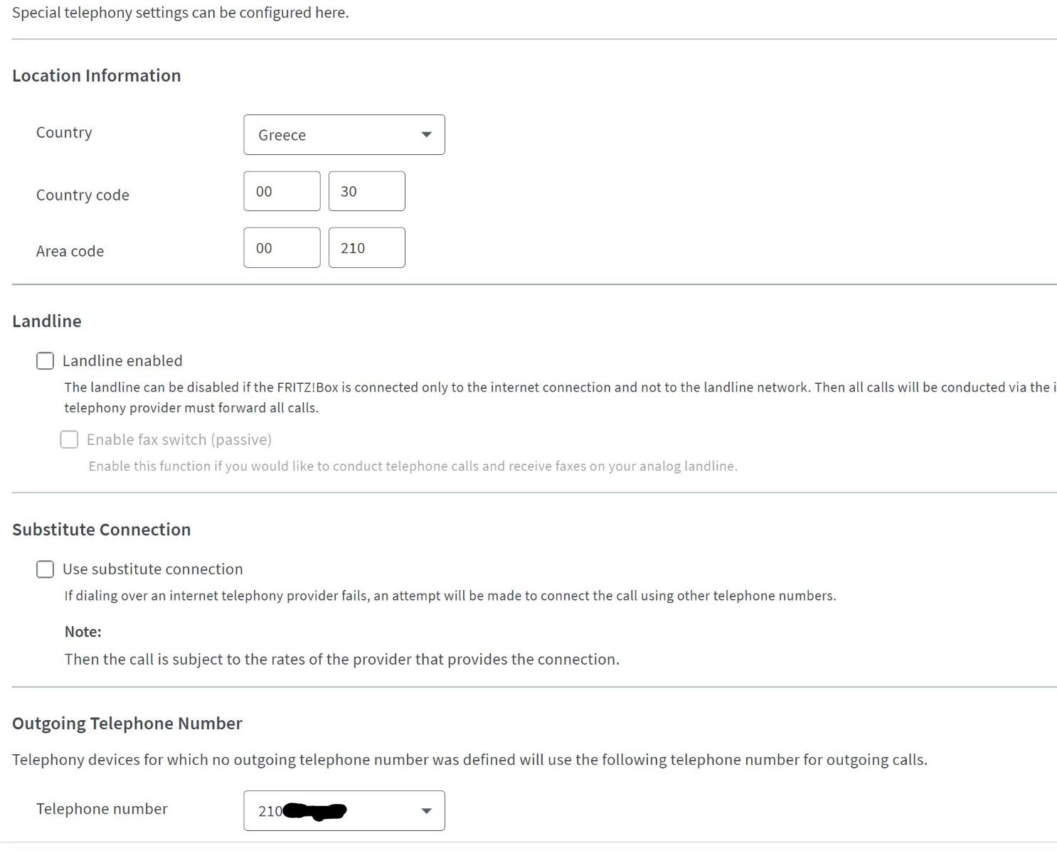

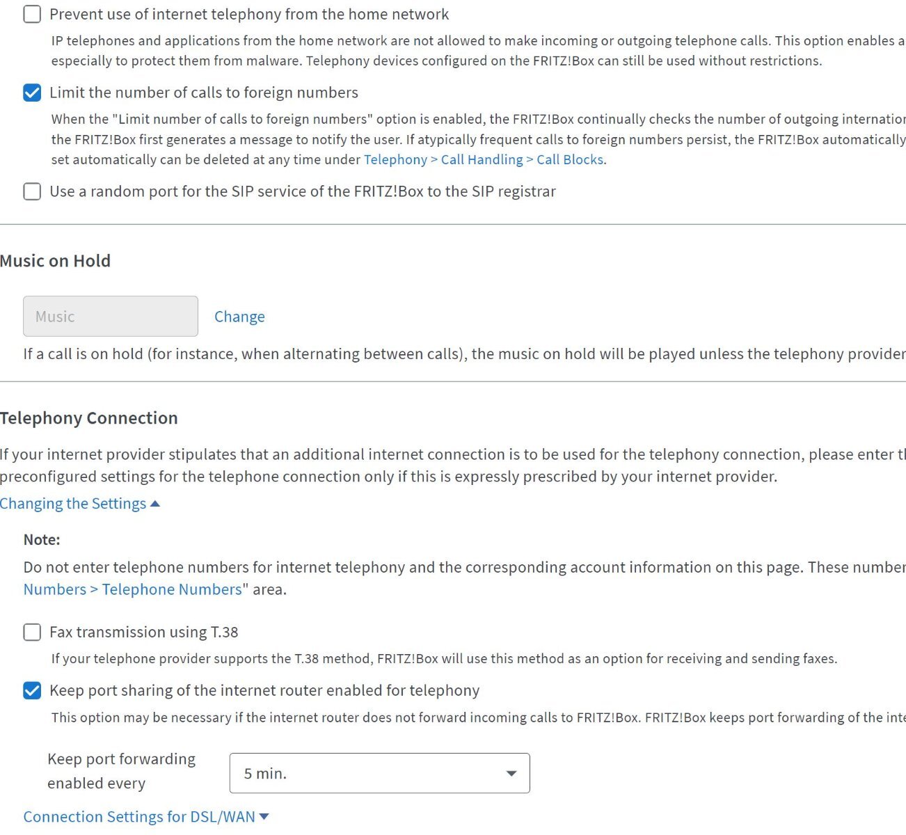

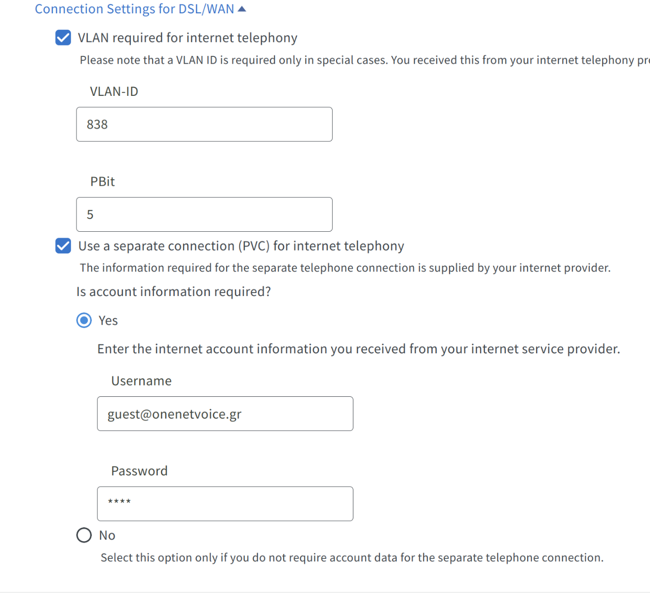

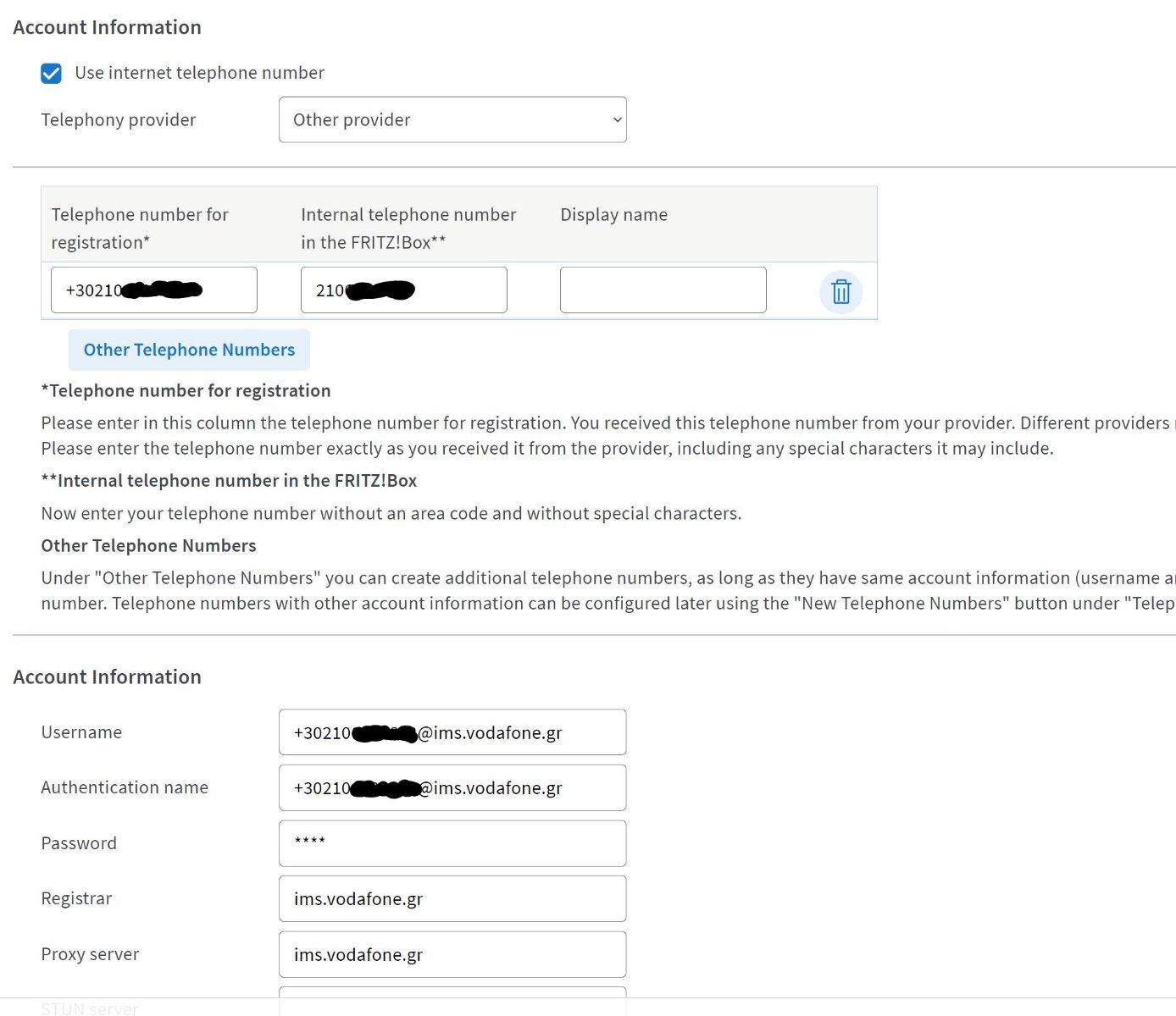

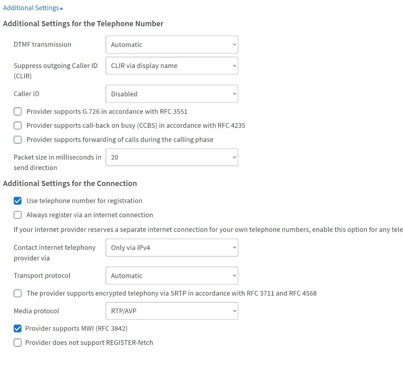

antreas71980 Δημοσ. 20 Μαΐου 2024 Δημοσ. 20 Μαΐου 2024 Στις 18/5/2024 στις 6:22 ΜΜ, chris1010 είπε Μολις το εφτιαξα , στο dds/wan settings στο tab line settings του telephony βάζεις αυτά: password ειναι το guest μετα στο tab telephone numbers πας στο new telephone number και επιλέγεις other provider username και authentication name ειναι +30ΧΧΧΧΧΧΧΧΧΧ@ims.vodafone.gr οπου ΧΧΧΧΧΧΧΧΧΧ ειναι ο αριθμος τηλεφώνου σου (λογικα αυτό φαίνεται και στο pdf με τους κωδικούς που σου έστειλαν και pass το password απο το ίδιο pdf. Registrar και proxy ειναι ειναι το ims.vodafone.gr . Το proxy στις οδηγίες που σου εδωσαν είναι CPE.ims.vodafone.gr που μάλλον ειναι λάθος (στο decrypted αρχειο ειναι ims.vodafone.gr) φιλε μου καλησπερα εκανα οτι ειπες αλλα συνεχιζει να αρνειται να συνδεθει. Αν μπορεις στειλε μου καποιες φωτογραφιες ακριβως τι εχεις βαλει μηπως καταφερω και το συνδεσω επιτελους γιατι μου εχει σπασει τα νευρα.
poulinos Δημοσ. 21 Μαΐου 2024 Δημοσ. 21 Μαΐου 2024 On 18/05/2024 at 18:22, chris1010 said: Μολις το εφτιαξα , στο dds/wan settings στο tab line settings του telephony βάζεις αυτά: password ειναι το guest μετα στο tab telephone numbers πας στο new telephone number και επιλέγεις other provider username και authentication name ειναι +30ΧΧΧΧΧΧΧΧΧΧ@ims.vodafone.gr οπου ΧΧΧΧΧΧΧΧΧΧ ειναι ο αριθμος τηλεφώνου σου (λογικα αυτό φαίνεται και στο pdf με τους κωδικούς που σου έστειλαν και pass το password απο το ίδιο pdf. Registrar και proxy ειναι ειναι το ims.vodafone.gr . Το proxy στις οδηγίες που σου εδωσαν είναι CPE.ims.vodafone.gr που μάλλον ειναι λάθος (στο decrypted αρχειο ειναι ims.vodafone.gr) to vlan id ειναι υποχρεωτικο αφου το περναει απο αλλο Connection. θα ηταν παραξενο να ειχαν Cpe.ims.vodafone.gr αφου συνηθως ειναι Ims.παροχος.gr. τελος καλα ολα καλα.
antreas71980 Δημοσ. 22 Μαΐου 2024 Δημοσ. 22 Μαΐου 2024 μια βοηθεια παιδια δεν μπορω να το συνδεσω με τιποτα
chris1010 Δημοσ. 22 Μαΐου 2024 Δημοσ. 22 Μαΐου 2024 (επεξεργασμένο) τσέκαρε και αυτά : Επεξ/σία 22 Μαΐου 2024 από chris1010
antreas71980 Δημοσ. 23 Μαΐου 2024 Δημοσ. 23 Μαΐου 2024 Στις 22/5/2024 στις 7:16 ΜΜ, chris1010 είπε τσέκαρε και αυτά : φιλε μου χιλια ευχαριστω τα καταφερα μετα απο δεκα μερες εχουμε επιτελους τηλεφωνο Στις 22/5/2024 στις 7:16 ΜΜ, chris1010 είπε τσέκαρε και αυτά :
