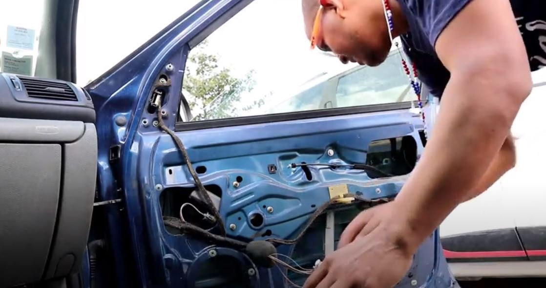

Gang_of_four Δημοσ. 24 Ιανουαρίου 2021 Μέλος Δημοσ. 24 Ιανουαρίου 2021 39 λεπτά πριν, Joshua21 είπε Αυτό που περιγράφεις δεν ισχύει σε κανένα αυτοκίνητο, σε όλα περνάει νερό ανάμεσα στο τζάμι του παραθύρου και τις γλίστρες, σε όλα υπάρχουν τρύπες (νεροχύτες) στο κάτω μέρος της πόρτας ώστε από κει να φεύγουν τα νερά που περνάνε μέσα. Και φυσικά όλα έχουν ζελατίνες στις πόρτες ώστε να εμποδίζει την υγρασία να περνάει στο εσωτερικό του αυτοκινήτου. Βαλε το βιντεο στο τελος να δεις πως το πισω μερος του πανελ ερχεται σε απευθειας επαφη με την πορτα χωρις ζελατινα. Οπως και πολλα αλλα renault που ειδα.

Joshua21 Δημοσ. 24 Ιανουαρίου 2021 Δημοσ. 24 Ιανουαρίου 2021 6 λεπτά πριν, Gang_of_four είπε Βαλε το βιντεο στο τελος να δεις πως το πισω μερος του πανελ ερχεται σε απευθειας επαφη με την πορτα χωρις ζελατινα. Οπως και πολλα αλλα renault που ειδα. Αν και δεν φαίνονται και πολλά στο τέλος του βίντεο, μπόρεσα να διακρίνω ένα μεταλλικό κάλυμμα στην ίδια θέση που άλλα έχουν ζελατίνα. Ε αυτή η λαμαρίνα την ίδια δουλειά κάνει, μόνωση προσφέρει, ακόμα και λάστιχο έχει περιμετρικά για να μην περνάει τίποτα όπως ακριβώς στο ίδιο σημείο έχει μαλαστούπα η ζελατίνα. Εσωτερικά της πόρτας, όπως ξανάπα, μια χαρά περνάει νερό σε όλα τα αυτοκίνητα.

KoreanW Δημοσ. 24 Ιανουαρίου 2021 Δημοσ. 24 Ιανουαρίου 2021 (επεξεργασμένο) 15 minutes ago, Gang_of_four said: Θεωρητικα παντα, ειχα προβληματα με νερα ωστοσο , εχω κανει μια πατεντα εχοντας βαλει ενα diy ναυλον να πεφτει καθετα απο την εσωτερικη τσιμουχα του τζαμιου ως το κατω μερος της πορτας.😁 Οπως καταλαβαινεις παιζει αρκετη πατεντα.Θα πειραματιστω. τα ηχεια κουμπωνουν στα πανελ ναι , Θενξ κανονικά η στεγανοποίηση πρέπει να είναι απόλυτη αν δεν είναι, πρόκειται για κατασκευαστικό σφάλμα που πρέπει να το λύσεις (αν μη τι άλλο για τα ηλεκτρολογικά προβλήματα που μπορεί να αποκτήσεις) να στο πω διαφορετικά, θεωρητικά και πρακτικά η στεγανότητα του εσωτερικού διαμερίσματος είναι ο κανόνας στα αυτοκίνητα η διαφυγή και εισροή νερού είναι η εξαίρεση και η βλάβη που χρειάζεται επισκευή η εικόνα που σου πόσταρε παραπάνω ο Joshua21 (μάλλον από vw group περί την 20ετία, δηλαδή ίδιας ηλικίας με το Megane 1) είναι η απόδειξη πως η στεγανοποίηση είναι δυνατή αρκεί ο κατασκεαστής να έχει κάνει κατασκευαστικά αυτό που χρειάζεται Επεξ/σία 24 Ιανουαρίου 2021 από KoreanW
Joshua21 Δημοσ. 24 Ιανουαρίου 2021 Δημοσ. 24 Ιανουαρίου 2021 6 λεπτά πριν, Gang_of_four είπε Δεν υπαρχει κανενα μεταλλικο καλλυμα , πισω απο το πανελ τα πραγματα ειναι καπως ετσι.(αυτο ειναι clio) Η αληθεια ειναι οτι και εμενα με προβληματιζε παντα καπως αυτο , αλλα το εξηγει ο φιλος απο πανω πως λειτουργει (που δε λειτουργει παντα καλα) Στο βίντεο πάντως που μου έδειξες πριν (megane I) υπήρχε. Πάντως μην κολλάς στο πως μονώνεται το εσωτερικό της πόρτας, κράτα το σημαντικό, δλδ το ότι σε όλα τα αυτοκίνητα περνάνε νερά μέσα στις πόρτες. Κανένα δεν "ειναι σχεδιασμένο ετσι ωστε να μην μπαίνουν νερα" όπως ισχυρίστηκες, όπου υπάρχει τζάμι πάνω σε γλίστρα περνάνε νερά.
Gang_of_four Δημοσ. 24 Ιανουαρίου 2021 Μέλος Δημοσ. 24 Ιανουαρίου 2021 2 λεπτά πριν, KoreanW είπε κανονικά η στεγανοποίηση πρέπει να είναι απόλυτη αν δεν είναι, πρόκειται για κατασκευαστικό σφάλμα που πρέπει να το λύσεις (αν μη τι άλλο για τα ηλεκτρολογικά προβλήματα που μπορεί να αποκτήσεις) να στο πω διαφορετικά, θεωρητικά και πρακτικά η στεγανότητα του εσωτερικού διαμερίσματος είναι ο κανόνας στα αυτοκίνητα η διαφυγή και εισροή νερού είναι η εξαίρεση και η βλάβη που χρειάζεται επισκευή Συμφωνω αλλα μιλαμε για αυτοκινητο 20ετιας , που εχει γινει λιμνη αρκετες φορες χωρις να εχει δημιουργηθει τιποτα ηλεκτρολογικο ευτυχως. Κατα καιρους εβαζε απο πορτες , το ελυσα, εβαζε απο ηλιοροφη το ελυσα και αυτο , εβαζε στο πορτπαγκαζ το λυσαμε και αυτο .. τωρα σε πολυ δυνατη βροχη βαζει καπου απο μπροστα στο εξαερισμο οποτε απλα το σκεπαζω και οσο αντεξει, δεν υπαρχει αλλο κουραγιο 😁
Joshua21 Δημοσ. 24 Ιανουαρίου 2021 Δημοσ. 24 Ιανουαρίου 2021 7 λεπτά πριν, KoreanW είπε η εικόνα που σου πόσταρε παραπάνω ο Joshua21 (λογικά vw group περί την 20ετία, δηλαδή ίδιας ηλικίας με το Megane 1) Fiat Stilo (2001-2007) ήταν.
