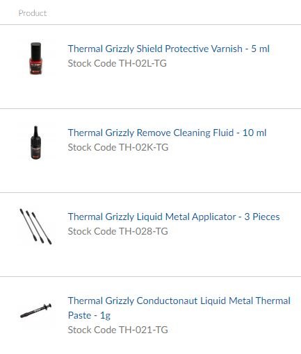

Θα ανεβάσω αποτελέσματα αμα καταφέρω να μην σκοτώσω την GPU (πρώτη φορά που θα ασχοληθώ με LM) :D

Στην κάρτα που θα το βάλεις το varnish? Δεν έχιε κάτι exposed το die. Η θα κάνεις delid την κάρτα? 😮
Εγώ είχα την 1080ti πάντως, και κάθετα και οριζόντια, δεν έκανε κιχ με LM.

2 ώρες πριν, Spartan117 είπε
Εύχομαι το καλύτερο.....αλλά με μηδενική εμπειρία και caps τόσα πολλά δίπλα από το die......δεν βρίσκω τον λόγο,πάντως την εγγύηση την ξεχνάς από τώρα το liquid metal θα διαβρώσει τόσο τα γράμματα στο die όσο και την ψύκτρα σου και φυσικά δεν θα μπορείς να το κρύψεις με κανένα τρόπο σε περίπτωση RMA, επίσης αν γίνει μαλακία συνειδητοποιείς προφανώς οτι θα βρεθείς με ένα τούβλο στο χέρι που κόστιζε 1,5 χήνα πάνω κάτω...
Aν παρόλα αυτά προχωρήσεις για εξάσκηση εφάρμοσε lm σε παλιές κάρτες γραφικών, επεξεργαστές χωρις heat spreader
ΓΙΑ ΚΑΝΕΝΑ ΛΟΓΟ μην πας αμέσως να το εφαρμόσεις στην κάρτα σου, όσα βίντεο και να δεις στο youtube ΔΕΝ μπορείς να καταλάβεις πόσο λίγο lm χρειάζεται και πως απλώνεται όπως και πόσο εύκολα φεύγει και δύσκολα μαζεύεται.....
Χθές μάζεψα ένα laptop που ο ιδιοκτήτης του με βίντεο από το youtube νόμιζε οτι το έχει, τελικά έσπασε ένα σωρό πράγματα που (ήταν εύκολα όπως έδειχνε το βιντεο είπε) και πληρώθηκα καλά για τις ζημιές όπου αποκατέστησα....
Τα είχα ξαναποστάρει παλαιότερα σε μηχάνημα πελάτη όπου χρησιμοποίησε lm σαν θερμοαγώγιμη πάστα και σώθηκε μονάχα 1 dim ram όλο το υπόλοιπο σύστημα πήγε στα σκουπίδια, ενδεικτικά το heat spreader του επεξεργαστή που είναι χαλκός δεν έμεινε κανένα γράμμα που να μπορεί να διαβαστεί σε ελάχιστο χρόνο από την ζημιά....αν θυμάμαι το αποσυναρμολόγησα 2 μέρες μετά το βραχυκύκλωμα το pc αυτό.

Περίπου συμφωνώ. Ντάξει δεν θέλει youtube video, θέλει απλά να καταλάβεις οτι η στρώση πρέπει να είναι όσο πιο δυνατόν λεπτή γίνεται, χωρίς φουσκάλες κλπα.
Ξέρω θα πώ λαλακία, αλλά στo GPU die δεν είδα διάβρωση. Δεν ξέρω πως και γιατί, στην 1080ti που είχα δοκιμάσει το καπάκι ήταν σαν καινούργιο μετά απο 1 χρόνο χρήσης. Στον 8700k από την άλλη είχαν σβηστεί τα γράμματα όπως γράφεις.
Κατά τα άλλα είναι να μη σου κάτσει, γιατί εγώ πχ. με LM μέσα στο ihs και στο die στον 8700k και στην 1080ti, και χωρίς να προσέχω ιδιαίτερα (δηλαδή κουβάλαγα το κουτί στο μπαλκόνι για ξεσκόνισμα και το έβαζα κάθετα πλάγια και λοιπά) δεν έπαθε το παραμικρό.Βέβαια είχα φροντίσει να είναι όσο πιο λεπτή γίνεται η στρώση.
ΥΓ1. Είχα ρίξει βερνίκωμα στον 8700k, αλλά όχι στην κάρτα. Δεν βρήκα το λόγο, δεν υπήρχε κάτι εκεί μέσα να βερνικώσω.
YΓ1. Επίσης afaik υπάρχει ειδική ουσία από φαρμακείο που καθαρίζει το LM σύμφωνα με τον derbauer. Τα παραδοσιακά οινοπνεύματα κλπα δεν κάνουνε δουλειά. Δεν ξέρω αν ισχύει, δεν το δοκίμασα. Πάντως δεν νομίζω να είναι διάβρωση αυτή η μαυρίλα που βγαίνει, λογικά άμα φύγει το LM θα φαίνεται κανονικά το die από κάτω.

6 λεπτά πριν, Herald είπε
Κοιτά έχω δει gp 104 να μην έχει μείνει τίποτα από γράμματα, και tu 102 όπως το λες τώρα τι να παίζει ρόλο δεν ξέρω, σε κάθε περίπτωση τα heat pipes από τις χαλκόψυκτρες όπως και ένα waterblock της ek ήταν χάλια
9 λεπτά πριν, Herald είπε
Αυτό δεν το γνωρίζω καθόλου πιθανότατα thanks for the info, πάντως σε κάθε περίπτωση θέλει χέρι και εξάσκηση γιατί το μικρή ελάχιστη ποσότητα διαφέρει όπως το αντιλαμβάνεται ο καθένας και φυσικά θέλει περισσότερη προσοχή κάποιος εντελώς άπειρος
