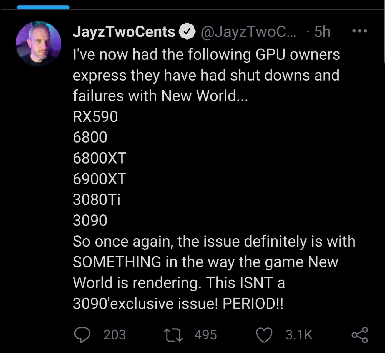

Διαβάζω και για 6900ΧΤ να σκάνε άρα είναι κάπως γενικότερο το πρόβλημα.
Για τις 6900 ΧΤ που το λέει;
