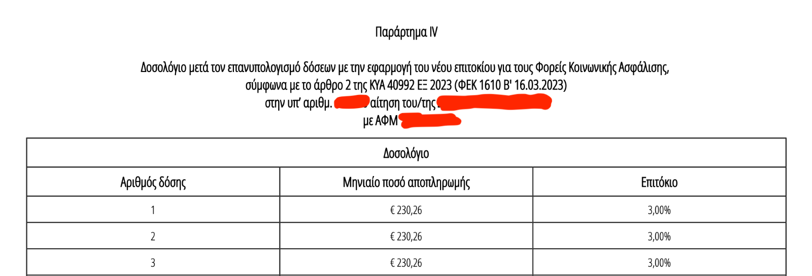

Δεν ξέρω πότε έκανες την αίτηση, αλλά από τις 16/03/2023 και μετά ισχύει νέα ΚΥΑ που σταντάρει το επιτόκιο στο 3% ακόμα και στις παλιές αιτήσεις. Οι παλιές αιτήσεις αναπροσαρμόζονται στο νέο επιτόκιο και το δοσολόγιο αλλάζει προς τα κάτω. Μαζί με τις συμβάσεις βγάζει και νέα αντίστοιχα έγγραφα ως παραρτήματα που έχουν την εξής μορφή:

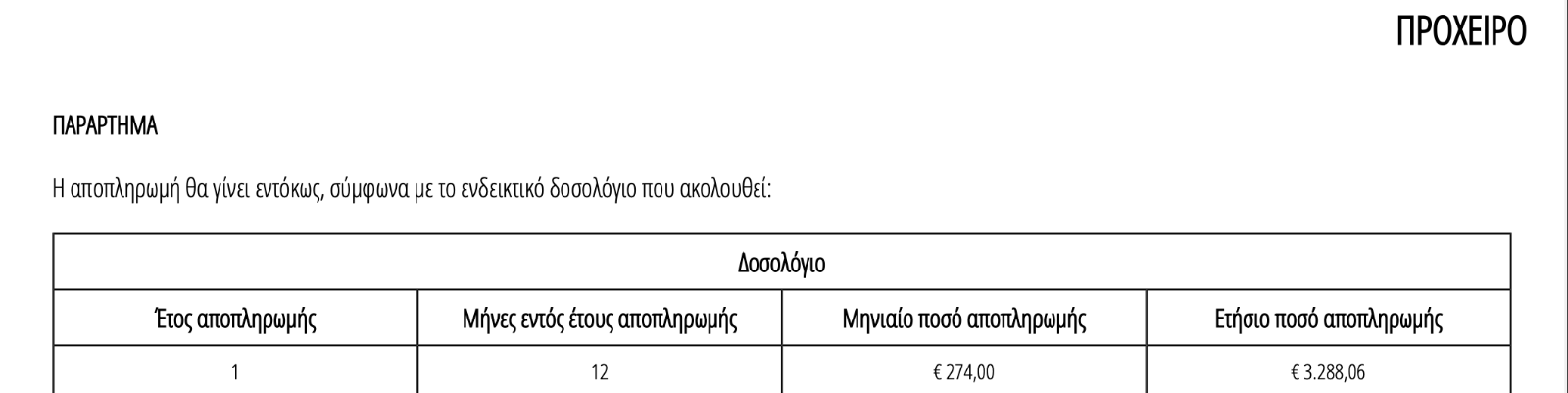

Για σύγκριση, η παλιά σύμβαση έγραφε το εξής:

Όντως έχει αλλάξει σε επιτόκιο 3% και έχει αλλάξει και το πόσο πληρωμής μηνιαία .

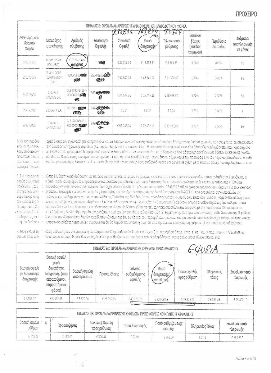

Άμα δείτε στην πρώτη παρακάτω εικόνα που ανέβασε ένας, οι τράπεζες του έκαναν πάνω απο 70% κούρεμα. Βλέπω συνεχώς απο Dovalue, Cepal και Intrum να ανεβάζουν αρκετοί σε οτι δεν εχει εξασφάλισει 80% σε πολλές δόσεις και Άτοκα. Ενώ βλέπω και 80% κούρεμα σε στεγαστικά!. Στην πρώτη εικόνα απο 233Κ στα περί 71Κ.

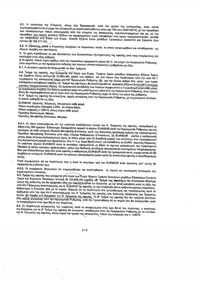

Στη 2η εικονά είναι στεγαστικό της DoValue απο 168Κ του το έριξαν 34Κ, δηλαδή 80% κούρεμα!
