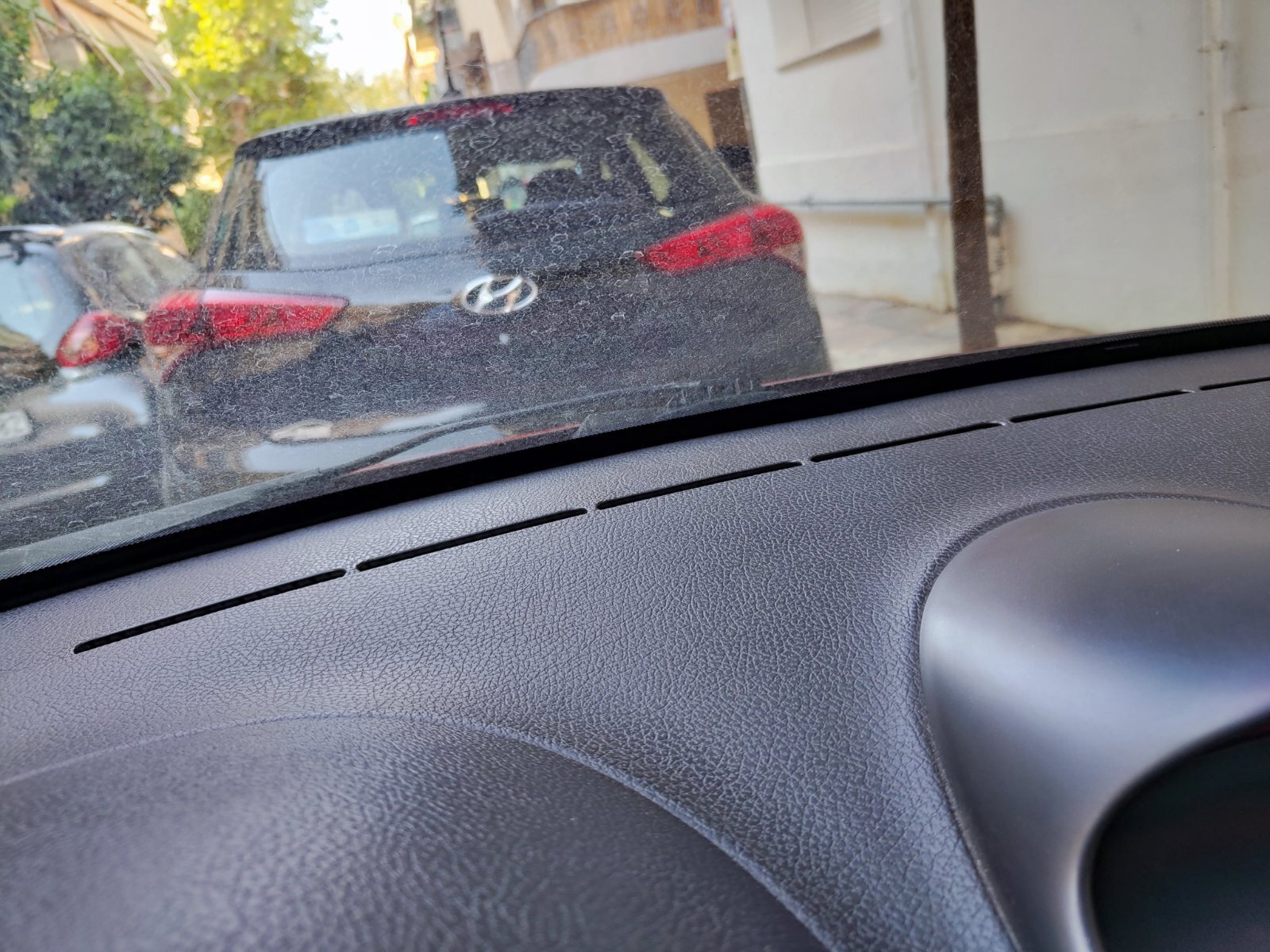

jimakos234 Δημοσ. 28 Ιουλίου 2024 Δημοσ. 28 Ιουλίου 2024 Αργησα αλλα το θυμηθηκα, σημερα το πετυχα καλα. Ετσι φαινεται με μια Χ κλιση Spoiler
paylidis Δημοσ. 29 Ιουλίου 2024 Δημοσ. 29 Ιουλίου 2024 18 ώρες πριν, jimakos234 είπε Αργησα αλλα το θυμηθηκα, σημερα το πετυχα καλα. Ετσι φαινεται με μια Χ κλιση Απόκρυψη περιεχομένων εμενα με αλατα μου μοιαζουν... μηπως να δοκιμαζες κανενα οικιακο καθαριστικο τυπου βιακαλ; 3
NTC Labs Δημοσ. 29 Ιουλίου 2024 Δημοσ. 29 Ιουλίου 2024 (επεξεργασμένο) 18 ώρες πριν, jimakos234 είπε Αργησα αλλα το θυμηθηκα, σημερα το πετυχα καλα. Ετσι φαινεται με μια Χ κλιση Απόκρυψη περιεχομένων δοκιμασε πηλό, ξεκινα με fine και προχωρας σε aggressive αν χρειαστει. Επισης μπορεις να δοκιμασεις με το πολυ ψηλο συρμα που εχουμε για τις κουζινες ( το ιδιο συρμα χρησιμοποιουμε και οταν κανουμε κρυσταλλοποιηση σε μαρμαρα ) Επεξ/σία 29 Ιουλίου 2024 από NTC Labs 2
