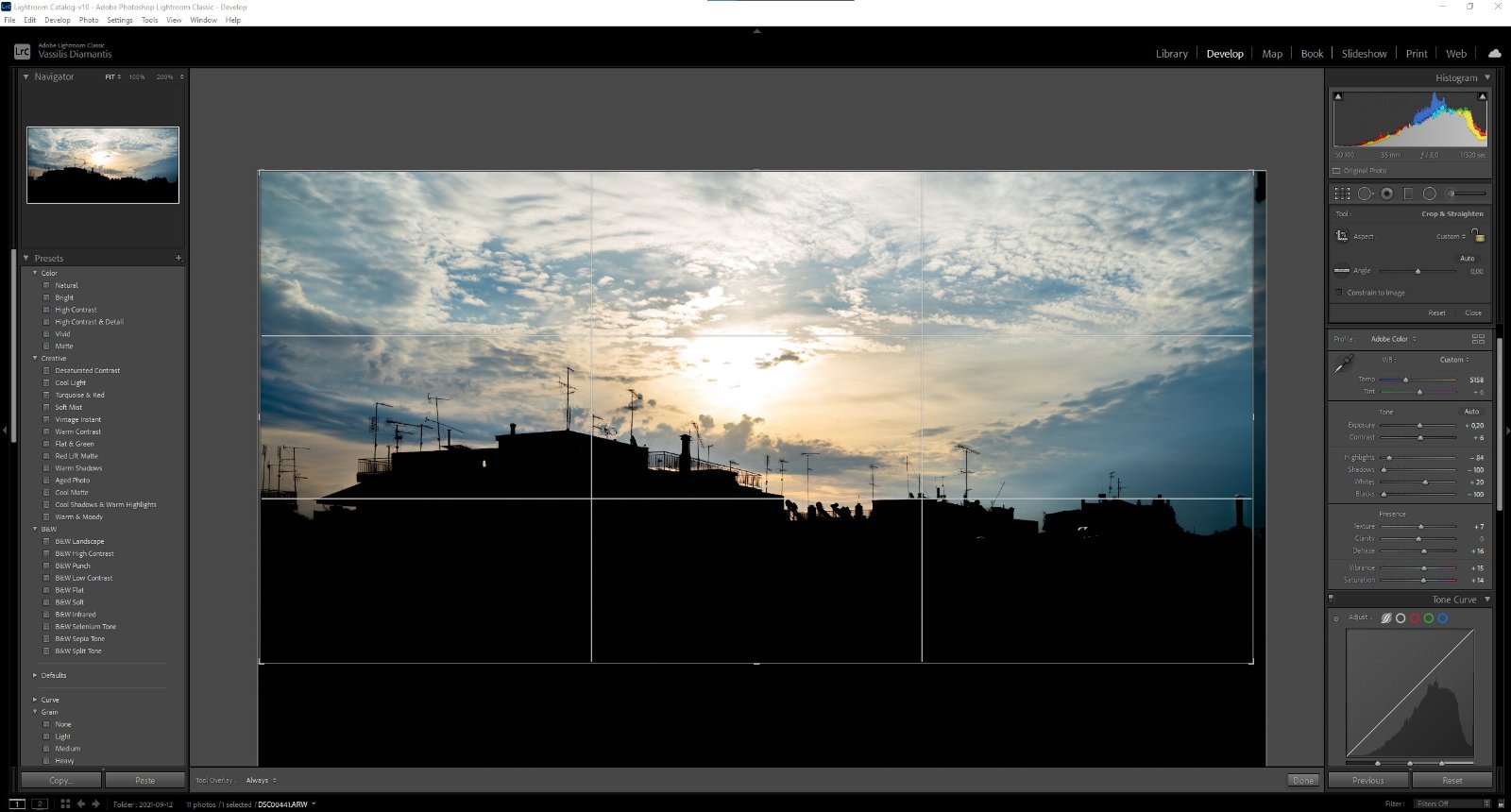

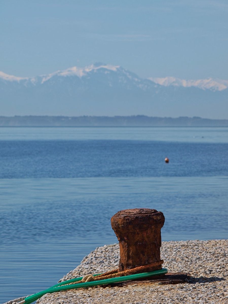

Kαλησπέρα κι από μένα. Θα κάνω μια απόπειρα κι εγώ να δείξω πώς επεξεργάστηκα μια φωτογραφία στο lightroom.
Test shot 1 without process
Aυτή είναι η jpeg από τη μηχανή, ας πούμε η αρχική κατάσταση. Εγώ βέβαια επεξεργάστηκα το αρχείο raw.

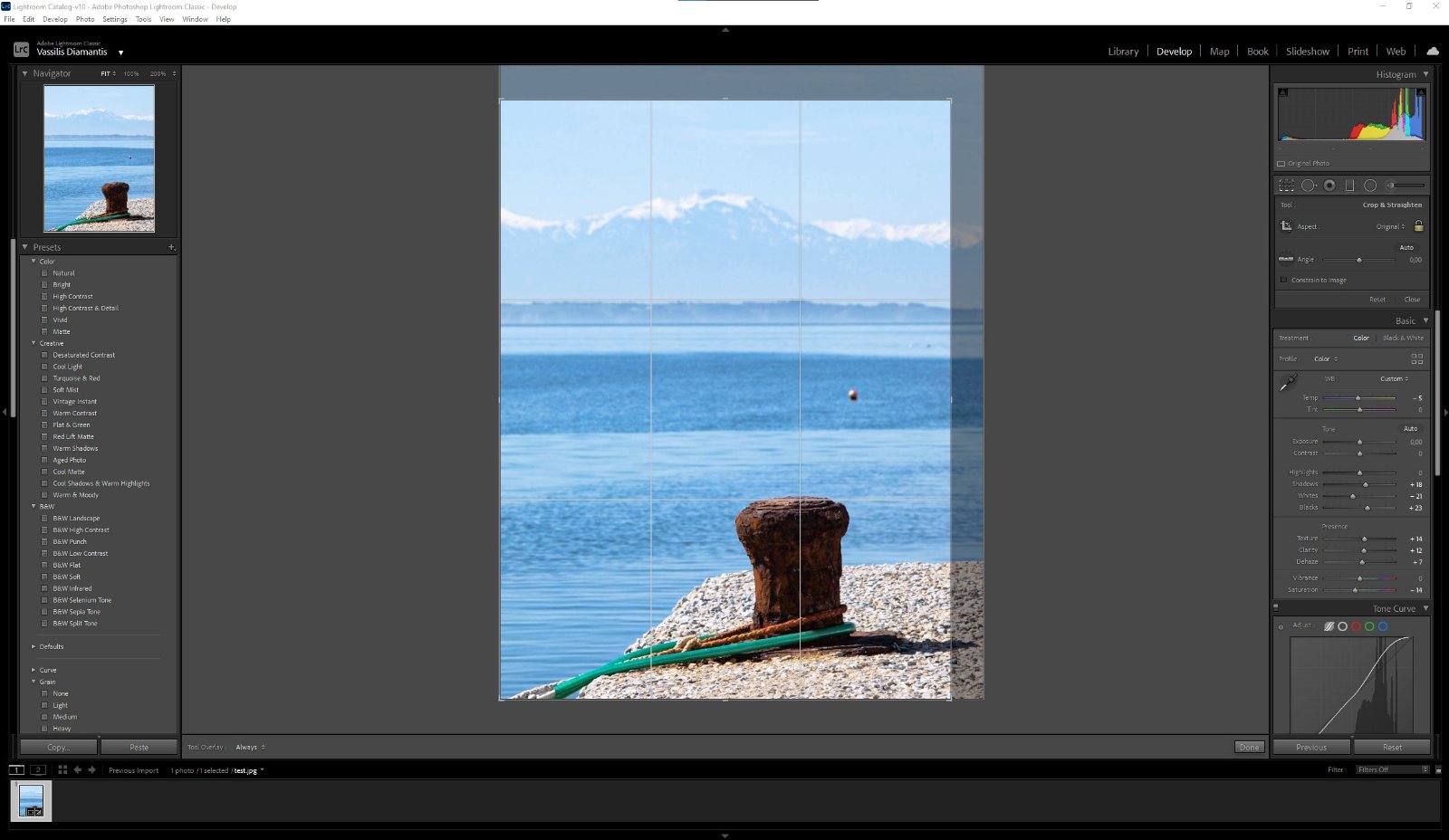

Eδώ φαίνεται το crop που έκανα, με βάση τον κανόνα των 3ων που μου αρέσει, καθώς και όλες οι ρυθμίσεις έκθεσης και κορεσμού. Η τελική εικόνα είναι η ακόλουθη.
Trapped inside
Συχνά παίζουμε με την έκθεση για να φωτίσουμε κάποια σκιά ή να σκοτεινιάσουμε κάτι με πολύ φως. Εδώ σκοτεινιάζω τα πάντα βαθμιαία, μέχρι να πετύχω τον ουρανό που θέλω, και όλα τα υπόλοιπα να φαίνονται απλά σαν περίγραμμα.
Σε αυτό το σημείο να πω πως είμαι ερασιτέχνης, και δεν έχω καμία ιδιαίτερα βαθιά γνώση του προγράμματος. Η επεξεργασία που έχει γίνει είναι πολύ απλή.
Ελπίζω να σας άρεσε και σε κάποιον να φάνηκα χρήσιμος.

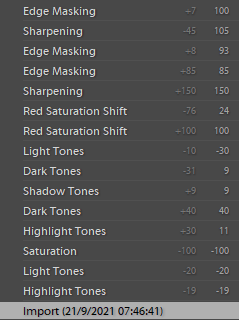

Aυτά έκανα εγώ. το Adjustment Layer 1 είναι από τις καμπύλες των 3 χρωμάτων όπου κατέβασα λίγο το κόκκινο γιατί ήταν λίγο πιο μωβ η αποβάθρα λόγω της θερμότητας που ανέβασα.

Ευχαριστώ για την απάντηση, αλλά ναι, εννοούσα τις ρυθμίσεις της επεξεργασίας. Όχι οτι δεν είναι χρήσιμες οι ρυθμίσεις της κάμερας κατά την λήψη, αλλά νομίζω οτι σε αυτό το θέμα έχουν μεγαλύτερη βαρύτητα οι ρυθμίσεις επεξεργασίας.
Trapped inside

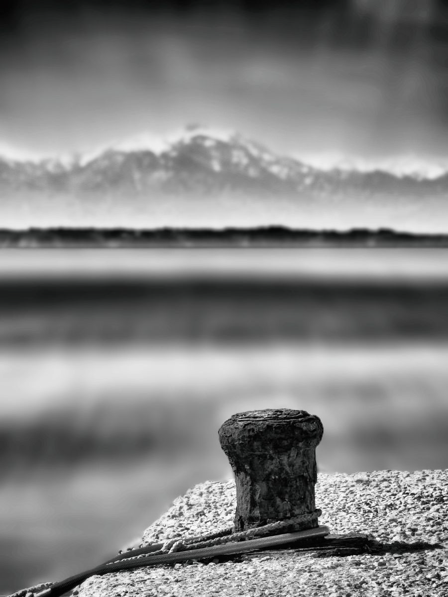

Αυτό ακριβώς θέλουμε!!!!

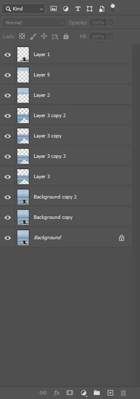

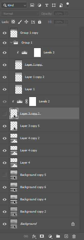

Aνοιχθηκε με PS και χωριστηκε σε layers
Εφαρμοστηκε radial + Gaussian blur + motion blur στο νερο και στον ουρανο
εγινε export στο LR οπου μπηκαν αυτα
και στη συνεχεια απο το LR εγινε edit με το Silver efex pro 2 στο οποιο επιλεχψθηκε το full dynamic range προφιλ
το τελικο αποτελεσμα εγινε import παλι στο PS
με το οποιο εφαρμοστηκαν διαφορα επιπεδα motion gaussian radial kai lens blur ενω ta layer ειναι blended με διαφορα opacity ειτε σαν νορμαλ ειτε σαν overlay color burn color light κλπ και το αποτελεσμα ηταν αυτο ->
Και στη συνεχεια περαστικε απο Analog Efex για να της δωσουμε λιγο δραμα οπου βγηκε η εικονα πανω πανω.

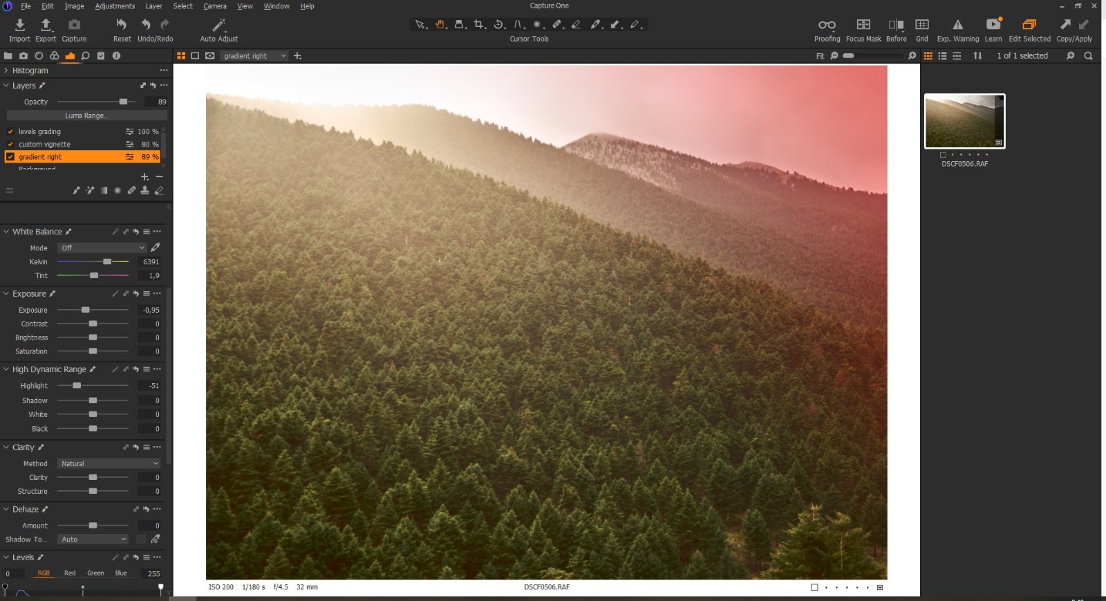

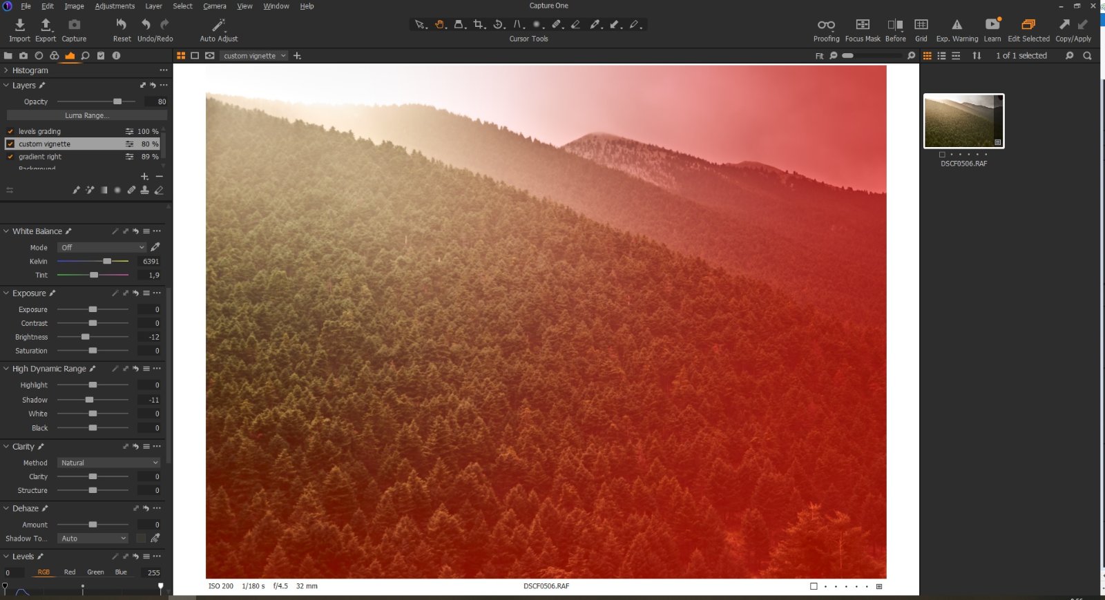

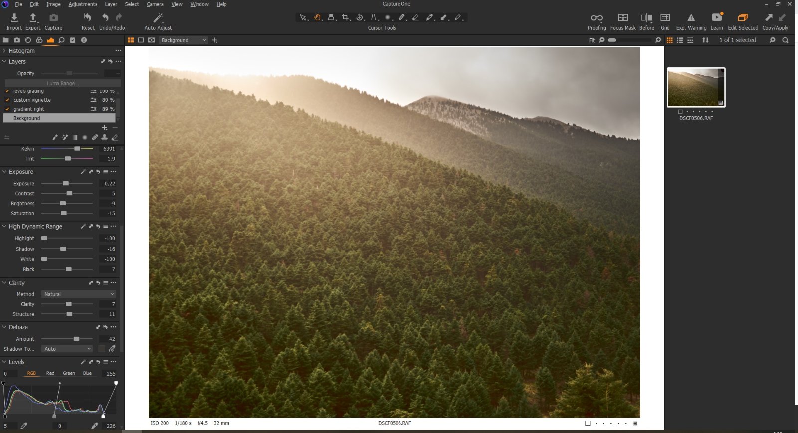

Μιας και ήταν αρκετά παλιά η επεξεργασία και είχα σβήσει τον κατάλογο από το πρόγραμμα δεν μπορούσα να το στείλω οπότε προσπάθησα να πετύχω το ίδιο περίπου αποτέλεσμα ξανά.
Να γράψω και δύο λόγια για το τι είναι το καθένα με βάση το πως το σκέφτηκα όταν την επεξεργάστηκα τότε.
1. Backround :
- Έχω ανεβάσει τη θερμότητα και χαμήλωσα το "tint" γιατί κάποια φωτεινά σημεία θα γίνουν μωβ ( magenta συγκεκριμένα, αυτό εξαρτάται και από τη μηχανή οι Fujifilm της δικής μου γενιάς είναι πιο επιρρεπείς σε αυτό). Έχω ρίξει λίγο την έκθεση, τη φωτεινότητα και τον κορεσμό και έχω ανεβάσει λίγο την αντίθεση. Συνήθως αυτά δεν τα κάνω σε όλη την εικόνα αλλά επιλεκτικά σε σημεία της εικόνας αλλά για το σκοπό της εικόνας αυτής δεν είναι σημαντικό.
- Έχω ρίξει τελείως τα highlights και τα whites με σκοπό να ανακτήσω την πληροφορία που υπάρχει στις πολύ φωτεινές περιοχές λόγω κακής αρχικής έκθεσης (στη σελ.1 η αρχική εικόνα). Ο λόγος που έχω ανεβάσει ελάχιστα τα blacks είναι για υπάρχει αυτό το ξεθώριασμα σαν βάση (περισσότερα παρακάτω).
- Το clarity και το structure για να μην το απλώσω πολύ θα πω μόνο πως τα ανέβασα για να ανεβάσω την αντίθεση στις μεσαίες περιοχές της εικόνας (midtones) και την λεπτομέρεια ( όχι sharpening όμως ).
- Το dehaze το οποίο δεν υπήρχε στο λογισμικό όταν έκανα την πρώτη επεξεργασία ήταν πολύ βοηθητικό εδώ γιατί δεν χρειάστηκε να μπλεχτώ παραπάνω για να μειώσω αυτό τη "λάμψη" λόγως κακής έκθεσης που σκέπαζε την εικόνα. Τότε το είχα κάνει με διαφορετικό τρόπο αλλά πλέον δεν έχει σημασία.
- Τέλος  το levels επιτρέπει να κάνεις διορθώσεις στη συνολική αντίθεση της εικόνας αλλά επειδή ελέγχεις εσύ τους μοχλούς είναι πιο συγκεκριμένο και ακριβές.
2. Το gradient είναι ένα βαθμωτό φίλτρο που ανάλογα με το πως θα επιλέξεις να είναι τελοσπάντων επηρεάζει μια περιοχή της εικόνας βαθμωτά. Συγκεκριμένα εδώ πέφτει η ένταση του διαγώνια από δεξιά προς τα αριστερά (όσο πιο κόκκινη η περιοχή τόσο πιο έντονο το φίλτρο). Αυτό ήταν δική μου προτίμηση καθώς θεώρησα πως έτσι θα γίνει πιο ενδιαφέρουσα η εικόνα λόγω αντίθεσης φωτεινής αριστερής μεριάς - δεξιάς σκοτεινής μεριάς. Ήταν και τα σύννεφα από εκείνη τη μεριά οπότε το άφησα έτσι κατεβάζοντας απλά λίγο την έκθεση και τα highlights.
3. To custom vignette ουσιαστικά είναι η βινιέτα που εγώ έβαλα στην εικόνα. Αντί να το κάνω με το slider που έχει ήδη το πρόγραμμα το έκανα με ένα κυκλικό φίλτρο ωστέ να μπορώ να επιλέξω σε ποιο σημείο της εικόνας θα γίνει και όχι σε όλες τις άκρες.
Τέλος το curves grading (αχνοφαίνεται το levels grading στις εικόνες πιο πάνω αριστερά δεν το διόρθωσα). Ουστικά εδώ απλά έφτιαξα μια κλασική καμπύλη S (αντί της ευθείας που είναι αρχικά) με σκοπό να ανέβει η αντίθεση στην εικόνα. Όμως κάτω αριστερά φαίνεται πως δεν ακουμπάει στην "αρχή των αξόνων". Αυτό επειδή ήθελα να ανεβάσω ουσιαστικά τα blacks λίγο ακόμα ωστέ να υπάρχει αυτό το ξεθώριασμα στην εικόνα.
Ο λόγος που χρησιμοποιήσα χωριστά επίπεδα και δεν τα έκανα όλα στο backround είναι γιατί έτσι μπορώ να ελέγξω την ένταση του κάθε επιπέδου για περισσότερη ευελιξία.Ελπίζω να μην κούρασα, αν κάτι δεν είναι κατανοητό ή είναι λάθος το συζητάμε περαιτέρω.
Επεξ/σία από pifilos
1. Backround :
2. Το gradient είναι ένα βαθμωτό φίλτρο που ανάλογα με το πως θα επιλέξεις να είναι τελοσπάντων επηρεάζει μια περιοχή της εικόνας βαθμωτά. Συγκεκριμένα εδώ πέφτει η ένταση του από δεξιά προς τα αριστερά. Αυτό ήταν δική μου προτίμηση καθώς θεώρησα πως έτσι θα γίνει πιο ενδιαφέρουσα η εικόνα λόγω αντίθεσης φωτεινής αριστερής μεριάς - δεξιάς σκοτεινής μεριάς. Ήταν και τα σύννεφα από εκείνη τη μεριά οπότε το άφησα έτσι κατεβάζοντας απλά λίγο την έκθεση και τα highlights.
3. To custom vignette ουσιαστικά είναι η βινιέτα που εγώ έβαλα στην εικόνα. Αντί να το κάνω με το slider που έχει ήδη το πρόγραμμα το έκανα με ένα κυκλικό φίλτρο ωστέ να μπορώ να επιλέξω σε ποιο σημείο της εικόνας θα γίνει και όχι σε όλες τις άκρες. Untitled.jpg.b2b9c0a77819d4123ad6c7fa85262d1c.jpg

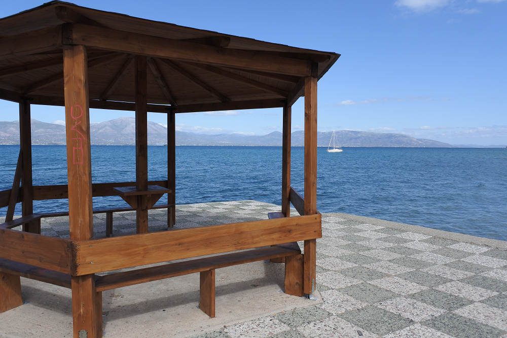

Να δώσω κι εγώ ένα παράδειγμα διορθώσεων σε μια φωτογραφία πριν και μετά.
Στην αρχική, αν και ο ορίζοντας παρέμεινε ίσιος βλέπουμε vertical distorion. Το κιόσκι γέρνει λίγο στα αριστερά. Το πρόβλημα δε λύνεται αν στρίψετε τη φωτογραφία δεξιά γιατί θα χαλάσει ο ορίζοντας. Διορθώνεται όμως με το Vertical Distorion correction tool που μπορεί να έχει το πρόγραμμά σας.
Επίσης, διορθώθηκε λιγάκι το τονικό εύρος (περισσότερες λεπτομέρειες στη σκιά της οροφής) και λίγο πιο κορεσμένα χρώματα γενικά.
Χρησιμοποιήθηκε το Silkypix.
