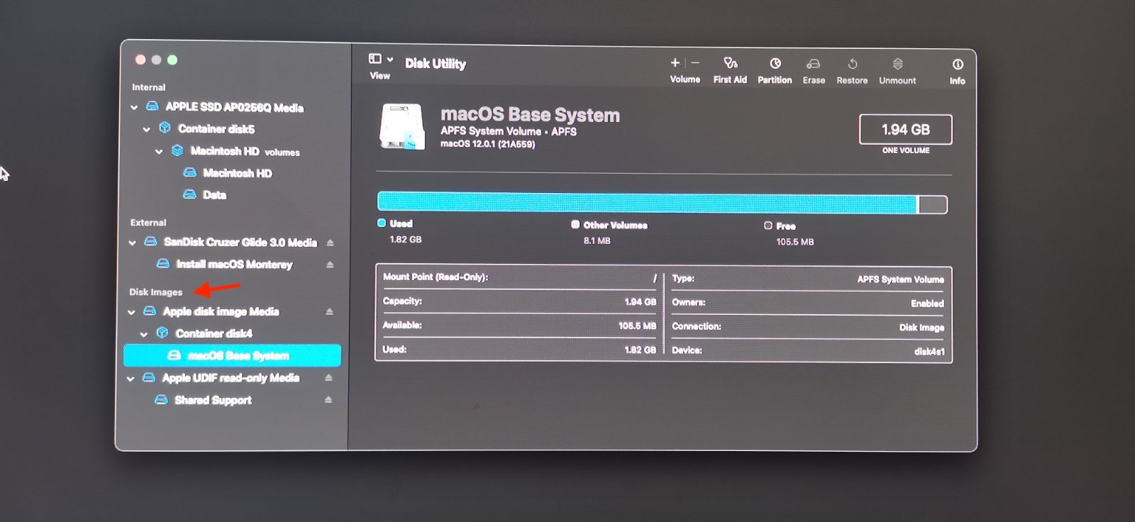

Επισκέπτης Δημοσ. 6 Νοεμβρίου 2021 Δημοσ. 6 Νοεμβρίου 2021 (επεξεργασμένο) Ηθελα να κανω νεα εγκατασταση του ''Monterey'' σε ενα Mac Mini M1 και εκανα πρωτα (μεσα απ το USB Installer) ''Erase Mac'' και μετα μπηκα στο Disk Utility να κανω format τον δισκο ''Mackintosh HD'', τον εκανα δηλαδη APFS και συνεχισα την εγκατασταση. Πιο κατω στο ''Disk Images'' ειδα κατι παρτισιον, δεν τα πειραξα. Εκανα καλα, τι ακριβως ειναι αυτα; Γενικα ηταν σωστο να κανω Erase Mac; Το Mac Mini M1 ειναι καινουργιο 15 ημερων. Επεξ/σία 6 Νοεμβρίου 2021 από fearless
epinki Δημοσ. 6 Νοεμβρίου 2021 Δημοσ. 6 Νοεμβρίου 2021 45 λεπτά πριν, fearless είπε Ηθελα να κανω νεα εγκατασταση του ''Monterey'' σε ενα Mac Mini M1 και εκανα πρωτα (μεσα απ το USB Installer) ''Erase Mac'' και μετα μπηκα στο Disk Utility να κανω format τον δισκο ''Mackintosh HD'', τον εκανα δηλαδη APFS και συνεχισα την εγκατασταση. Πιο κατω στο ''Disk Images'' ειδα κατι παρτισιον, δεν τα πειραξα. Εκανα καλα, τι ακριβως ειναι αυτα; Γενικα ηταν σωστο να κανω Erase Mac; Το Mac Mini M1 ειναι καινουργιο 15 ημερων. Κατηγορηματικά ΟΧΙ !.
Επισκέπτης Δημοσ. 6 Νοεμβρίου 2021 Δημοσ. 6 Νοεμβρίου 2021 (επεξεργασμένο) Μου εξηγεις τον λογο που δεν επρεπε να κανω erase; Μηπως εκανα καμια ζημια στον δισκο; Επεξ/σία 6 Νοεμβρίου 2021 από fearless

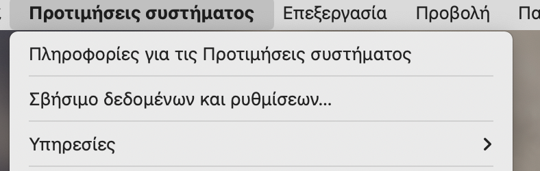

epinki Δημοσ. 6 Νοεμβρίου 2021 Δημοσ. 6 Νοεμβρίου 2021 1 ώρα πριν, fearless είπε Μου εξηγεις τον λογο που δεν επρεπε να κανω erase; Μηπως εκανα καμια ζημια στον δισκο; Στον δίσκο δεν έκανες κάποια ζημιά, πάντως νομίζω ότι είσαι τυχερός που το μηχάνημα δουλεύει. Nα έχεις υπ' όψη σου ότι το macOS εδρεύει σε ένα κρυπτογραφημένο και ασφαλισμένο volume ενώ το μηχάνημα ξεκινά από ένα επίσης κρυπτογραφημένο και ασφαλισμένο snapshot. Και στα δύο προφανώς δεν μπορεί να έχει πρόσβαση κανείς ή κάτι. Αν τυχόν το macOS παρουσιάσει θέμα, τότε πρόκειται για bug που επιλύεται μόνο με update. Κατά συνέπεια το clean install είναι απλά χάσιμο χρόνου. Αυτό ξεκίνησε επί Big Sur, ενώ στο Monterey τα πράγματα πήγαν ένα βήμα παρακάτω. Στις προτιμήσεις συστήματος > σβήσιμο δεδομένων και ρυθμίσεων μπορεί πλέον κανείς να διαγράψει τα πάντα -πλην του core macOS- που μπορεί να προκαλούν θέμα. Έτσι προκύπτει ένα σύστημα (setup as new) ακριβώς αυτό όπως ήρθε το μηχάνημα. Ελπίζω να βοήθησα. 4
Επισκέπτης Δημοσ. 6 Νοεμβρίου 2021 Δημοσ. 6 Νοεμβρίου 2021 Ευχαριστω για τις πλήροφοριες. ηθελα να κανω νεα εγκατασταση και καπου ειχα διαβασει για το erase mac, σαφως δεν ξανακανω το λαθος. 50 λεπτά πριν, epinki είπε Στις προτιμήσεις συστήματος > σβήσιμο δεδομένων και ρυθμίσεων μπορεί πλέον κανείς να διαγράψει τα πάντα -πλην του core macOS- που μπορεί να προκαλούν θέμα. Έτσι προκύπτει ένα σύστημα (setup as new) ακριβώς αυτό όπως ήρθε το μηχάνημα. Δεν βλεπω την ρυθμιση.
epinki Δημοσ. 6 Νοεμβρίου 2021 Δημοσ. 6 Νοεμβρίου 2021 Την βλέπει κανείς μετά το upgrade σε Monterey και προφανώς μετά από ένα Monterey update. Σε εσένα δεν εμφανίζεται μάλλον λόγω του clean install. Εικάζω ότι θα εμφανισθεί μετά το πρώτο update. 1
Επισκέπτης Δημοσ. 6 Νοεμβρίου 2021 Δημοσ. 6 Νοεμβρίου 2021 Οκ ας ελπισουμε οτι θα εμφανιστει μετα το update. Δηλαδη κανουμε ''σβησιμο δεδομενων και ρυθμισεων'' και μετα προχωραμε σε clean install αν θελησουμε; Εγω εκανα προχθες clean install για τον λογο οτι εχω μια qhd 2κ οθονη και εμπλεξα με το BetterDummy και εκανα καταλαθος μια ρυθμιση (ενω το ειχα να ξεκιναει αυτοματα) με την αναλυση και παγωσαν ολα, δεν ειχα ουτε ποντικι να σταματισω το dummy ακομη και μετα απο restart. για αυτο αναγκαστηκα να βαλω το Monterey απο την αρχη. απο τοτε απλα σκεφτομαι για αγορα νεας οθονης μπας και δω καμια καλυτερη γραμματοσειρα.
epinki Δημοσ. 6 Νοεμβρίου 2021 Δημοσ. 6 Νοεμβρίου 2021 Θα πρέπει να εμφανισθεί αφού πρόκειται για feature του Monterey. Οπότε ακολουθείς τις οδηγίες στην οθόνη. Πρόκειται για μια ασφαλή διαδικασία.
Επισκέπτης Δημοσ. 6 Νοεμβρίου 2021 Δημοσ. 6 Νοεμβρίου 2021 2 ώρες πριν, epinki είπε Θα πρέπει να εμφανισθεί αφού πρόκειται για feature του Monterey. Οπότε ακολουθείς τις οδηγίες στην οθόνη. Πρόκειται για μια ασφαλή διαδικασία. Aκυρο φιλε, εμφανιζεται οταν εχω ανοιχτο το System Preferences, εγω νομιζα στο μηλο πιο αριστερα το βλεπεις. 😛
