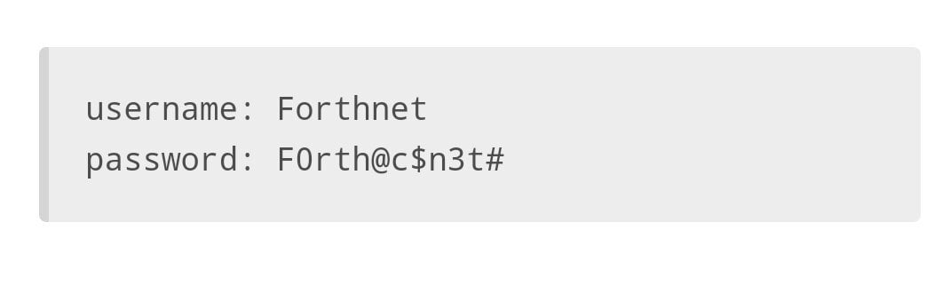

Έχει κανείς τους κωδικούς admin για το συγκεκριμένο router ώστε να το βάλω σε bridge mode;
2 ώρες πριν, pkout είπε
 το 'F' στο Forthnet κεφαλαιο
Τίποτα... βρήκα και στο github κάτι κωδικούς αλλά λένε είναι για το Huawei DG8245V-10 ενώ εμένα είναι το 70... οπότε μάλλον έχει άλλους κωδικούς αυτό. Θα περιμένω να συνδεθεί η γραμμή γιατί ακόμα δεν μου την σύνδεσαν απλά μου έστειλαν το router και μετά θα τους πάρω τηλέφωνο να δούμε τι θα μου πουν.

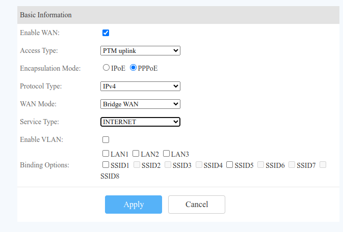

image.png.c3ba32318ff15480f249e9f9ff7e9e37.png αυτο δεν το εχεις διαθεσιμο ?

Όχι.... τώρα που είμαι ακόμα στην κοσμοτε μέχρι να γίνει η ενεργοποίηση στη νόβα το έχω το router της κοσμοτε σε bridge γιατί σου δίνει κωδικούς admin ενώ η νόβα δίνει user...

με user passwords ειναι αυτο που σου εστειλα.

Το μόνο που έχει στις ρυθμίσεις WAN είναι να βάλω το username και το password τις σύνδεσης.
