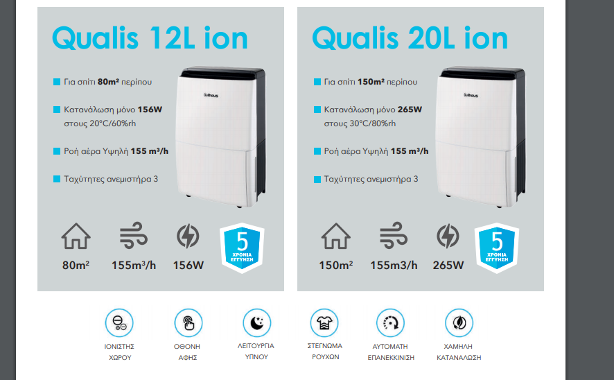

τι εννοείς? Από ότι βλέπω (εκτός και αν βλέπω κάτι λάθος) δεν έχει κανένα φίλτρο πέρα από το προφίλτρο (εξωτερική σίτα)...
Τώρα πέρα από αυτό βλέπω ότι λίγο κουκουρούκου γενικά τα στοιχεία που δίνουν σε διάφορα σημεία (https://www.sanihellas.gr/media/custom/upload/File-1568608989.pdf )
1. Στον 12άρη στη σελίδα λέει 145W, στο φυλλαδιο λέει 156W σε 20C / RH60% (που σημαίνει ότι σε rated που είναι σε 26,7C / RH60% είναι παραπάνω). Κάτι κάπου είναι σίγουρα λάθος!
2. Στον 20άρη λέει ότι είναι 265W σε 30C / RH80% που πρακτικά είναι σχεδόν max, και σε 20άρη αυτό το νούμερο ΔΕΝ ΠΑΙΖΕΙ ΜΕ ΤΙΠΟΤΑ! Μάλλον ήθελαν να γράψουν 26.7C / RH80% που λέει στην κεντρική σελίδα
3. Τα τμ κάλυψης τα προσπερνάω γιατί ξεφύγαμε γενικότερα από όλους, απλά με αυτό που βλέπω παραπάνω σε λίγο θα μετράμε με ράντσα στο όμορφο Austin του Texas
4. Λένε 5 έτη εγγύησης, αλλά δεν βρήκα πουθενά να υπάρχει κάτι για τους όρους/καλύψεις (εκτός και αν χάνω κάπου κάτι φυσικά!!!). Στο public ομως βλέπω ότι είναι 3 τα χρόνια της εγγύησης και 5 του συμπιεστή (https://www.public.gr/product/thermansi-klimatismos/afygrantires/afygrantiras-ionistis-kullhaus-qualis-12l-ion/prod10092571pp/ )
ΔΕΝ έχω δει βασικά από κοντά καμία συσκευή τους ώστε να έχω έμπρακτη και ασφαλή προσωπική άποψη, οπότε μένω στις ασυνέχειες που υπάρχουν στα έγγραφα τους και τίποτα παραπάνω. Αυτό που στάνταρ φαίνεται είναι πως πρόκειται για περσινά κομμάτια γιατί είναι R134a

ΔΕΝ έχω δοκιμάσει τον kulhaus οπότε θα επιμείνω ότι απλά έμεινα στα γραφόμενα τους! Δεν θέλω να είμαι άδικος είτε θετικά είτε αρνητικά. Ισως να επικοινωνήσεις να ζητήσεις διευκρινήσεις.
Ο Atmosphere έχει τα καλά του, έχει και τα κακά του... Αλλά βασικά είναι μεταξύ τους εντελώς διαφορετικές συσκευές ξεκινώντας με το αρχικό και βασικό που είναι τα λίτρα αφύγρανσης!
