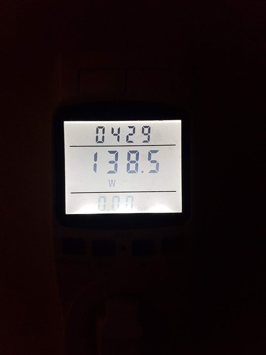

Καλησπέρα, επειδή τυχαίνει να έχω τον αφυγραντήρα toyotomi tde-16dti και έναν μετρητή κατανάλωσης, έχω πάρει τις εξής μετρήσεις.
Stand-by: 0.5watt (ναι κλείνει τελείως όταν πιάσει την επιθυμητή υγρασία, απλά συνεχίζει ο ανεμιστήρας μεχρι να στεγνώσει το στοιχείο, μετά κλεινει και αυτος)
Σκέτος ανεμιστήρας στο Low 23watt/ 24.5watt High
Όταν δουλεύει και ο συμπιεστής 138-150watt (δεν έxω δεί ποτέ πάνω απο 150 watt)
(Δεν νομίζω να παίζει ρόλο αλλά η μέτρηση έγινε σήμερα με ρύθμιση υγρασίας στο 60%, υγρασία χώρου λογικά γύρω στο 65-70% γιατί έχουν μια αποκλιση 2 υγρασιόμετρα που έχω και θερμοκρασία χώρου 19.5*C)
Και για τού λόγου του αληθές

26 λεπτά πριν, Zerg13 είπε
Γιατι δεν βγαζεις μια κανονικη φωτογραφια; Αυτο το μαυρο τι το βαλες;
Μπορουμε να φανταστουμε διαφορα περιεργα που μπορει να γινονται πισω απο ενα βατομετρο... Φιλε κρατα το μαυρο, εμενα μου αρεσει.😋
