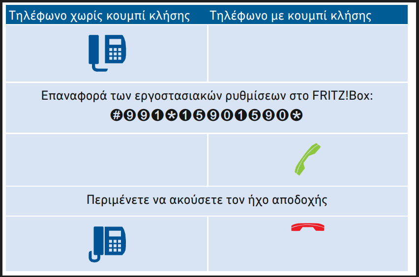

Καλησπέρα, πηρα το 7530 ΑΧ πριν απο1 εβδομάδα, το εγκατέστησα, κάλεσα ΟΤΕ για τηλεφωνία, τζετ όλα. Ίδια ταχύτητα με το sp plus αλλά πολύ σταθερότερη και χωρίς στιγμιαίες αποσυνδέσεις που είχα με το sp plus. Το επόμενο πρωί όμως αποσυνδέθηκε. Μπήκα στο μενού για να κάνω επανεκκίνηση, και όταν έκανε άρχισε να κάνει διαδοχικές επανεκκινήσεις (bootloop). Προσπάθησα να συνδεθώ με την ip, μετά με την emergency ip, αλλά τιποτα. Μέχρι και το reset με συσκευή τηλεφώνου δοκίμασα, ξανά χωρίς επιτυχία. Να πω επίσης ότι το recovery tool, βρίσκει το ρούτερ αλλά δεν ολοκληρώνει την επαναφορά, βγαίνει μήνυμα ότι επειδή έχει ρυθμίσεις παρόχου, δε θα προχωρήσει. Υπάρχει άλλος τρόπος επαναφοράς εργοστασιακών ρυθμίσεων; Ευχαριστώ.
Ευχαριστώ, το έχω δοκιμάσει αρκετές φορές με 2 διαφορετικές συσκευές, χωρίς επιτυχία, συνεχίζει το bootloop.
ειτε μεσα απο το μενου (με τηλεφωνο ή χωρις τηλεφωνο) ειτε απο to recovery. αν δεν παιζει το recovery ναι κατι δεν παει καλα.δεν θυμαμαι αν θελει συγκεκριμενη lan αλλα δοκιμασε και σε αλλη.προσοχη με firewalls κτλ μην σε κοβει κατι.δοκιμασε και απο αλλο Pc στην τελικη.
Μαλλον πας για εγγυηση και πιθανη αντικατασταση.αν ειναι απο ελλαδα μιλας με amy εκτος αν ειναι παραεισαγωγη.αλλιως μετα πας στο site της avm και ανοιγεις ticket απο εκει,
