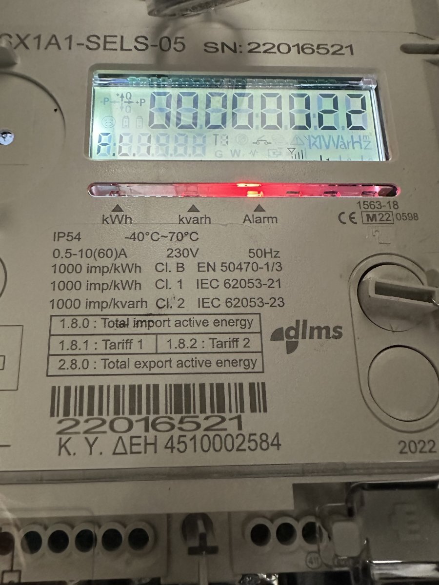

vassilis018 Δημοσ. 1 Σεπτεμβρίου 2023 Δημοσ. 1 Σεπτεμβρίου 2023 Καλημέρα. Κατέβηκα το πρωί για να πάρω την ένδειξη του μετρητή και έβγαζε αυτό. Γνωρίζει κάποιος τι παίζει?
Ukforthemoment Δημοσ. 1 Σεπτεμβρίου 2023 Δημοσ. 1 Σεπτεμβρίου 2023 4 λεπτά πριν, vassilis018 είπε Καλημέρα. Κατέβηκα το πρωί για να πάρω την ένδειξη του μετρητή και έβγαζε αυτό. Γνωρίζει κάποιος τι παίζει? New high score!!!! 1
Doubt Δημοσ. 1 Σεπτεμβρίου 2023 Δημοσ. 1 Σεπτεμβρίου 2023 11 λεπτά πριν, vassilis018 είπε Καλημέρα. Κατέβηκα το πρωί για να πάρω την ένδειξη του μετρητή και έβγαζε αυτό. Γνωρίζει κάποιος τι παίζει? Αν δείχνει μόνιμα αυτό, δηλώνεις βλάβη.
vassilis018 Δημοσ. 1 Σεπτεμβρίου 2023 Δημοσ. 1 Σεπτεμβρίου 2023 4 minutes ago, Doubt said: Αν δείχνει μόνιμα αυτό, δηλώνεις βλάβη. Θα δω και μέσα στο Σ/Κ αν αλλάξει, αν όχι θα π΄ρω ένα τηλ τις βλάβες να έρθουν να το κοιτάξουν. Ευχαριστώ
Kozanitis1 Δημοσ. 1 Σεπτεμβρίου 2023 Δημοσ. 1 Σεπτεμβρίου 2023 10 λεπτά πριν, vassilis018 είπε Θα δω και μέσα στο Σ/Κ αν αλλάξει, αν όχι θα π΄ρω ένα τηλ τις βλάβες να έρθουν να το κοιτάξουν. Ευχαριστώ Αν είναι κολλημένος σε αυτή την ένδειξη οθόνης και δεν τις εναλλάσσει κάθε λίγα δευτερόλεπτα, κλείσε γενικό στο σπίτι, κατέβα στο ρολόι και κλείσε για 30 δευτερόλεπτα την ασφάλεια του ρολογιού (θα σβήσει ο μετρητής), άνοιξε τη πάλι και δες αν επανήλθε κανονικά ή κάνει το ίδιο, αν επανέλθει άστο, αν όχι δήλωσε βλάβη να το δουν..

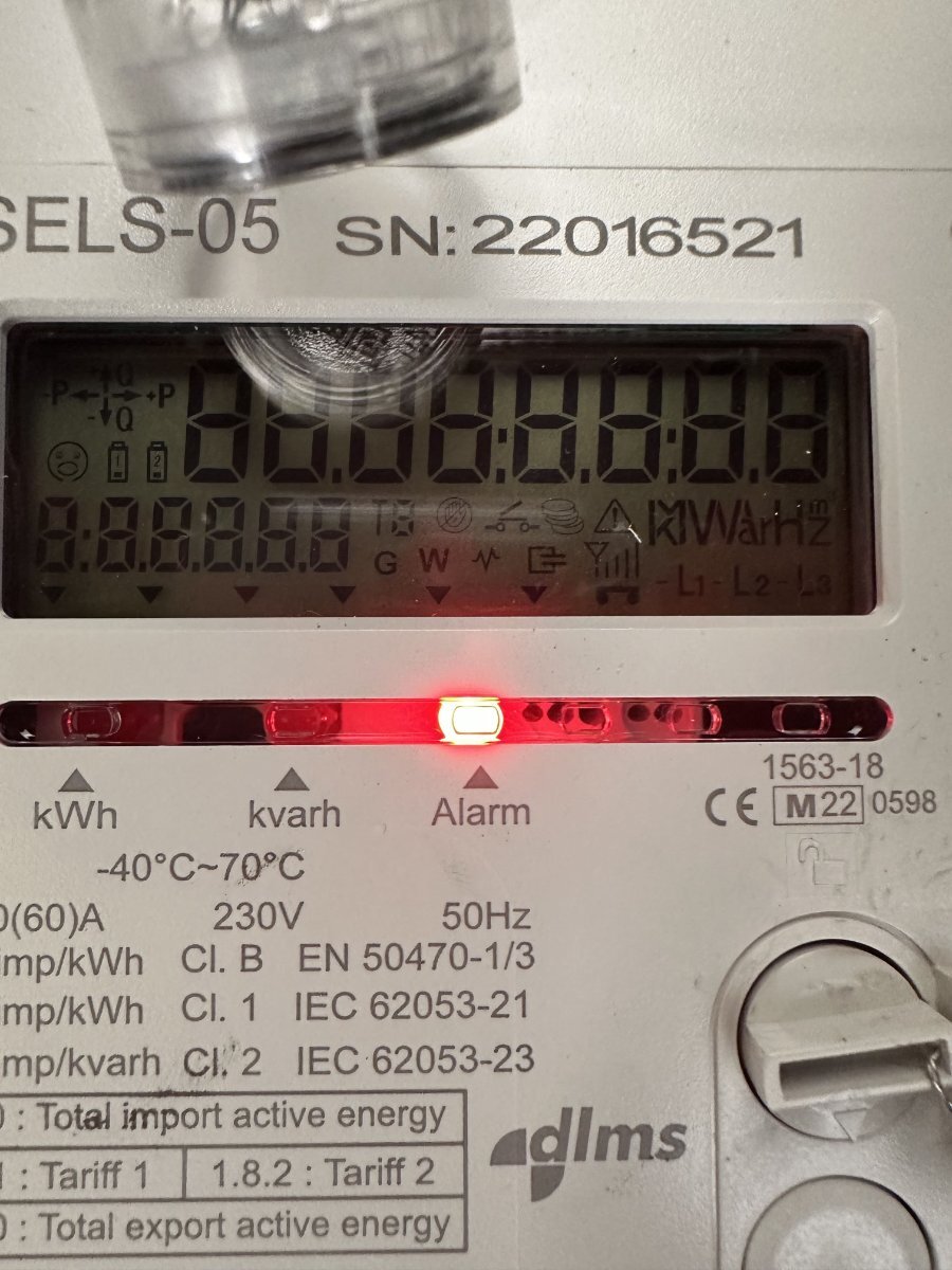

vassilis018 Δημοσ. 1 Σεπτεμβρίου 2023 Δημοσ. 1 Σεπτεμβρίου 2023 (επεξεργασμένο) 1 hour ago, Kozanitis1 said: Αν είναι κολλημένος σε αυτή την ένδειξη οθόνης και δεν τις εναλλάσσει κάθε λίγα δευτερόλεπτα, κλείσε γενικό στο σπίτι, κατέβα στο ρολόι και κλείσε για 30 δευτερόλεπτα την ασφάλεια του ρολογιού (θα σβήσει ο μετρητής), άνοιξε τη πάλι και δες αν επανήλθε κανονικά ή κάνει το ίδιο, αν επανέλθει άστο, αν όχι δήλωσε βλάβη να το δουν.. τον προηγούμενο μήνα έδειχνε κανονικά ένδειξη, τώρα τι έπαθε δεν γνωρίζω. Θα δοκιμάσω την λύση σου. Ευχαριστώ Tώρα βγάζει αυτή την ένδειξη Επεξ/σία 1 Σεπτεμβρίου 2023 από vassilis018
Kozanitis1 Δημοσ. 1 Σεπτεμβρίου 2023 Δημοσ. 1 Σεπτεμβρίου 2023 30 λεπτά πριν, vassilis018 είπε τον προηγούμενο μήνα έδειχνε κανονικά ένδειξη, τώρα τι έπαθε δεν γνωρίζω. Θα δοκιμάσω την λύση σου. Ευχαριστώ Tώρα βγάζει αυτή την ένδειξη Αυτό είναι αφού άνοιξες και έκλεισες την ασφάλεια;
