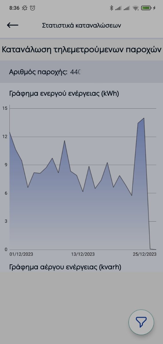

Μπήκα στην εφαρμογή του δεδδηε και έψαχνα τις επιλογές που δίνει.
Βρήκα ότι ανεβάζει μετρήσεις καταναλώσεων και στη δική μου.
Το θέμα είναι ότι δεν τις χρησιμοποιούν (έστω ακόμα)

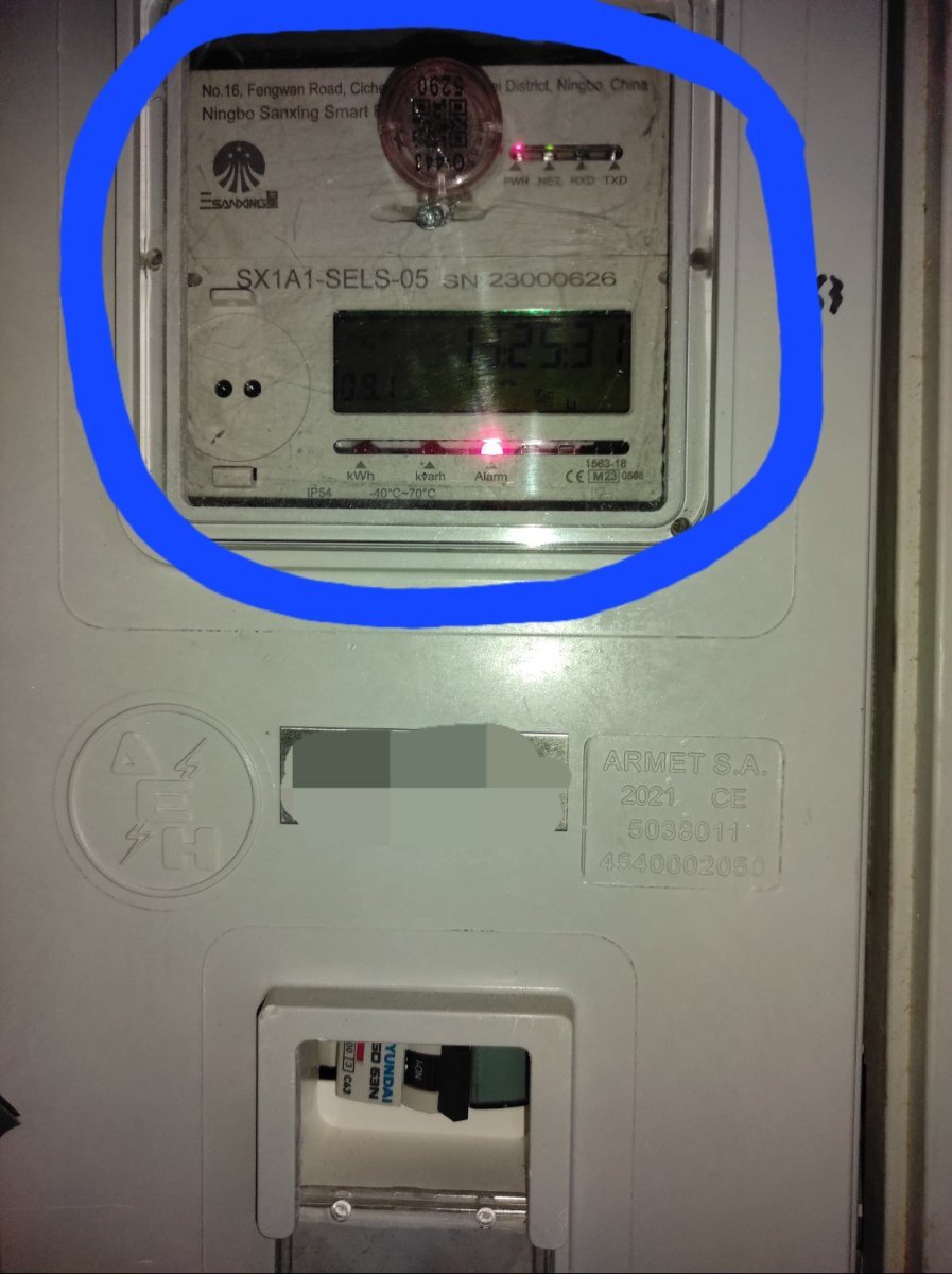

Στις 26/12/2023 στις 8:08 ΠΜ, xraxra είπε
Καλημέρα και χρονια πολλά
Μιλαμε για μια παροχή nrg σε διαμερισμα που νοικιάστηκε πριν 3 μηνες σε πολυκατοικια που μολις ειχε χτιστεί. Ηταν δηλαδή ο πρωτος ανθρωπος που μπηκε στο διαμερισμα.
Κατεβαινοντας κατω να δει την ενδειξη του μετρητη(για να δει απλά πως παει απο κατανάλωση) ειδε την κατωθι εικονα του μετρητη που σας στέλνω.
Οποτε η ενδειξη μεσα άλλαζε συνεχώς ,οσο αναβόσβηνε το 2ο φωτάκι με την ενδειξη ΝΕΤ στις 4 κουκιδες που ειναι πανω δεξιά στην φωτογραφια.(ΤΑΥΤΟΧΡΟΝΑ ηταν παντα αναμμένο το πρώτο φωτάκι PWR)
Αυτο σημαινει οτι ο μετρητης ειναι αυτος που λέμε "εξυπνος" 'η ψηφιακος ή οπως αλλιώς?
Ρωτωντας στο νήμα των εναλλακτικών παρόχων μου ειπαν οτι ασχέτως 20231224_134556.jpg.24ad690b4be0f069f718e7b0d1e58337.jpgτου τύπου μετρητή δεν υπάρχει θεμα πορτοκαλί τιμολογίου και μπορει να επιλέξει κανονικά μπλέ ή κίτρινο ή πράσινο.
Αν ομως στην μεταφορά σε αλλη εταιρια ζητησουν ενδειξη ποια ενδειξη δινουμε? ( εφοσον δειχνει διαφορα νουμερα που εναλλάσονται στο ΝΕΤ?)
Ξερει κανείς?
Αν υπάρχει απάντηση θα μπορει να δει και ποση κατανάλωση εχει εως σήμερα. Ευχαριστώ
Πάντως  εμένα το NET όντως αναβοσβήνει (αν θυμάμαι καλά πράσινο), το alarm όντως είναι μόνιμα αναμμένο, αλλά δεν πρόσεξα αν υπάρχει στην οθόνη η ένδειξη της "κεραίας" του κινητού.
Το θέμα είναι ότι για πρώτη φορά μου εκδόθηκε εκκαθαριστικός πολύ πιο νωρίς από το συνηθισμένο διάστημα που κάνει αφού πάρει ο ΔΕΔΔΗΕ μετρήσεις και μάλιστα στην περίοδο κατανάλωσης η τελική ημερομηνία είναι νωρίτερα της ημερομηνίας που στον λογαριασμό έγραφε ότι θα γίνει η επόμενη καταμέτρηση (5 μέρες νωρίτερα), το οποίο συμφωνεί και με την χρέωση που έχει γίνει (θα σιγουρευτώ όταν εκδοθεί ο λογαριασμός, ακόμη έχει ακόμη το ποσό μόνο).
Για να δούμε...
