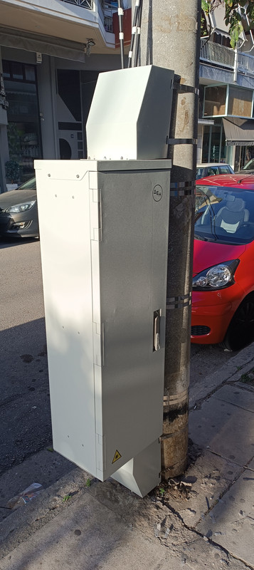

Πρώτη φορά το είδα χθες, δεν ξέρω τι είναι ακριβώς. Ίσως αντίστοιχο της καμπίνας των υπόγειων δικτύων.
Προ ημερών είχα δει κι αυτό στο Περιστέρι.
Επεξ/σία από Doubt
Στις 9/5/2025 στις 11:55 ΠΜ, Doubt είπε
νομιζω πως ειναι ιδιο με την καμπινα/καφφαο και σε μενα εχουν βαλη λιγο πιο επανο αλλα τα καλοδια δεν ειναι συνδεδεμενα. ( off topic ) ελπιζω να με φερουν τα κουτακια γιανα βαλω🙏
