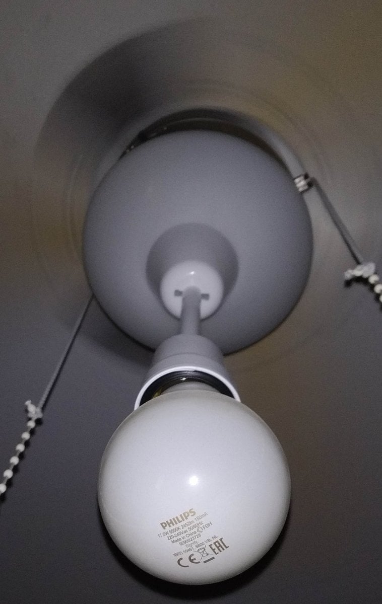

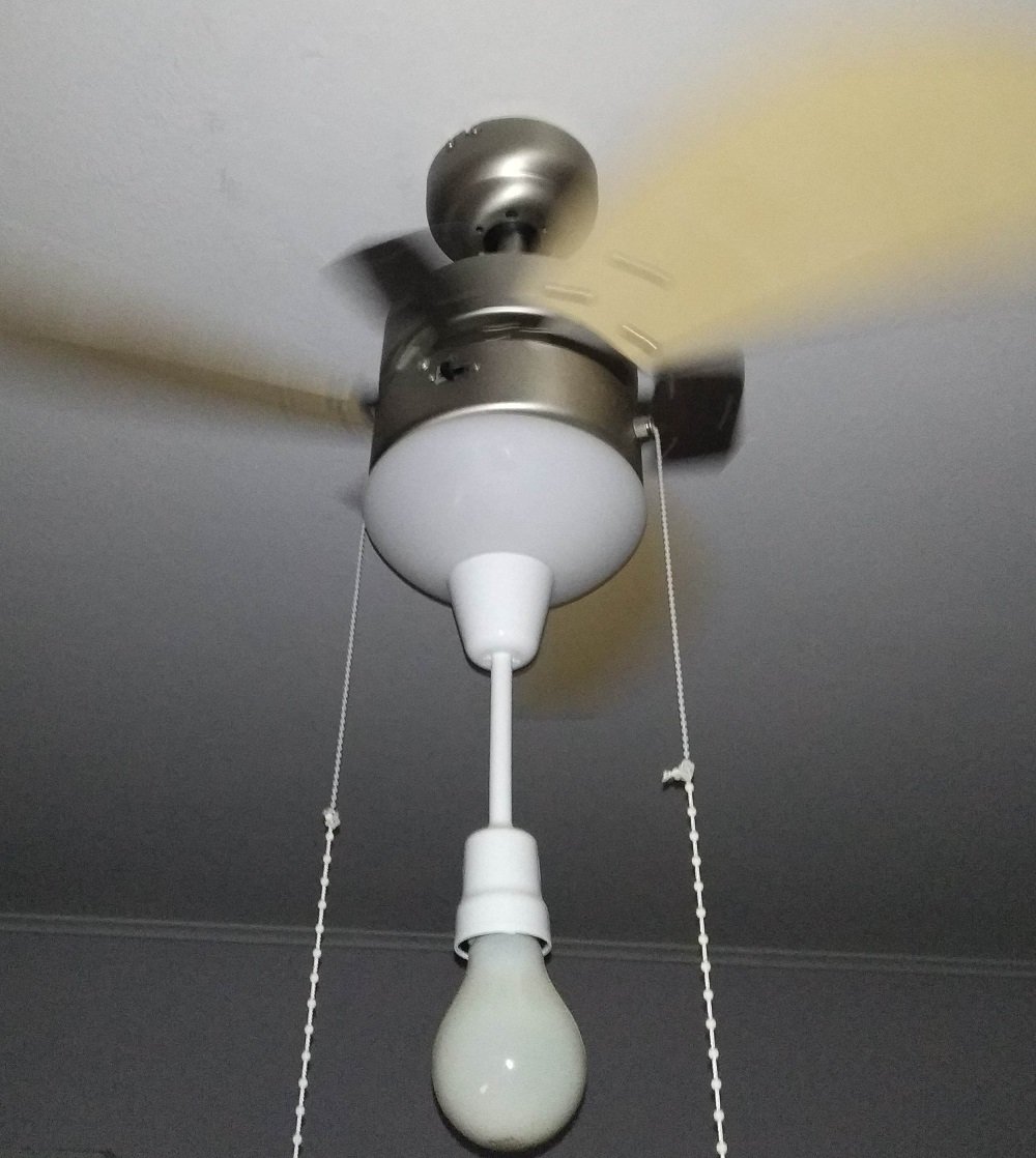

Κάνεις μάτιση με δυο καλώδια μια τρύπα στο καπάκι της παλιάς λάμπας και ενώνεις ένα ντουί της αρεσκείας σου. Δες εδώ από καυκά ντουί και σούπερ λάμπα.
 Είναι λίγο άσχημο αλλά φωτίζει πολύ πολύ καλύτερα.

Γιατί δε βάζεις το ντουι σκέτο μέσα; Έκανες που έκανες την τρύπα, καντην πιο μεγάλη, ίσα ίσα να προεξέχει το κεφάλι από την λάμπα.
Επεξ/σία από SilentVoice
Αυτό με την τρύπα και το ντουι, χωρίς να θέλω να προσβάλλω την προσπάθεια παρόλο που είναι πρακτικοτατη, είναι πολυυυυ άσχημο.
2 ώρες πριν, JohNickZ είπε
πολυυυυ άσχημο.
Χαχα το ξέρω. Αλλά τώρα τουλάχιστον έχω φως αληθινό!
2 ώρες πριν, SilentVoice είπε
Χμ... Μπορεί στο μέλλον να το σκεφτώ να βελτιώσω την εμφάνιση του.
Είναι η πρώτη beta έκδοση αυτή. Χαχα
Κάτι σχετικό είχα σκεφτεί και εγώ, αλλά δεν ήμουν σίγουρος αν μπορεί να γίνει.
Την πλακέτα του LED φως την αφαιρείς;
