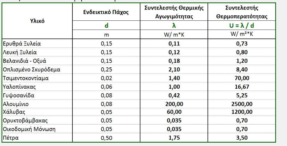

BigBlack Δημοσ. 2 Σεπτεμβρίου Δημοσ. 2 Σεπτεμβρίου Από εμένα Καλογρίδης. Οι τιμές ξεκινάνε 30% πάνω από τις καλές σειρές αλουμινίου και ανεβαίνουν. Κοίταξε για ξυλεία από niangon και πάνω. Στον Καλογρίδη ξεκινάει απο niangon και προσφέρει και πιο σκληρή ξυλεία, οι περισσότεροι άλλοι κατασκευαστές ξεκινάνε από merandi ή σουηδική ξυλεία που είναι υποδεέστερη. Το niangon πάντως είναι εξαιρετική επιλογή, μόνο αν διαθέτεις πολύ χρήμα πας για iroko, teak κλπ. https://www.karapiperisebex.gr/ξυλεία-νιανγκόν-niangon-to-αξιόπιστο-ξύλο-με/ 1

sphinxgr Δημοσ. 2 Σεπτεμβρίου Δημοσ. 2 Σεπτεμβρίου (επεξεργασμένο) Είχα και αλουμίνια σπίτι μου κ ξύλινα. Θα γράψω σύντομα σύντομα την άποψη μου. Αν το κόστος δεν είναι κριτήριο βάζεις ξύλο. Έχει σαφέστατα καλύτερο συντελεστή λ και είναι φυσικό υλικό. Έχει αρκετά μεγαλύτερο κόστος και θέλει συντήρηση - οπότε χρόνο ή λεφτά. Προσωπικά έχω 1εκ πράγματα στο μυαλό μου. Ε το ότι γλίτωσα τη συντήρηση των ξύλινων κουφωμάτων, μόνο θετικό μου είναι στο τέλος της ημέρας. Ένα τεράστιο αρνητικό, είναι ότι είναι εύφλεκτο. Σχετικό / άσχετο. Σε αυτοψίες που είχα κάνει στο Μάτι, τα σπίτια που κάηκαν είχαν ως κύρια υλικά το ξύλο. Όποιος είχε αλουμίνια και γενικά επέλεξε σίδερο αντί ξύλου, τη γλίτωσε. * Η φωτιά δεν καίει ένα σπίτι επι ώρες. Αν αντέξουν τα υλικά 5 λεπτά, η ένταση της φωτιάς έχει υποχωρήσει. Οπότε δεν υπάρχει άσπρο / μαύρο. Είναι θέμα προτεραιοτήτων. Τέλος το λ παρότι έχει τεράστια διαφορά, έχει μικρή τελική επίδραση στο τελικό συνολικό λ στα αλουμίνια γιατί ούτως ή αλλως το ρίχνει το τζάμι και άλλα υλικά μονώσεων που παρεμβάλλονται στο κούφωμα. Επεξ/σία 2 Σεπτεμβρίου από sphinxgr 3

chill Δημοσ. 3 Σεπτεμβρίου Δημοσ. 3 Σεπτεμβρίου 17 ώρες πριν, sphinxgr είπε Είχα και αλουμίνια σπίτι μου κ ξύλινα. Θα γράψω σύντομα σύντομα την άποψη μου. Αν το κόστος δεν είναι κριτήριο βάζεις ξύλο. Έχει σαφέστατα καλύτερο συντελεστή λ και είναι φυσικό υλικό. Έχει αρκετά μεγαλύτερο κόστος και θέλει συντήρηση - οπότε χρόνο ή λεφτά. Προσωπικά έχω 1εκ πράγματα στο μυαλό μου. Ε το ότι γλίτωσα τη συντήρηση των ξύλινων κουφωμάτων, μόνο θετικό μου είναι στο τέλος της ημέρας. Ένα τεράστιο αρνητικό, είναι ότι είναι εύφλεκτο. Σχετικό / άσχετο. Σε αυτοψίες που είχα κάνει στο Μάτι, τα σπίτια που κάηκαν είχαν ως κύρια υλικά το ξύλο. Όποιος είχε αλουμίνια και γενικά επέλεξε σίδερο αντί ξύλου, τη γλίτωσε. * Η φωτιά δεν καίει ένα σπίτι επι ώρες. Αν αντέξουν τα υλικά 5 λεπτά, η ένταση της φωτιάς έχει υποχωρήσει. Οπότε δεν υπάρχει άσπρο / μαύρο. Είναι θέμα προτεραιοτήτων. Τέλος το λ παρότι έχει τεράστια διαφορά, έχει μικρή τελική επίδραση στο τελικό συνολικό λ στα αλουμίνια γιατί ούτως ή αλλως το ρίχνει το τζάμι και άλλα υλικά μονώσεων που παρεμβάλλονται στο κούφωμα. Υπάρχει fire retardant ξυλεία που δεν αρπάζει, κάθε άλλο. Όπως επίσης και ξυλεία που χρειάζεται σχεδόν μηδενικό maintenance αλλά είναι εξαιρετικά ακριβή (πχ accoya & tricoya) 4
