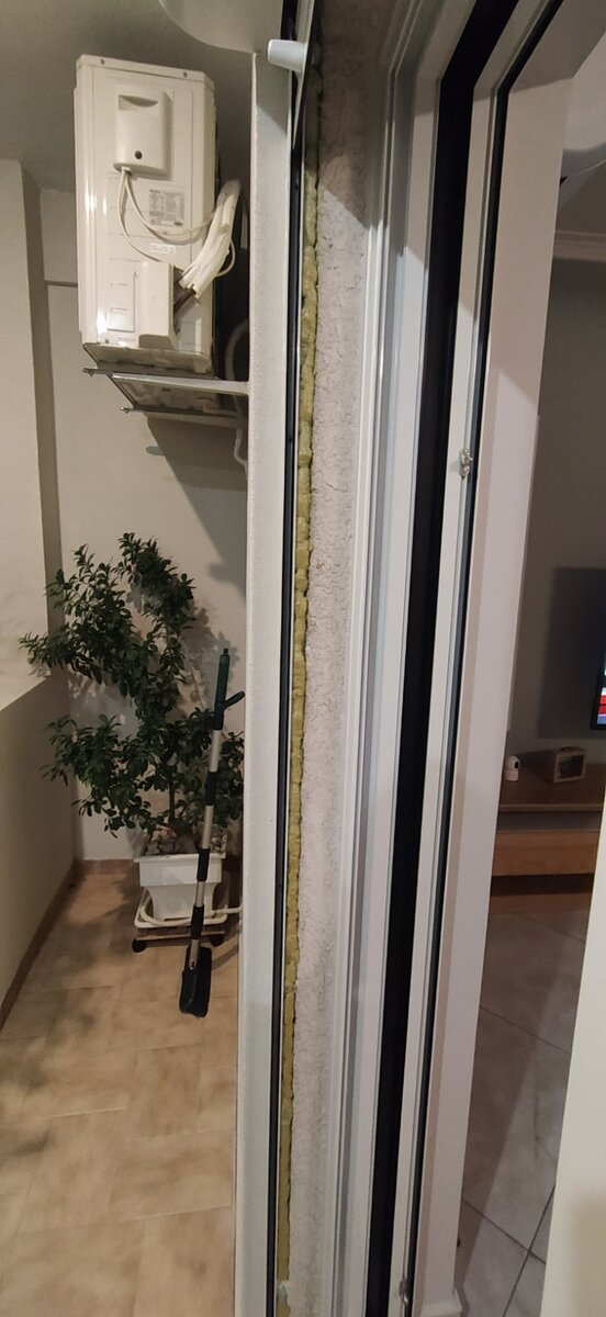

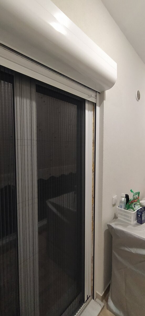

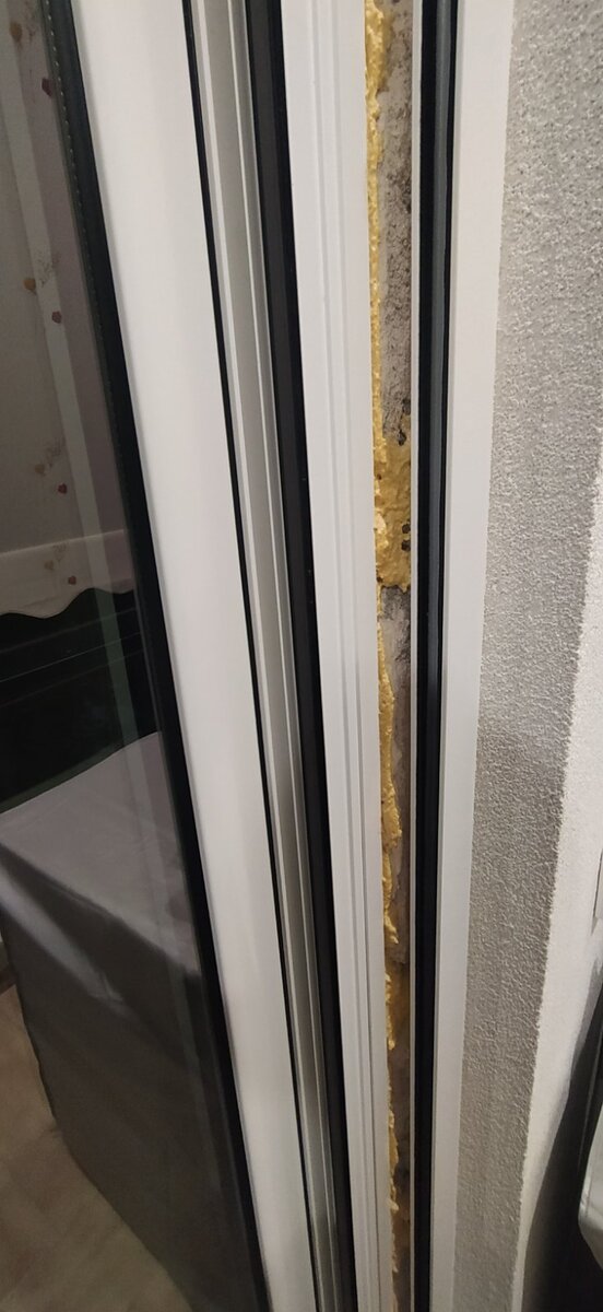

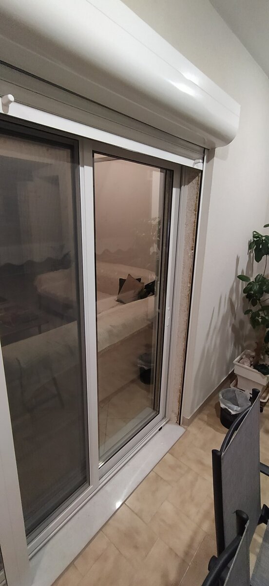

Ρε παιδια θα ηθελα κι εγω μια αποψη για το παρακατω.
Περσι το καλοκαιρι αλλαξαμε τα κουφωματα με εξοικονομω κατοικον και βαλαμε της alumil. Οταν ηταν να αποφασισουμε για τα ρολα λογω του οτι δεν θελαμε να χασουμε υψος απο το παραθυρο τα βαλαμε "εξωτερικα" οπως θα δειτε στις φωτο. Το προβλημα ειναι οτι περιμετρικα του πλαισιου του ρολου δεν υπαρχει καλυψη απο προφιλ αλουμινιου με αποτελεσμα να φαινεται ο τοιχος.
Ο αλουμινας που τα εβαλε μας ειπε οτι και καλα εγιναν ετσι επειδη τα θελατε εξωτερικα, ομως δεν μας ειχε ενημερωσει για το τελικο αποτελεσμα.
Μας ειχε υποσχεθει οτι θα ερχοταν να βαλει αναμεσα ενα προφιλ αλουμινιου για να καλυψει αυτο το χαλι και πηρε και μετρα αλλα ακομα ερχεται, οποτε πιστευω μας εχει γειωσει κανονικα..Αν παω σε καποιον αλλον αλουμινα να ερθει να κανει μια εκτιμηση για αυτο το μερεμετι λετε να ασχοληθει η μπα;
Παρακατω παραθετω τις φωτο απο τα δυο κουφωματα. Το ενα ειναι ανοιγομενο και το αλλο επαλληλο.
Και σε εμένα το ίδιο ,όμως  κάνω κ μόνωση και θα το καλύψουν ,τώρα βρίσκονται σε αυτή τη φάση
1 ώρα πριν, spocky είπε

10 ώρες πριν, spocky είπε
Δεν πρόκειται να ασχοληθεί κανείς. Ή τα φτιάχνετε μόνοι σας ή όταν έρθει μάστορας για άλλη δουλειά, του λέτε να τα φτιάξει.
Οπότε τι προτείνουμε? Απλό σοβάτισμα από πάνω? Να μην μπω στην διαδικασία να μου φτιάξει αλουμινάς προφιλ που να "χωθουν" στα σημεια που θα καλύψουν τον τοιχο?
Σοβάτισμα-στοκάρισμα στο μικρό άνοιγμα, ίσως  πλακάκι στο πιο μεγάλο.
Αν βρεις αλουμινά να το αναλάβει, γιατί όχι, αλλά το βλέπω δύσκολο.
