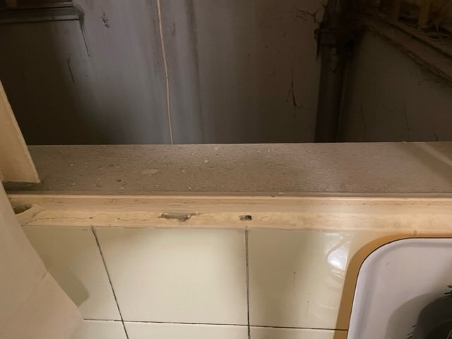

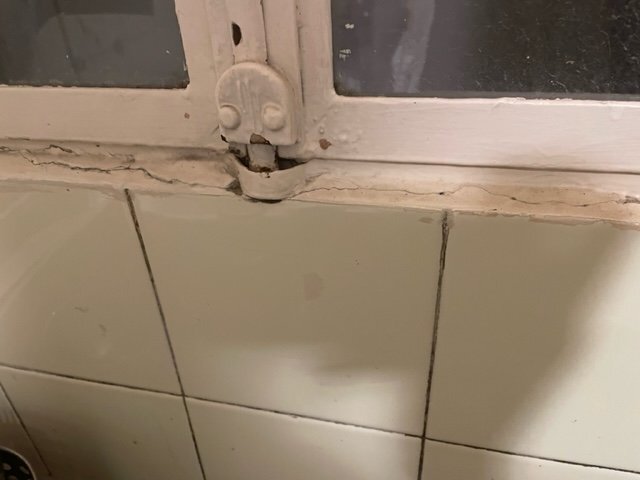

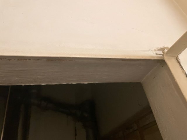

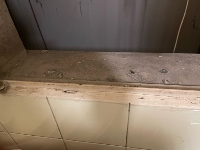

Γεία σας Experts!
Θέλω να αλλάξω τα κάποια παλιά τζάμια (κουζίνας και μπάνιου) με pvc. Ο μάστορας που ήρθε και τα μέτρησε μου είπε ότι δεν γίνεται να βγάλει τα σίδερα από τις ποδιές και γύρω γύρω από το κάσωμα και απλώς θα βάλει πάνω σε αυτά τα καινόυργια pvc παράθυρα.
 Δεν μου ακούγετε τόσο σώστο και μου φαίνεται τσαπατσουλιά. Είναι η ιδέα μου? Έχει κάποιος κάνει κάτι παρόμοιο?

Είναι μια τακτική να "κάθονται" στα παλιά κουφώματα τα νέα, ακόμη και σε ξύλινα. Αν σου κάνει καλύτερη τιμή , προχώρα.

Μου το είχαν πει κι εμένα αυτό για ένα παράθυρο σε φωταγωγό, παλιό σιδερένιο κλπ κλπ Τελικά πείστηκε και το ξήλωσε, θέλει λίγο σκάψιμο και μερεμέτι.
Ευτυχώς, γιατί τα σημεία που δεν φαίνονταν είχαν σαπίσει από σκουριά, όπως φάνηκε στο ξήλωμα.

Εάν του πείς οτι δεν έχεις πρόβλημα, μια χαρά πιστεύω οτι θα σου τα αφαιρέσει. Πρόβλημα θα έχει αν του ζητήσεις να σου φτιάξει το πλακάκι και τον τοίχο που θα σπάσει για να τα αφαιρέσει (δεν είναι η δουλειά του και άρα και να το κάνει, δεν ξέρεις αν θα το κάνει καλά).
Το 90% των περιπτώσεων όταν υπάρχουν σιδερένια παράθυρα, γίνεται έτσι γιατί οι περισσότεροι άνθρωποι δεν θέλουν να μπούν σε πρόσθετα έξοδα για να φέρουν μάστορα για τη τοιχοποιΐα και πλακά για το πλακάκι, γιατί τα σιδερένια τα τοποθετούσαν με τέτοιο τρόπο οπού για την αφαίρεση γίνεται μερεμέτι και κανείς δεν μπορεί να σου εγγυηθεί πόσο μερεμέτι μέχρι τη στιγμή της αφαίρεσης.
Αν τα αφαιρέσεις, φρόντισε να επικοινωνήσουν τα συνεργεία μεταξύ τους ώστε να γίνουν όλα σε κοντινό χρονικό διάστημα.
