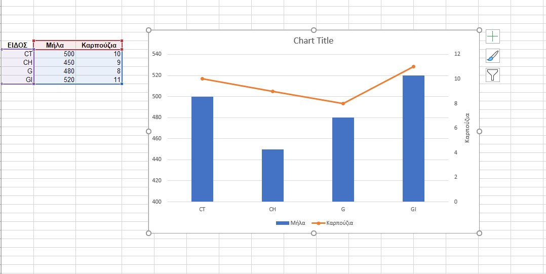

Θέλω να φτιάξω ένα διάγραμμα με στήλες αλλά από την δεξιά να υπάρχει δεύτερο άξονας με διαφορετικές μονάδες μέτρησης ώστε εκεί να αντιστοιχούν οι πορτοκαλί στήλες.
Δυστυχώς όταν πατάω το κουμπί "Δευτερεύων άξονας" οι στήλες πέφτουν η μία πάνω στην άλλη ενώ θα ήθελα να είναι δίπλα δίπλα. Παίζοντας με τις δύο επιλογές "Επικάλυψη σειράς" και πλάτος διάκενου δεν αλλάζει κάτι.
Καμιά ιδέα?
Επίσης σκέφτομαι, με ποιον τρόπο θα γίνεται σαφές στον αναγνώστη ότι οι πορτοκαλί στήλες αντιστοιχούν στον δεξιό άξονα και οι μπλε στον αριστερό? Υπάρχει μήπως κάποια άλλα τροποποίηση που θα με βόλευε περισσότερο?
Καλησπέρα και καλή εβδομάδα @cthulhucarbide,
Επειδή συγκρίνεις στοιχεία με πολύ μεγάλη διαφορά μεταξύ τους (π.χ. θα μπορούσε να είχες τεμάχια με τζίρο), σε τέτοιες περιπτώσεις προτείνεται να χρησιμοποιούμε τον προσαρμοσμένο συνδυασμό γραφημάτων.
Στην περίπτωσή σου, επέλεξε τη σειρά με τα Καρπούζια (όπως έχεις στην πρώτη φωτογραφία) και από την καρτέλα Σχεδίαση γραφήματος πάτησε το κουμπί Αλλαγή τύπου γραφήματος για να μεταφερθείς στο Σύνθετο γράφημα.
Στο πλαίσιο "Επέλεξε τύπο γραφήματος και άξονα για τη σειρά δεδομένων σας" διάλεξε το επιθυμητό γράφημα για τα Καρπούζια (π.χ. Γραμμή), καθώς και το κουτάκι για το δευτερεύοντα άξονα.
Όσον αφορά την ευκολία του χρήστη στο διαχωρισμό των αξόνων, μια απλή πρόταση είναι να βάλεις δίπλα τους το όνομά τους. Αυτό γίνεται επιλέγοντας ολόκληρο το γράφημα > Σχεδίαση γραφήματος > Προσθήκη στοιχείου γραφήματος > Τίτλοι άξονα > Δευτερεύων κατακόρυφος.
Θα εμφανιστεί μια ετικέτα δεξιά από τον άξονα. Είτε της αλλάζεις το όνομα χειροκίνητα είτε, αφού την επιλέξεις με κλικ, στη γραφή τύπων γράφεις =, κάνεις κλικ στο κέλι C6 και πατάς Enter για να εμφανιστεί η λέξη Καρπούζια.
Επισυνάπτω φωτογραφία με το αποτέλεσμα.
