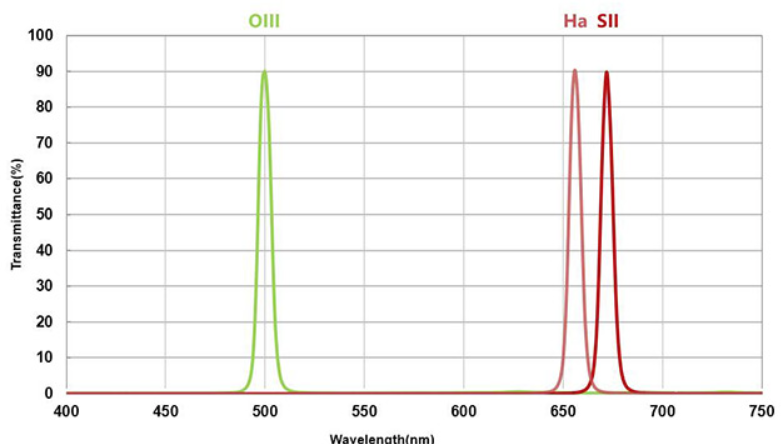

Στη φωτο βλεπεις διαφορα φιλτρα και τα nm που αντιστοιχουν στο καθενα
Χρησιμοποιω 7 φιλτρα: R, G, B, Lum, Hα, Sii, Oiii
Broadband=RGB,Lum
RGB= κοκκινο πρασινο μπλε
lum= φωτεινοτητα  (αν δειτε με το γκρι, ξεκιναει περιπου λιγο πιο μετα το μπλε κ τελειωνει λιγο μετα το κοκκινο)
Τα Ha-Sii-Oiii ανηκουν στα narrowband, (στενού φάσματος)
