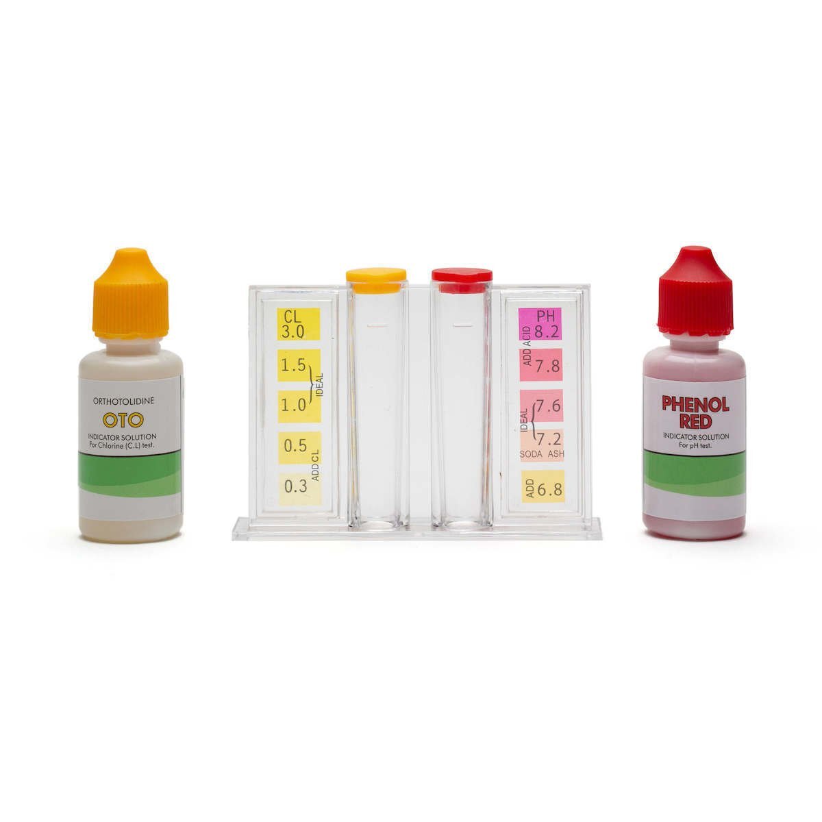

Μια διόρθωση το χλώριο 1,5 είναι παρά πολύ. Η νομοθεσία για τις κολυμβητικές λέει 0,4-0,7 ενώ σε κάποιες χώρες επιτρεπτό είναι μέχρι 1. Προσωπικά αν ήταν δίκη μου η πισίνα και ήξερα ότι δεν θα κατουράω μέσα προφανώς κλπ θα το κρατούσα όσο πιο κάτω γίνεται
10 λεπτά πριν, arci είπε
το 1 με 1,5ppm το δινει ως ιδανικο ο μετρητης που εβαλα σε φωτο. προσωπικα το κραταω στο 1,2. τοσο μου ειπε και ο πισινάς της περιοχης μου
μπηκα τωρα και ειδα την νομοθεσια.
αναφερεται σε 0,4 και 0,7 mg/I και οχι σε ppm που ανεφερα εγω. προφανως θα συμφωνουν οι μετρησεις
Επεξ/σία από DarK_HumOuR
Mg/l είναι το ίδιο με το ppm.
απλά  εχε υπόψιν σου ότι η πισίνα είναι δίκη σου και ξέρεις τι κανεις μέσα σε αυτή και ποσό την μολύνσεις. Οι τιμές της διάταξης είναι για κοινόχρηστες που προφανώς μπαίνουν πολλοί και άσχετοι μεταξύ τους. Στο 1,5 θα δεις ότι ξεβαφουν και τα μαγιό, άσε που με αυτά τα τεστ είναι στο περίπου δλδ το 1,5 μπορεί να είναι 2. Επίσης είναι τόσο μικρές οι φουσκωτές και μπαίνουν 1-2 ατομα όποτε πρακτικά δεν έχεις τόσο έντονες διακυμάνσεις. Πρόταση κρατα το γύρω στο 0,5
1 λεπτό πριν, arci είπε
δεν με χαλαει καθολου αυτο που λες να την ριξω. αν και στο 1,2 που βαζω σε ολες οσες ειχα κατα καιρους, δεν ειδα να ξεβαψει κατι. θα το ψαξω παντως
Αναλυτικός οδηγός εξαιρετική δουλειά. Θα χρειαστεί να τον διαβάσω αρκετές φορές ακόμα γιατί είναι πάρα πολλά!
Είναι μια χαρα το 1-1,5 ppm για ελεύθερο χλώριο πισίνας. Το 0,5 είναι θεωρω πολύ χαμηλό. Δεν είναι ανάγκη να το πάει κανείς στο 1,5. Μπορεί να το κρατήσει στο 1 εφόσον είναι για ιδιωτική χρήση.
Το μπέρδεμα νομίζω γίνεται στον τύπο του χλωρίου που μετράμε. Υπάρχουν 3 τύποι: το ελεύθερο, το ολικό και το δεσμευμένο. Οι σταγόνες μετράνε πάντα το ολικό χλώριο. Υπάρχουν stripes που μπορούν να μετρήσουν το ελεύθερο.
μηπως το έγγραφο που λέτε μιλάει για το ελεύθερο χλώριο και όχι το ολικό; Πάντως σε μια πισίνα πάντα ο κατασκευαστής θεωρεί τιμή στόχο το 1-1,5 ολικού χλωρίου
