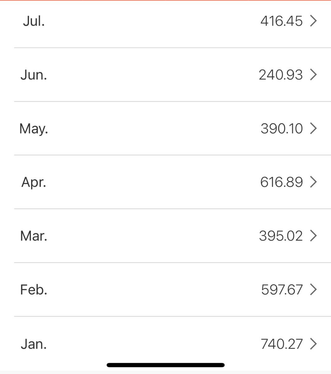

sectoras Δημοσ. 31 Ιουλίου 2023 Share Δημοσ. 31 Ιουλίου 2023 (επεξεργασμένο) Καλησπέρα φόρουμ. Σήμερα άνοιξα τον εκκαθαριστικό της ΔΕΗ και κόντεψα να λιποθυμήσω. Οι κιλοβατώρες που αναφέρουν ότι έχω κάψει είναι ΛΑΘΟΣ. Συγκεκριμένα, για την ίδια περίοδο ο δικός μου μετρητής που έχω στον πίνακα βγάζει σύνολο 2000 κιλοβατώρες (συνηθισμένη κατανάλωση όπως κάθε χρόνο) ενώ ο λογαριασμός αναγράφει 7742 !! Ακόμα πιο περίεργο είναι ότι στον νυχτερινό μετρητή αντιστοιχούν 3412 και στον κανονικό 4330. Ο νυχτερινός δεν θα έπρεπε να έχει τόσες πολλές κιλοβατώρες αφού δεν λειτουργούσε σχεδόν τίποτα σε αυτές τις ώρες. Ο μετρητής στα ρολόγια γράφει τα ίδια με τον λογαριασμό. Είναι ο πρώτος εκκαθαριστικός που έρχεται για αυτόν το μετρητή, ο οποίος είναι ψηφιακός και αντικατέστησε τον παλιό όταν ζήτησα να μου βάλουν νυχτερινό. Είμαι σίγουρος ότι έχει γίνει κάποιο λάθος από τη ΔΕΗ. Σας παραθέτω τις δικές μου μετρήσεις και τον εκκαθαριστικό. Τι μπορώ να κάνω; Που πρέπει να απευθυνθώ; Επεξ/σία 31 Ιουλίου 2023 από sectoras Συνδέστε για να σχολιάσετε Κοινοποίηση σε άλλες σελίδες άλλες επιλογές

sectoras Δημοσ. 31 Ιουλίου 2023 Μέλος Share Δημοσ. 31 Ιουλίου 2023 Λοιπόν βρέθηκε εν μέρη το πρόβλημα. Αρχικά πήραν λάθος μετρήσεις (όπως και εγώ τώρα που το έψαχνα). Σγκεκριμένα χρέωσαν στον μετρητή 11 (κανονικός) τις κιλοβατώρες της καρτέλας 1.8.0 (συνολική κατανάλωση) και στον μετρητή 12 (νυχτερινός) χρέωσαν τις κιλοβατώρες της καρτέλας 1.8.1 (κανονικός μετρητής). Όλα οκ πέσαμε τώρα στις 4300 kwh, όμως, εξακολουθώ να έχω τεράστια διαφορά με τον δικό μου μετρητή που αναγράφει 2000 kwh. Απο τη ΔΕΔΔΗΕ μου είπαν ότι θα πρέπει να κάνω αίτηση για έλεγχο του μετρητή και αν δεν μετράει σωστά θα ξανα γίνει διόρθωση στον λογαριασμό. Προσωπικά το θεωρώ απίθανο να έχει τέτοιο θέμα ένας ψηφιακός μετρητής αλλά θα δούμε.. προτιμώ να δώσω 30 ευρώ και να είμαι σίγουρος ότι δουλεύει σωστά. Κάποιες ενέργειες που έκανα μήπως και βρώ τυχόν διαρροή: Έκλεισα γενικό, πήρα μέτρηση απο ρολόι και ξανά μετά απο μισή ώρα, τα νούμερα έμειναν ίδια, οπότε λογικά δεν υπάρχει κάποια διαρροή από το ρολόι μέχρι τον πίνακα. Απο τον πίνακα και μετά αν είχα κάποια διαρροή θα το ήξερα αφού ο μετρητής μου είναι πρίν τις ασφάλειες. Η διάταξη είναι η εξής: Διαρροής > Γενικός > Ασφαλειοθήκη > Ελεγκτής τάσης > Μετρητής > Ασφάλειες Πήρα ενδείξεις απο μετρητή μου και από το ρολόι και θα κάνω σύγκριση αύριο πάλι να δώ αν η διαφορά είναι ίδια, αν όχι τότε κάποιος απο τους δύο μετρητές έχει το θέμα. Επίσης, ο ελεγκτής τάσης αναγράφει την τρέχουσα κατανάλωση και συμπίπτει πάντα με την τρέχουσα κατανάλωση του μετρητή, που σημαίνει ότι τουλάχιστον το ρεύμα που περνάει απο τον μετρητή είναι σωστό. 1 ώρα πριν, korakios είπε πλην της ρευματοκλοπής ή το να μετρά λάθος το ρολόι , όταν σου έβαλαν τον μετρητή ήταν μηδενισμένος ή τον ξήλωσαν απο αλλού και δε μηδένισαν ενδείξεις ? Δεν υπάρχει πιθανότητα για ρευματοκλοπή καθώς μένω σε μονοκατοικία, οι γείτονες δίπλα είναι λίγοι και γνωστοί. Ο καινούργιος μετρητής είχε έρθει μηδενισμένος. Συνδέστε για να σχολιάσετε Κοινοποίηση σε άλλες σελίδες άλλες επιλογές
