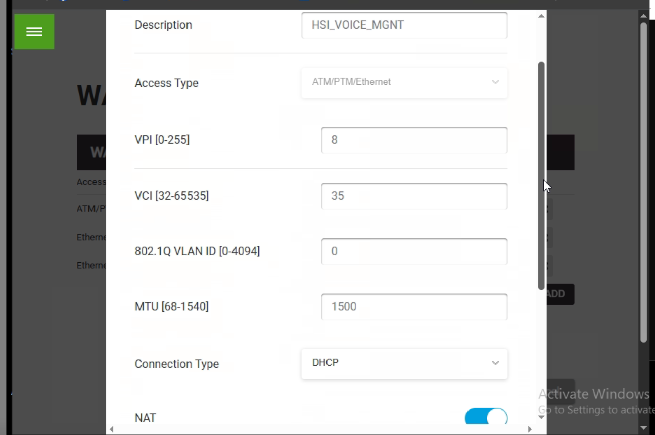

αντιμετωπιζω το ιδιο προβλημα , εχω να unify που κάνω ppoe μετα το ΟΝΤ και ολα οκ εως τωρα, δινω απο μια θυρα  LAN στο στο Speedport Plus 2 και μπαινω να κάνω αλλαγές στο atm/ptm/ethernet , το γυρναω σε  DHCP με ενεργοιποιημενο ΝΑΤ και PPOE passthrough αλλα δε μπορω να σηκωσω τηλεφωνια με τιποτα ,
any help?

Έτσι το είχα και εγώ ένα χρόνο τώρα που άλλαξα σε 300αρα και μου φέρανε το 2, και λειτουργούσε μια χαρά, αλλά τώρα σταμάτησε. Χωρίς να πειράξω τίποτα.
Δεν έχω βρει λύση, δεν ξέρω αν άλλαξε κάτι στις ρυθμίσεις του UDM pro που έχω για router με καμιά αναβάθμιση.
Εγώ ούτε εκεί πείραξα κάτι.
@jkoukos δεν ξέρω αν έχεις καμία ιδέα τι να αλλαξε ξαφνικά;
