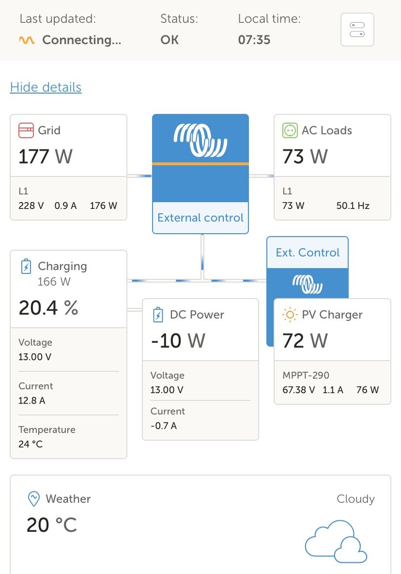

DimitrPa Δημοσ. 9 Μαϊου Δημοσ. 9 Μαϊου (επεξεργασμένο) 15 ώρες πριν, malakudi είπε Δε μπορεί μια μπαταρία να φορτίζει και να εκφορτίζει ταυτόχρονα. Θα πρέπει να είναι δύο μπαταρίες και με κάποια διάταξη να εναλλάσονται σε φόρτιση/εκφόρτιση. Στους Victron γίνεται αυτό που περιέγραψα παραπάνω, όσο φορτίζει η μπαταρία ή παίζει σε pass-through mode ή δουλεύει μόνο με τον ήλιο. Δε μπορεί να έχει και ήλιο και grid σε αυτό το mode γιατί τότε θα ήταν grid-tied. Φυσικά μπορεί να δουλέψει και grid-tied ο Victron, αν και δεν έχει όλες τις πιστοποιήσεις για Ελλάδα. Στη Γερμανία γίνεται κανονικά δεκτός και σαν grid-tied. Ταυτόχρονη φόρτιση μπαταρίας και τροφοδοσία φορτίων από το δίκτυο και από το Φ/Β (με grid export= not allowed) 4 ώρες πριν, DimitrPa είπε Ταυτόχρονη φόρτιση μπαταρίας και τροφοδοσία φορτίων από το δίκτυο και από το Φ/Β (με grid export= not allowed) Επεξ/σία 9 Μαϊου από DimitrPa 1
teodor_ch Δημοσ. 9 Μαϊου Δημοσ. 9 Μαϊου 39 λεπτά πριν, DimitrPa είπε Ταυτόχρονη φόρτιση μπαταρίας και τροφοδοσία φορτίων από το δίκτυο και από το Φ/Β (με grid export= not allowed) Αυτό δεν το κατάλαβα. Όλο το πρωινό φορτίζω μπαταρία + δίνω στο δίκτυο και στο σπίτι απο το Φ/Β. Εγώ ανέφερα άλλη περίπτωση. Να επικοινωνεί το σπίτι με το δίκτυο με 2 ινβερτερσ και μία μπαταρία στη μέση (στην ουσία σε DC ρεύμα μόνο). Ακόμα δεν έχω πειστεί ότι δεν γίνεται αλλά δε με ενδιαφέρει καθόλου και δε το ψάχνω παραπάνω. Υποθέτω ότι ο ένας ινβερτερ θα τραβάει όσο θέλει και ο άλλος θα φορτίζει ανάλογα την τάση που βλέπει. Μόνο στο DC κομμάτι θα επικοινωνούν.
DimitrPa Δημοσ. 9 Μαϊου Δημοσ. 9 Μαϊου 2 ώρες πριν, teodor_ch είπε Αυτό δεν το κατάλαβα. Όλο το πρωινό φορτίζω μπαταρία + δίνω στο δίκτυο και στο σπίτι απο το Φ/Β. Εγώ ανέφερα άλλη περίπτωση. Να επικοινωνεί το σπίτι με το δίκτυο με 2 ινβερτερσ και μία μπαταρία στη μέση (στην ουσία σε DC ρεύμα μόνο). Ακόμα δεν έχω πειστεί ότι δεν γίνεται αλλά δε με ενδιαφέρει καθόλου και δε το ψάχνω παραπάνω. Υποθέτω ότι ο ένας ινβερτερ θα τραβάει όσο θέλει και ο άλλος θα φορτίζει ανάλογα την τάση που βλέπει. Μόνο στο DC κομμάτι θα επικοινωνούν. Δεν αναφερόμουν σε εσένα, αλλά στο φίλο @malakudi
malakudi Δημοσ. 9 Μαϊου Δημοσ. 9 Μαϊου (επεξεργασμένο) 18 λεπτά πριν, DimitrPa είπε Δεν αναφερόμουν σε εσένα, αλλά στο φίλο @malakudi Σε αυτό το τρόπο λειτουργίας νομίζω είσαι grid tied άρα επηρεάζεις το ρεύμα βραχυκυκλώματος που αναφέρθηκε παραπάνω. Επεξ/σία 9 Μαϊου από malakudi
DimitrPa Δημοσ. 9 Μαϊου Δημοσ. 9 Μαϊου 18 λεπτά πριν, malakudi είπε Σε αυτό το τρόπο λειτουργίας νομίζω είσαι grid tied άρα επηρεάζεις το ρεύμα βραχυκυκλώματος που αναφέρθηκε παραπάνω. Έτσι νομίζω και γω, και στο "Power Assist" επίσης. 15 ώρες πριν, teodor_ch είπε Μιλάω για δύο ινβερτερς. Σπίτι <> inverter 1 (ΦΒ) <> Μπαταρία <> Inverter 2 (ή αλλιώς φορτιστής) <> Δίκτυο Το σπίτι δηλαδή με το δίκτυο επικοινωνούν μόνο μέσω DC της μπαταρίας !!! (Δεν είναι δική μου φαντασίωση, πιο πάνω το διάβασα....) Δες την τοπολογία DC coupling, αρκετά δαπανηρή, εάν δεν γίνει σχεδιασμός εξαρχής (και το AC coupling, ευκολότερη). 2
