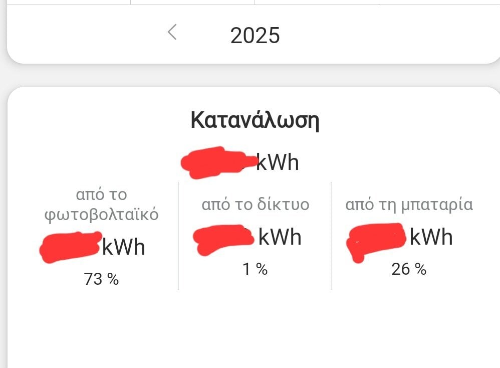

andreas1gr Δημοσ. 17 Ιουλίου Δημοσ. 17 Ιουλίου Στις 11/7/2025 στις 5:37 ΜΜ, arxontas2323 είπε Στο σπίτι που είμαι τώρα (θα φύγω σε 2 μηνες) καταναλώνβ περίπου 200 με 250kwh τον μήνα... Δεν ξανα άνοιξε η αίτηση για net metering ; Το net metering τελείωσε οριστικά και αμετάκλητα. Όποιος πρόλαβε τον κύριο είδε... Εγώ προλαβα απο τους τελευταίους την επιδότηση 65% για 5kw φ/β και στο 100% για μπαταρία 10kwh. Με μια μικρή προσαρμογή της οικογένειας στο να μεταφέρουμε τις πολύ ενεργοβόρες καταναλώσεις μεταξύ 10:30 με 16:00 έχουμε πετύχει σχεδόν 99% αυτάρκεια..... Βέβαια το σύστημα δουλεύει μόνο 4 μήνες και έχουμε γενικά καλο καιρό. Σε ενα χρόνο σίγουρα θα εχει αυξηθεί το ποσοστό της συμμετοχής του ΔΕΔΔΗΕ στο ενεργειακό ισοζύγιο, αλλα και πάλι θα είναι απο τις kwh που μας περισσεύουν... 2
