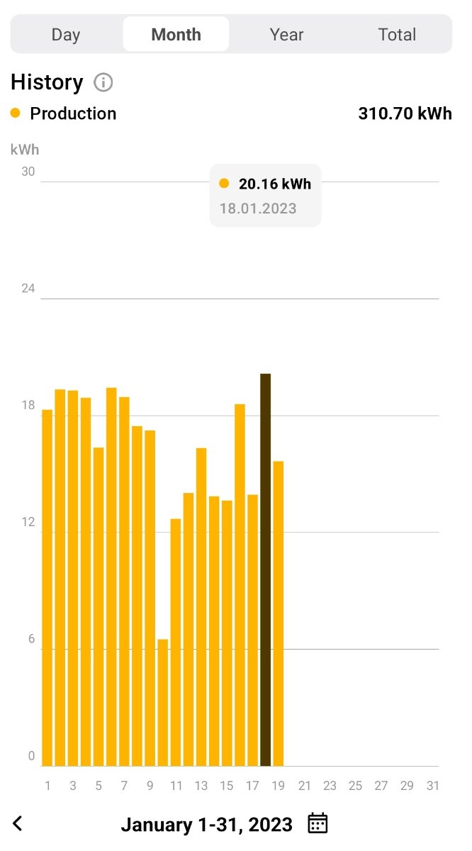

Βλέπω ότι η παραγωγή ενός συστήματος 5kw μπορεί να δώσει μέχρι 8500 kw ετήσια,στο περίπου,και νομίζω ότι οι καλύτεροι μήνες είναι μετά τον Μάρτιο.Το δικό μου το σύστημα είναι σε λειτουργία τους τελευταίους 2 μήνες και αφορά περιοχή της Θεσσαλονίκης στα 5kw,θα ήθελα αν έχεις κάποιος αποτελέσματα να τα παρουσιάσει για να κάνουμε μια σύγκριση πόσο αποδοτικά είναι σε σχέση με άλλη περιοχή της Ελλάδας η και με την ιδια
Το δικό μου: 8,75kw Αθήνα ΒΠ

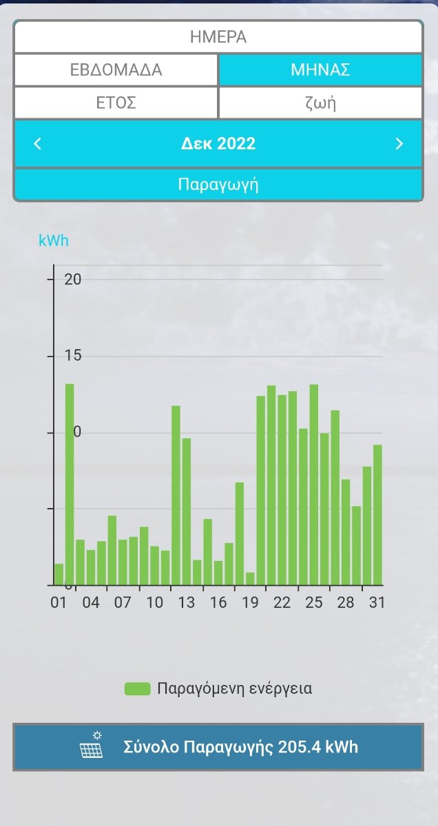

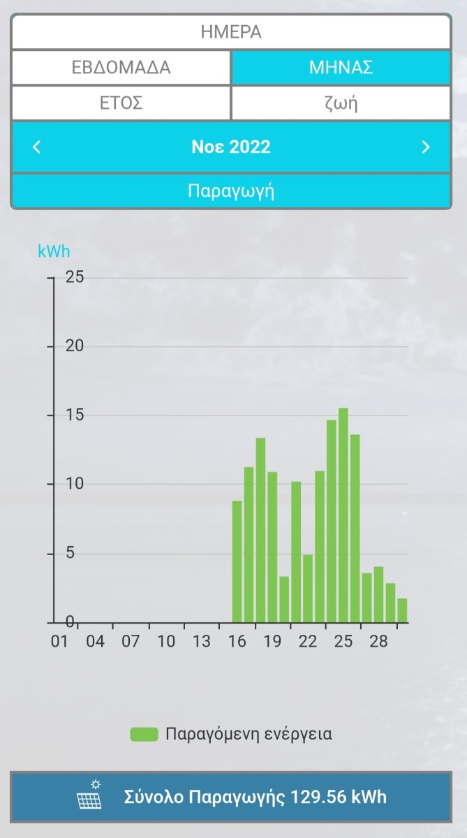

Νοεμβρίου έχω τον μισό, γιατί τότε ξεκίνησε,και όπως θα δεις είχε αρκετές μέρες με βροχή,θα ανεβάσω και μια ημέρας(σημερινή) να δεις ποιες ώρες είναι πιο παραγωγικά.
3 ώρες πριν, georgexx είπε
Νοεμβρίου έχω τον μισό, γιατί τότε ξεκίνησε,και όπως θα δεις είχε αρκετές μέρες με βροχή.
Αυτό ήθελα να δω!
Το 20ήμερο από τέλη Νοεμβρίου μέχρι τα μέσα Δεκεμβρίου.
Μας πέθανε στη συννεφιά εδώ στην Αθήνα (υποθέτω και σε εσάς πάνω στην Θεσσαλονίκη μία από τα ίδια;). Αν και σε εμάς δεν έβρεξε.
Η αντίσταση του ηλιακού δούλεψε υπερωρίες.
Βλέπω πως παρόλη τη συννεφιά, εκείνες τις ημέρες είχες ημερήσια παραγωγή από 1 έως 4 kWh!
Εγώ θεωρούσα ότι η παραγωγή θα ήταν στο 0.

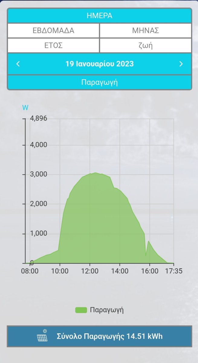

Η παραγωγή σου γιατί είναι έτσι πεσμένη μέχρι λίγο πριν τις 10:00 και μετά απότομα ανεβαίνει;
Κάποιο εμπόδιο κρύβει μέρος των πάνελ;
Το «δόντι» πριν τις 16:00, περαστικό σύννεφο;

Ακριβώς Net metering μονοφασικό είναι.Εχει ένα σπίτι πιο ψηλά από εμένα για αυτό και η απότομη καμπύλη,θέλω να πιστεύω ότι προς το καλοκαίρι θα είναι καλύτερα τα πράγματα γιατί αλλάζει λίγο η ανατολή και το προσπερνάει ελαφρώς.Θα δείξει.Πιθανοτατα σύννεφο όπως ειπεςΤο σύστημα μπήκε με το εξοικονομώ,οπότε πρακτικά δεν μου κόστισε αρκετά, δυστυχώς λόγω ανατιμήσεων στο τέλος μπήκε άλλο ινβερτερ από αυτό που είχα υπολογίσει.Η μάρκα του είναι azzuro, υποτίθεται ιταλικό,θα δείξει πόσο αξιόπιστο είναι.
